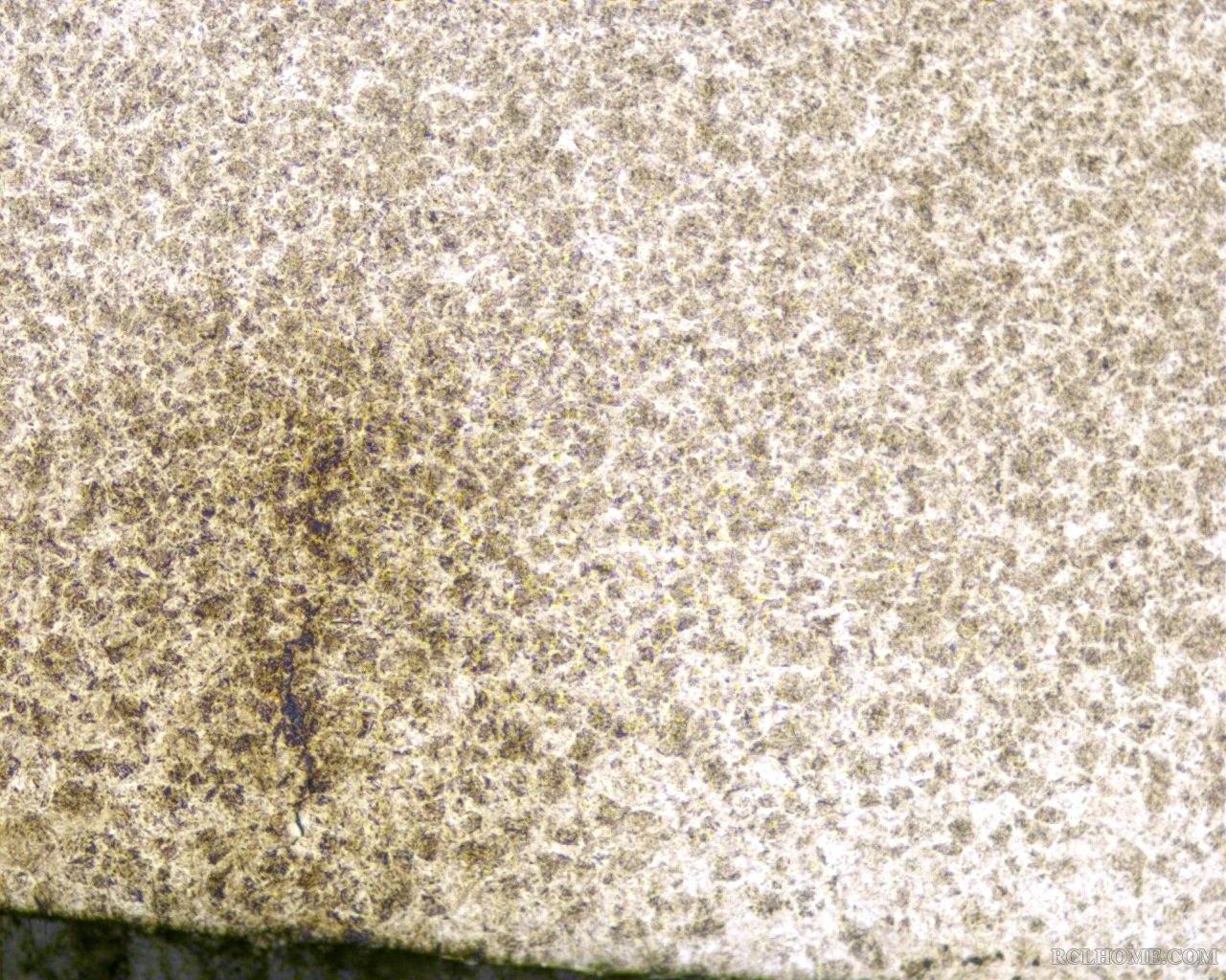

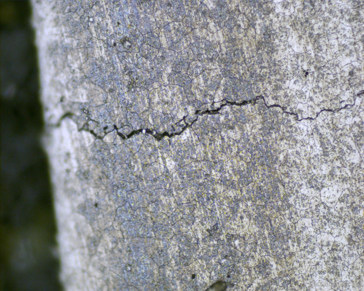

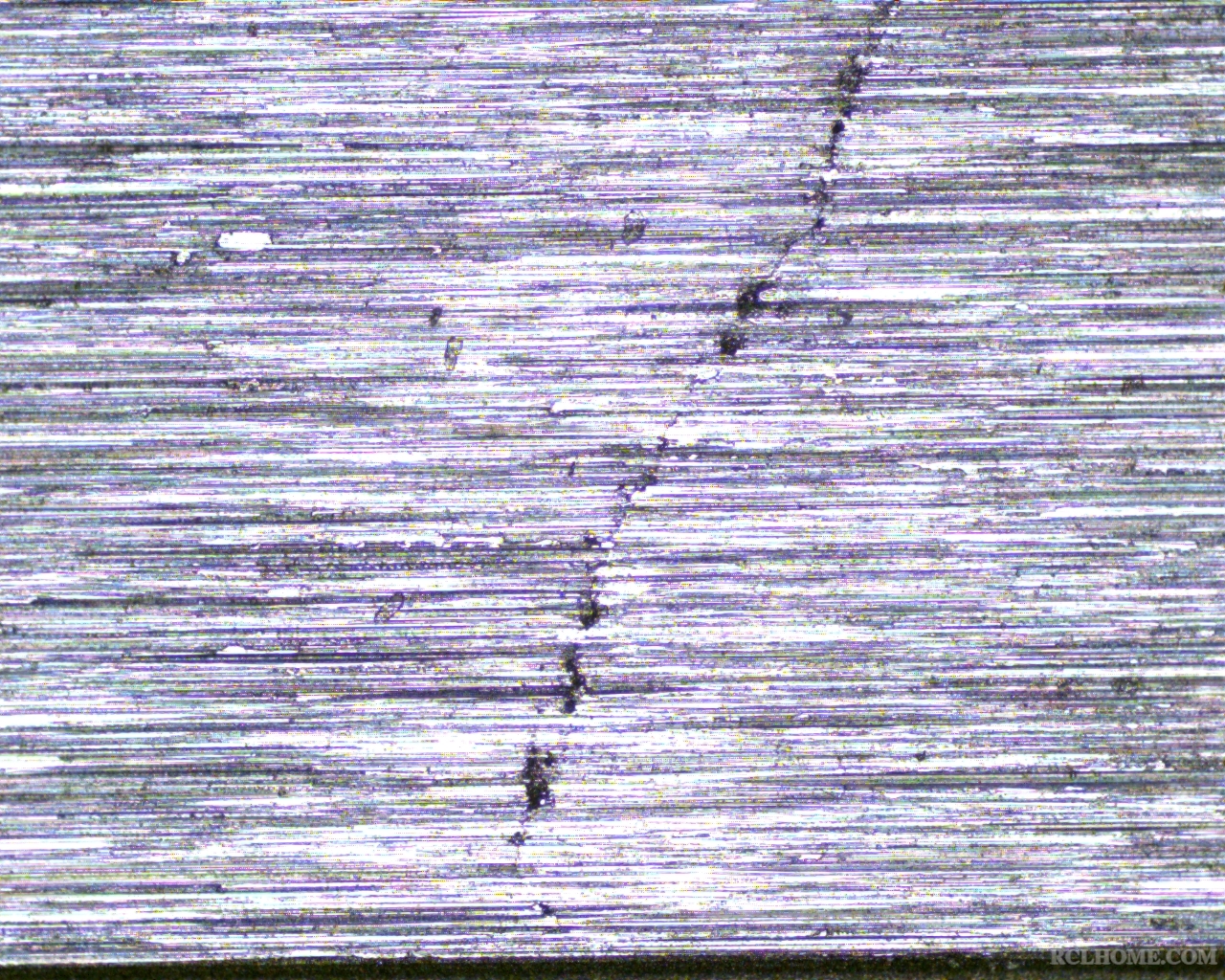

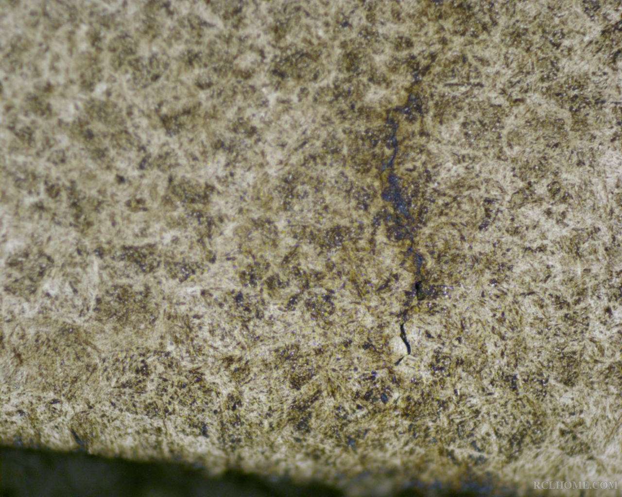

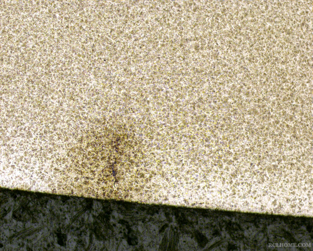

6303外圈,磁粉探伤后有微小裂纹,在一百倍下才能看到。
所以因为 + 20 感谢交流!

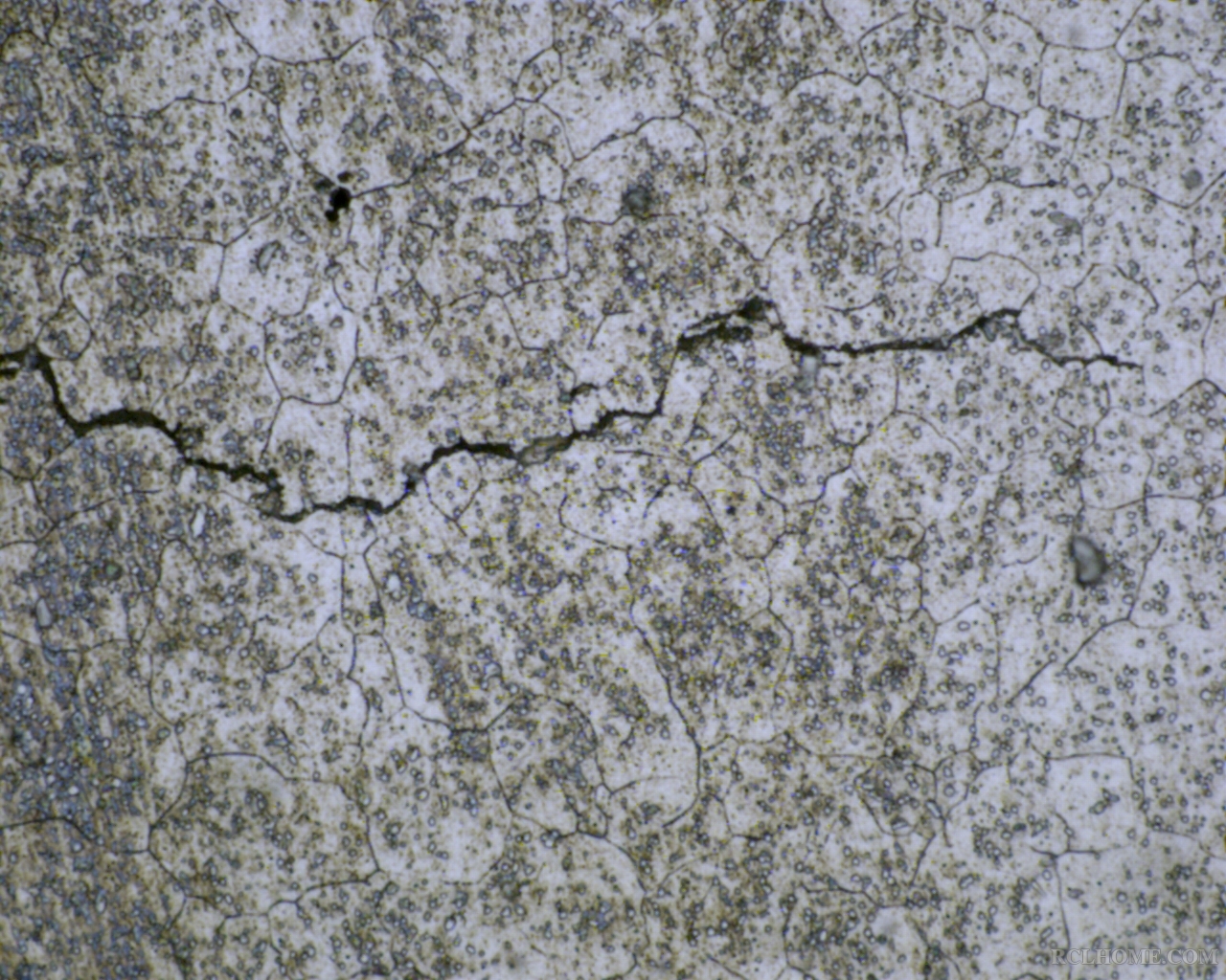

晶粒度试验结果:
发表于 2013-3-21 14:50:52 | 显示全部楼层
沿晶和穿晶都有吧
发表于 2013-3-21 14:51:13 | 显示全部楼层
是。。。。。。

发表于 2013-3-21 15:13:31 | 显示全部楼层
microsoft 发表于 2013-3-21 14:43
晶粒度试验结果:
金相照片不大好确定,是不是还可以通过其它方法?
发表于 2013-3-21 15:27:19 | 显示全部楼层
可以确定:淬火裂纹沿晶界分布。

发表于 2013-3-22 11:23:21 | 显示全部楼层
落水残阳 发表于 2013-3-21 14:50
沿晶和穿晶都有吧
将图片放大后,是有残阳说的穿晶。
请大家确认一下。
发表于 2013-3-26 16:11:15 | 显示全部楼层
搬运工 发表于 2013-3-22 11:23
将图片放大后,是有残阳说的穿晶。
请大家确认一下。
最后一张是有穿晶的。
高工,有沿晶和穿晶同时存在,说明了什么?
发表于 2013-3-26 19:51:08 | 显示全部楼层
总体是沿晶裂纹。个别穿过晶粒,可能是由于力的方向及大小。我认为回火过程有关。
能否介绍一下回火的情况。

发表于 2013-3-26 21:07:26 | 显示全部楼层
翻翻笔记有这样一句话:电镜观察,淬火开裂一定是沿晶开裂。如不是沿晶肯定不是淬火裂纹。那这种总体是沿晶裂纹,个别穿晶的裂纹是啥原因的裂纹。请指教!
 楼主| 发表于 2013-3-27 08:53:04 | 显示全部楼层
sbm197873 发表于 2013-3-26 21:07
翻翻笔记有这样一句话:电镜观察,淬火开裂一定是沿晶开裂。如不是沿晶肯定不是淬火裂纹。那这种总体是沿晶 ...
晶粒度照片做的不好,或许都是沿晶裂纹。
发表于 2013-3-27 10:00:49 | 显示全部楼层
重新腐蚀,苦味酸腐蚀得过了一点,看到晶粒里面的组织了。
发表于 2013-3-27 10:16:00 | 显示全部楼层
个人看法:
金相组织可看出,黑区比例较小,白区组织较多。应该是回火方面的问题。内应力过大所致。
发表于 2013-3-27 12:53:32 | 显示全部楼层
晶粒度试验结果:
选择的话,应该算是穿晶
