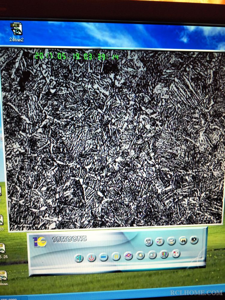

直径30mm,的20Cr轴,淬火后心部组织,客户说不合格,有上贝氏体,请教各高工怎么认为?

 楼主| 发表于 2017-8-5 11:53:07 来自手机 | 显示全部楼层
图片手机拍的,400倍的

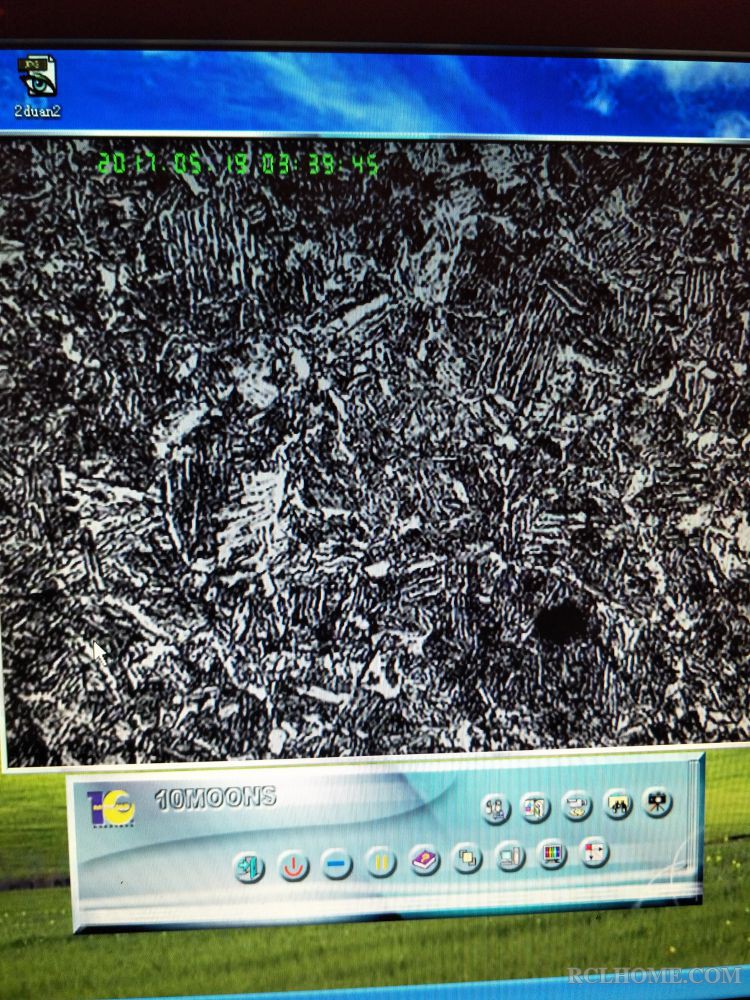

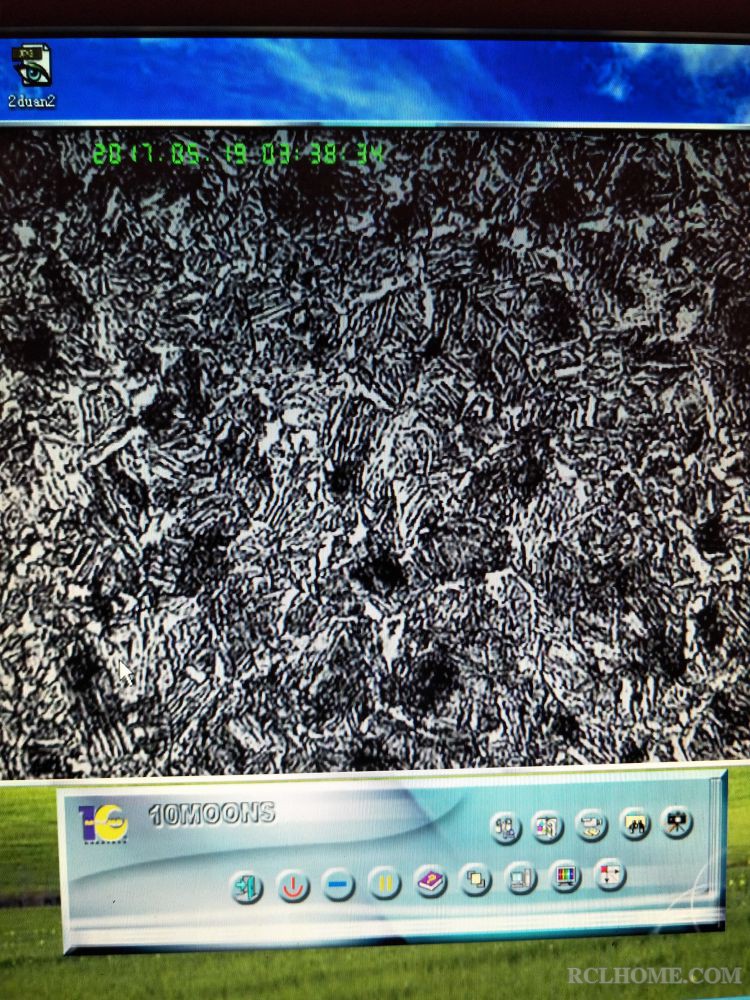

 楼主| 发表于 2017-8-5 12:46:43 | 显示全部楼层
400倍的,上面的图片不清楚
发表于 2017-8-5 12:57:37 | 显示全部楼层
对的!贝氏体和铁素体

发表于 2017-8-7 08:32:53 | 显示全部楼层
淬火时冷却速度不够啊
发表于 2017-8-7 10:11:38 | 显示全部楼层
可是,谁说心部不能有贝氏体的呢? 哪个标准上有提到吗?
发表于 2017-8-7 10:21:58 | 显示全部楼层
楼主的照片拍摄的心部位置是指什么位置?
直径30毫米的中心位置吗?
签到天数: 2304 天
2693
19241
发表于 2017-8-7 12:30:05 | 显示全部楼层
貌似没有关于上贝氏体的标准,做直径在20mm以上的40Cr销轴淬火回火时会出现部分上贝氏体,有些客户不能接受,争论过,才定下可以存在部分上贝氏体。
发表于 2017-8-7 13:51:33 | 显示全部楼层
看看20Cr的淬透性曲线,就知道了,直径30毫米的零件,油淬的话,中心硬度小于28HRC,怎么可能不出贝氏体?

蓝色线水淬线也不行,同样避免不了。
