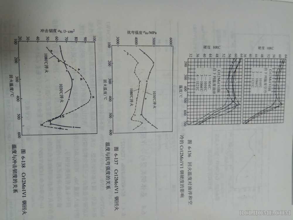

大家讨论Cr12MoV的回火工艺,180回火4小时后深冷处理,再用210回火6小时,硬度在60HRC左右,如果该模具再用520回火,硬度会怎样?
 楼主| 发表于 2017-8-5 08:22:30 | 显示全部楼层
淬火温度是1020

发表于 2017-8-5 10:33:32 | 显示全部楼层
硬度肯定会降下来,冰冷处理后再210度回火,再520度回火已经不会有二次硬化现象了。

有效厚度50,180回火4小时,深冷-170度5小时,210回火6小时,客户说太脆,所以用520试回了一件,硬度没有下降

太脆用520℃回火,属于工艺制定方向不对。
你的硬度不下降,说明你保温时间很长或者炉温指示偏低10℃或者以上。
个人意见,不足为凭。
太脆取消深冷,用380-450℃回火试一下。
个人意见不足为凭。

发表于 2017-8-13 08:16:06 来自手机 | 显示全部楼层
sheyingyong 发表于 2017-8-8 17:01
客户要求60HRC,受力500吨
看一下图片吧
