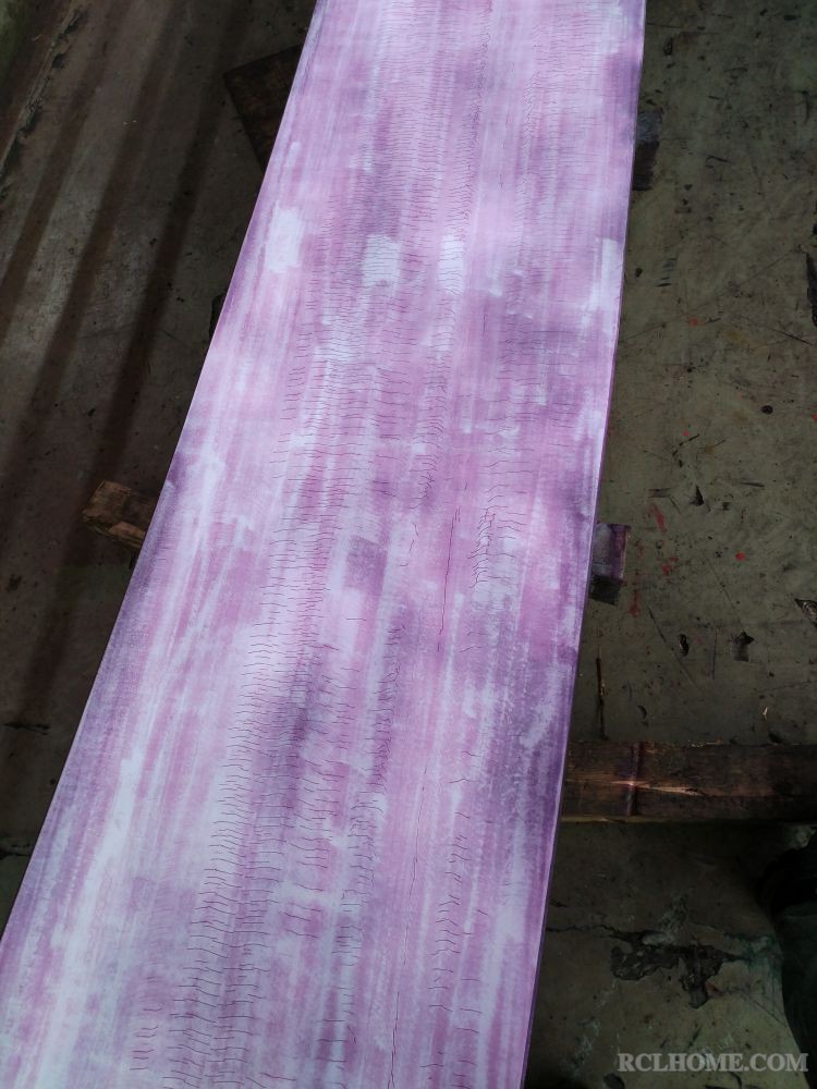

材料42CrMo,感应淬火后表面出现大量裂纹,检测工件基体调质组织为回火贝氏体,请问表淬裂纹和基体组织贝氏体是否有关系?

如果基体是以贝氏体为主的组织的话,那肯定有关系。
贝氏体是非平衡组织,直接加热淬火容易出现组织遗传,造成晶粒异常长大。
发表于 2017-7-31 11:22:22 | 显示全部楼层
切开裂纹处金相组识看看再说。
发表于 2017-8-2 13:43:05 | 显示全部楼层
基体调质组织为回火贝氏体,这预先热处理还能算是调质吗?
