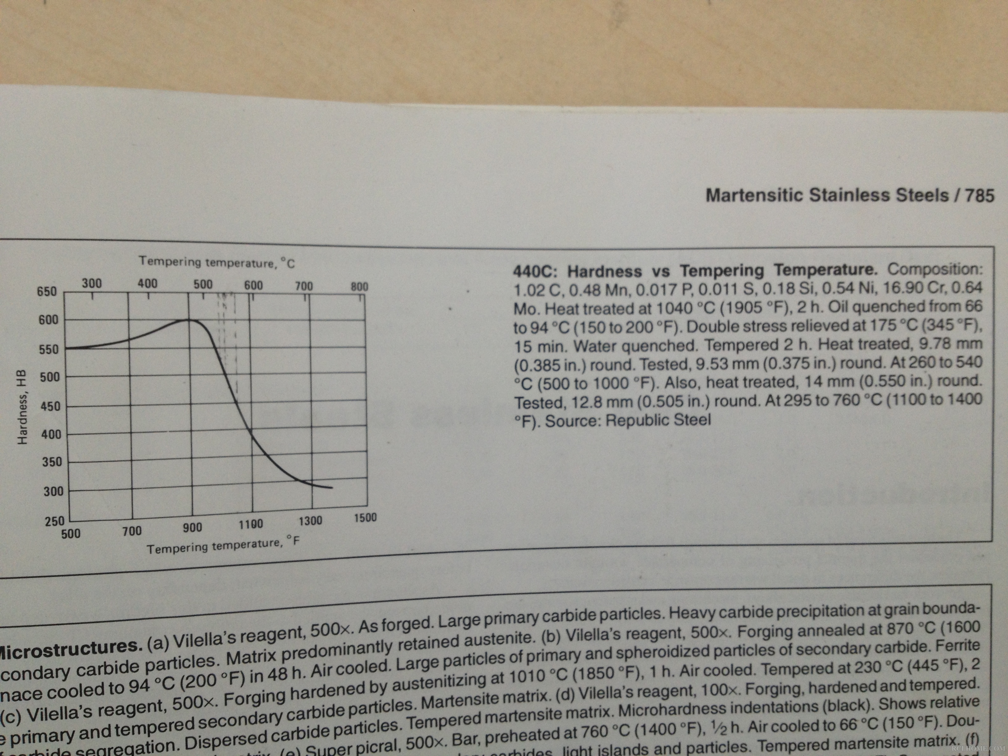

发表于 2013-3-21 12:49:24 | 显示全部楼层
这个算是二次硬化吗?
这本书真好!  发表于 2013-3-21 13:50
孤鸿踏雪 + 10 感谢上传!
发表于 2013-3-21 12:57:50 | 显示全部楼层

发表于 2013-3-21 13:42:44 | 显示全部楼层
aaron01 发表于 2013-3-21 12:49
这个算是二次硬化吗?
在低温阶段没有反应,在近470℃左右时有二次硬化的现象,但确实没有象Cr12MoV那样明显,提高了3.5HRC,Cr12MoV可以抬高5-6HRC,并且Cr12MoV二次硬化的温度是520℃。

这本书上给的马氏体不锈钢回火曲线,在低温段都是平的,让我有点困惑,200C回火和300C回火,硬度一样?
这个好像和实践有所差别的。

 楼主| 发表于 2013-3-21 14:18:42 | 显示全部楼层
尤其区别也是不大的,。。。。但是应该是歌马鞍形。。。这本英文杂志还是什么?基本确定了有二次硬化的存在的。

发表于 2013-3-21 14:23:14 | 显示全部楼层
马氏体不锈钢的回火是有这样的特证,比如2Cr13在某一回火温度区域,520---600℃范围硬度几乎没有大的区别,但到了620℃左右,有一个拐点,硬度会突然下降。
从你提供的图片也可以看出这点。
发表于 2013-3-21 15:52:03 | 显示全部楼层
这个算是二次硬化吗?
       看这个淬火回火曲线图,如果确认它就是9Cr18,那就说明这个材料有二次硬化效应,只是不显著而已
