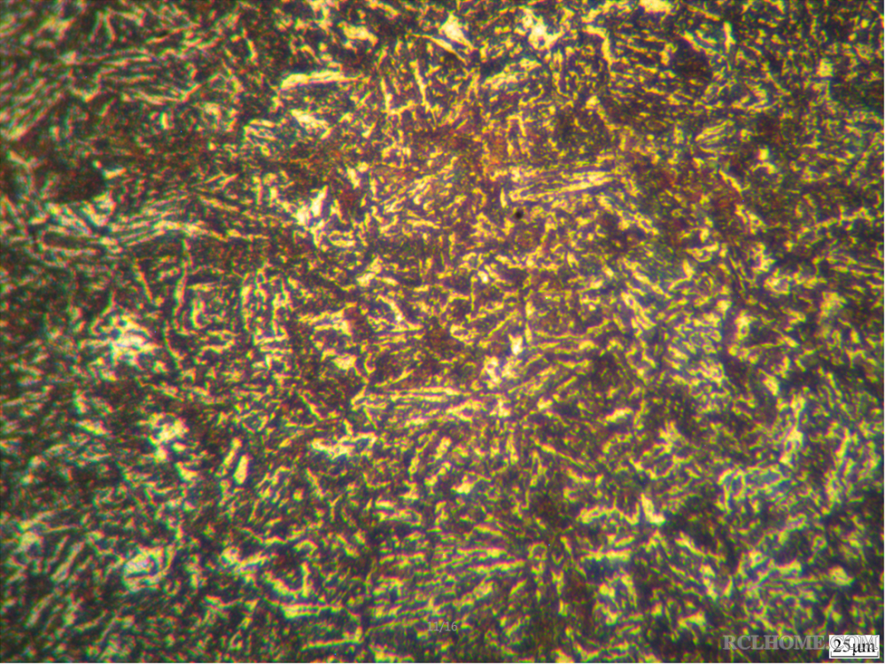

42CrMo---980℃锻打--热处理
硬度28HRC
硬度28HRC
硬度21HRC,840℃油淬-400℃回火

发表于 2017-7-31 15:49:16 | 显示全部楼层
第一张是锻打后的吗?锻造后冷却有点快。

 楼主| 发表于 2017-9-2 20:25:17 | 显示全部楼层
清淡 发表于 2017-7-31 15:49
第一张是锻打后的吗?锻造后冷却有点快。
魏氏组织?
