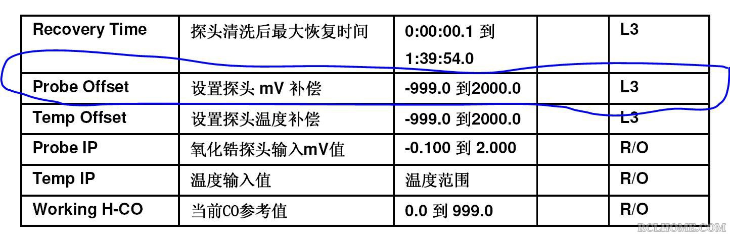

欧陆2604表中如何对碳势进行补偿?哪位大师可否提供一份2604的详细说明书?

找到10-3页,可以看到碳势补偿参数Probe Offset,不过你要进入Level3的级别才可以修改。

根据定碳结果,按目录页应该是6次,找到Zirconia Probe页,按循环键找到Probe Offset,然后调整补偿值

如果没有到Level3级别,可能会找不到这个页。
