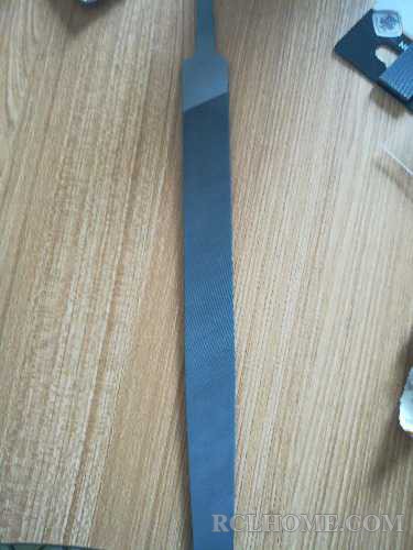

我公司是石家庄专业生产钢锉的厂家,出于环保考虑,想采购一种高频淬火机床,替换原有的盐浴炉设备。
要求:1:能够完成淬火要求,硬度达到HRC60以上,不断裂开缝打滑。
2:工作效率要高,200mm长钢锉至少每天5000只以上。
3:最好能达到自动上料效果或操作简单可一人操作,可以变速调节。
有意者或有相关信息的,欢迎回帖。
谢谢

难点在于钢锉薄,而且宽度不一致。这样的话运送钢锉高频淬烧的时间必然得是变速。

我们的钢锉厚的大概4.5个厚,最好淬透。最少也要厚度的三分之一。材质是T12
