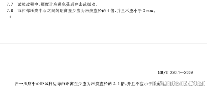

最近有一问题苦恼,洛氏硬度试验,试验的试样宽度的定义,我看国标T230上说如无其他规定,两相邻压痕中心间距或任一压痕中心距试样边缘距离不小于5mm,照这么说,我们经常测试的轴承套圈壁厚只有4mm,我们都是直接在端面打硬度,照规定说的话,那我们的试验方法不是全错了吗,还有滚动体打硬度,有v型支架,但直径是3到4mm,那这个是不是也算错误的试验方法?请大神赐教。

你好像误解了标准,标准如附件所示。

请解释通俗点,就是感觉这标准是不是对被检测样件面积的要求至少在5mm的直径之内检测?

第二句话,任一压痕中心距试样边缘的距离至少应为压痕直径的2.5倍,并且不应小于1mm,如是硬度很高,压痕直径小于0.5mm的话,那么直径在3mm的中心打硬度也是没有问题的!
你说的两相邻压痕中心间距或任一压痕中心距试样边缘距离不小于5mm好像没有这么规定死吧,他们的距离是和压痕直径有关系的.

这位高工,在任一压痕…………………并且不应小于1mm,这一条有书面解释吗
发表于 2020-4-28 13:05:30 | 显示全部楼层
2019版的标准已经改了。
