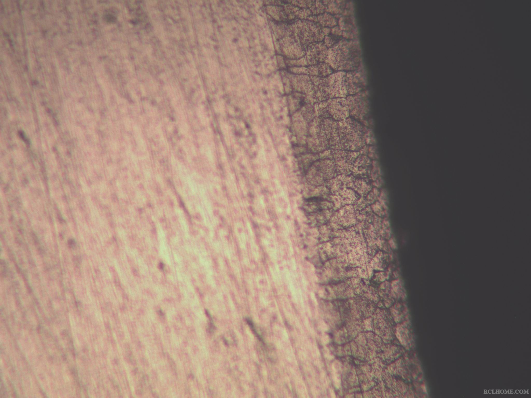

 楼主| 发表于 2017-7-4 09:42:10 | 显示全部楼层
血战到底 发表于 2017-7-4 08:38
好的,等会上个图,您们帮忙分析分析
退火内氧化图片
签到天数: 377 天
82
855
4088
4088
发表于 2017-7-4 10:04:50 | 显示全部楼层
血战到底 发表于 2017-7-4 08:37
想法就是不进行球化退火,理论上由于第一次挤压前经过球化完全退火,在第一次挤压时,组织未发生转变,只 ...
球化退火和再结晶退火都可以消除加工硬化和应力。第二次退火应该可以选再结晶退火,温度低点,可以大幅度减少氧化和内氧化。
34
96
96
 楼主| 发表于 2017-7-4 11:36:38 | 显示全部楼层
谢谢各位老师:经试验,降低温度,在700度,内氧化基本消除,脱碳也很少,只是硬度稍稍偏高,现在只看冷挤压有问题了。
