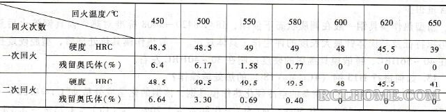

    HM3钢经1080℃淬火,不同回火温度与硬度和残留奥氏体关系见下表。
        HM3钢不同回火温度与硬度和残留奥氏体关系
    该钢在550℃时回火,出现二次硬化峰值,同时平面应变断裂韧度K1C值高,热疲劳性能好,适用于制造各种辊锻模具、压力机模具和各种冷挤压模具。
