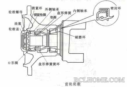

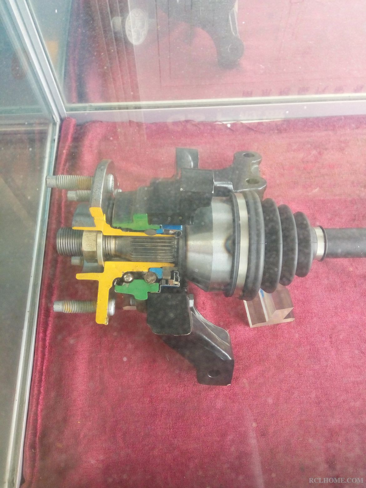

我觉得还是有必要讨论一下的。
 楼主| 发表于 2017-6-25 20:03:52 | 显示全部楼层
u=1708214569,2022348659&fm=26&gp=0.jpg u=3704558165,1887313146&fm=26&gp=0.jpg u=1040929479,3538285285&fm=26&gp=0.jpg
 楼主| 发表于 2017-6-26 07:10:45 | 显示全部楼层
功率要大,最好300KW以上,频率10000HZ左右。

这个轴承要200多块,为什么用中频
