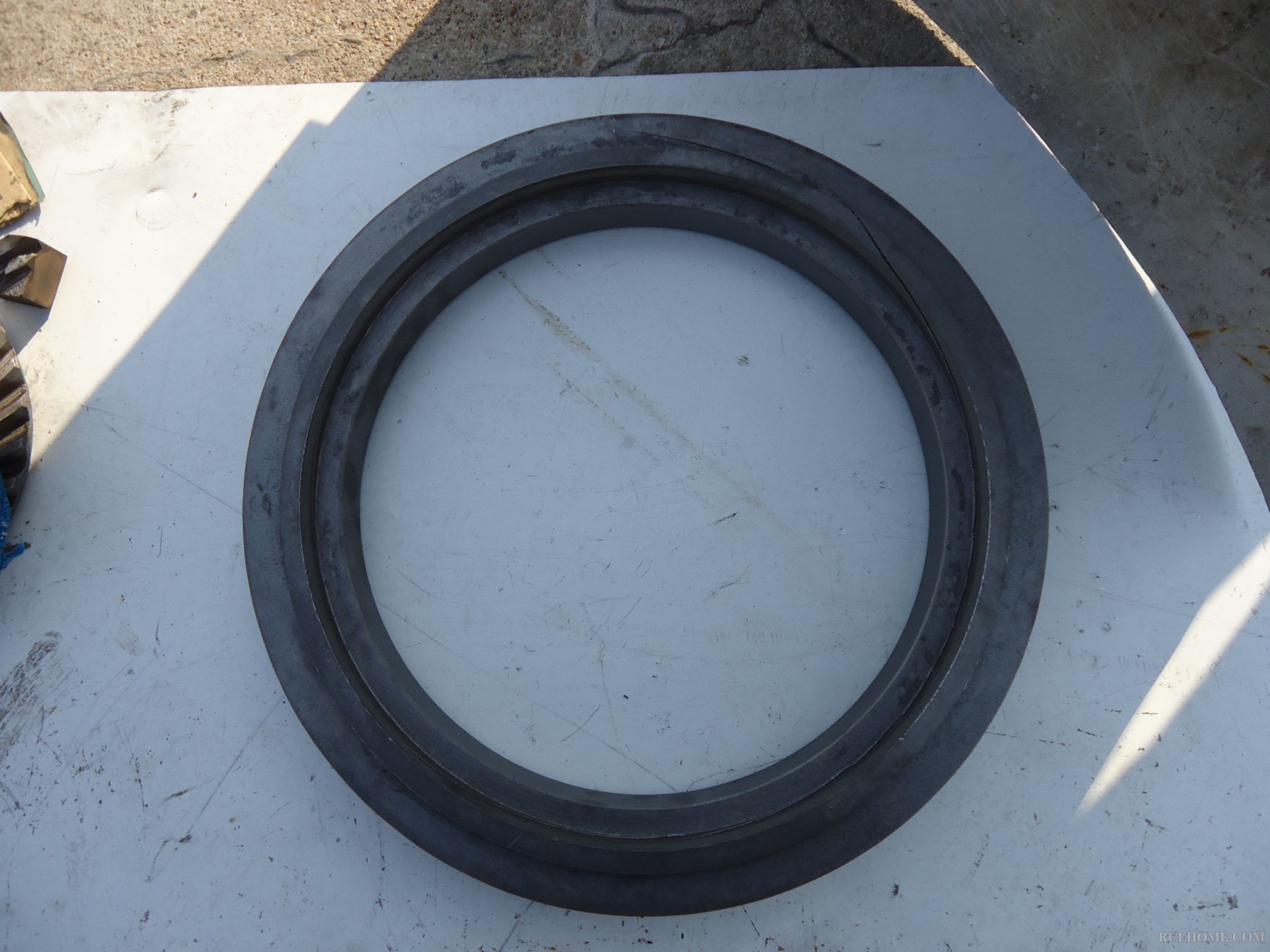

42CrMO调质,850淬火,620回火,连续炉,PAG水溶性淬火液浓度12%,产品裂纹,请各位大侠点拨。

是不是淬火液浓度变低了?另外加工圆角好象也很小。
发表于 2017-6-25 19:15:10 | 显示全部楼层
材料状态是什么。锻件还是铸钢件?淬火液的稳定性国内做的还是比较差,个人认为
发表于 2017-6-26 09:56:54 | 显示全部楼层
浓度18%淬火温度降低820就可以了

窃以为淬火液浓度是关键

应是锻造环裂,淬火后也扩展了吧。

给个金相看看啊

PAg厂家检测11.5,没有问题的,

锻件+正火

应该说是一个方案,只是比它小的没有问题很正常的啊

也是这么怀疑,但怎么说服对方呢

不好意思,当时做了,应该没有问题,后来试块没有找到

实际是当我们判定工艺根本就没有问题,组织也很好的情况下,怎么和供应商交涉呢

用pag淬火,有时候浓度正常,偶尔也会出现开裂,因为淬火应力接近材料强度极限。内部组织或外部很小的缺陷可能就会引起开裂。分析原因很困难。如果淬透性有富余,最好还是用油保险。

金相下再看看裂纹形态,找找裂纹源,裂纹中有可能有脱碳氧化存在,从这几方面去证实。

无法讲开裂处完全分离,找裂纹源很不易的

正火温度呢?有没有可能过高?
裂纹是在淬火过程中产生的?还是在出PAG溶液后产生的?

PAG浓度不合适就很容开裂,另外PAG使用寿命很短,几天不搅拌就会变质也要考虑到。现在国内环保要求不准用油淬火了,很多厂家都在改环保介质。我们原来也用过PAG,一年不到就不行了,发黑发臭,活儿也裂了好多。咨询山东厂家他们说我们使用维护不当造成的,他们概不负责。我们这才注意到他们产品标签就已经注明了保质期1年,我们又没有用过这种产品怎么会知道呢, 我操!!后来我们改用的无机介质,已经6年了,一直使用,效果不错。像你这样的工件第一设计不合理,第二就是介质用错啦。

个人认为你这个产品的台阶倒角比较明显,可以考虑结构设计圆角过渡,淬火应力就不会那么大

PAG浓度不合适就很容开裂,另外PAG使用寿命很短,几天不搅拌就会变质也要考虑到。现在国内环保要求不准用油 ...
无机介质不会发臭变质吗

看一下金相先搞清楚是不是你淬火前的裂纹

就这一件吗?还是批量的裂纹?如果是一件,可能是锻造裂纹,如果是批量裂纹 ,就是工艺问题。

淬火温度还可以进一步的降低 820℃可以

淬火温度偏高,可能锻造本身有裂纹可能性大。其实这个产品水淬就可以,我们这里类似大小的42Crmo环,结构也差不多,圆角也不大,水淬未发生开裂

淬火裂纹,明显是工件设计有问题,再叠加介质是报废货,导致开裂严重

无机介质不会变质,我们已经应用6年以上了
