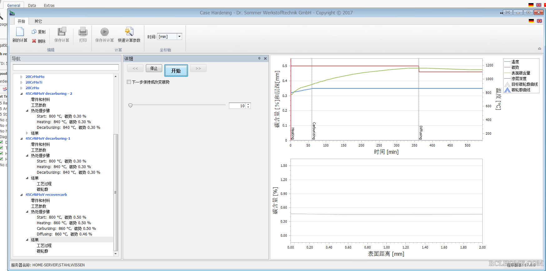

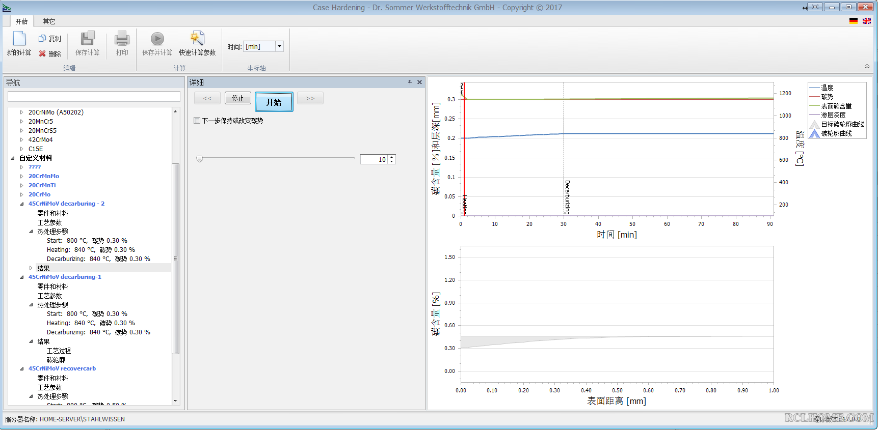

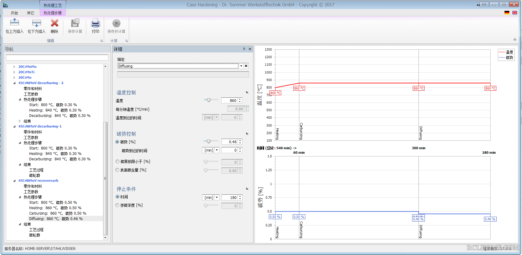

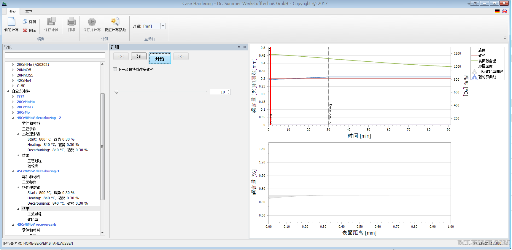

发表于 2017-6-22 08:06:02 | 显示全部楼层
您好!因为无法知道零件和设备的准确情况。只是根据您的大致描述进行了一些模拟和计算,仅供您作为工艺参考!内容包括:1 第一次脱碳模拟,2第二次脱碳模拟,3复碳工艺,4复碳结果。由于多用炉复碳后无法实现炉冷,所以模拟只按直接油淬。但为了避免晶粒粗大,选用了较低的复碳温度。模拟的复碳结果为表面最高含碳量0.47,小于0.49的上限;内部过渡部位的最低含碳量0.44,大于0.42的下限值。希望这些模拟对您进一步制定工艺有所帮助!

Consultanting 发表于 2017-6-22 08:06
您好!因为无法知道零件和设备的准确情况。只是根据您的大致描述进行了一些模拟和计算,仅供您作为工艺参考 ...
好的谢谢啦,请问你这个是什么模拟软件呢?是买的软件吗?

发表于 2017-6-22 10:29:54 | 显示全部楼层
是德国索默的Case hardening渗碳软件。是收费的,但对企业来说,价格很便宜。您可以访问他们的网站smrj.sxl.cn了解情况。
