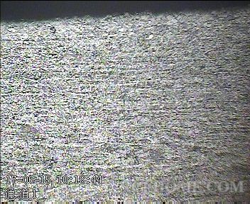

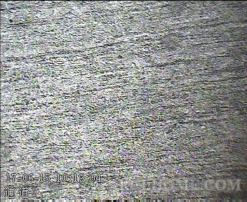

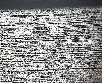

求各位大虾组织评级和晶粒度评级,两份图来自不同厂家的管料
100倍边上
100倍边上
100倍芯部
100倍芯部
100倍边上
100倍边上
100倍芯部
100倍芯部

发表于 2017-6-15 16:44:01 | 显示全部楼层
下面两张是经过冷挤压后未退火的吧?

发表于 2017-6-16 07:42:43 | 显示全部楼层
清淡 发表于 2017-6-15 16:44
下面两张是经过冷挤压后未退火的吧?
下面?上面?
上面条状不是更明显吗?

发表于 2017-6-21 16:14:18 | 显示全部楼层
是什么材料的,上面两张带状3-4级。

 楼主| 发表于 2017-6-22 07:52:15 | 显示全部楼层
徽州女人 发表于 2017-6-21 16:14
是什么材料的,上面两张带状3-4级。
20CrMnTiH,3~4级超标了吗?

 楼主| 发表于 2017-6-22 07:54:46 | 显示全部楼层
wanggong 发表于 2017-6-16 07:42
下面?上面?
上面条状不是更明显吗?
求教出现这种明显的带状组织对产品本身有影响吗

发表于 2017-6-23 13:10:00 | 显示全部楼层
有些标准是规定3级以下可以用。地板判了3-4级。
要不要用,就看你自已啦。
