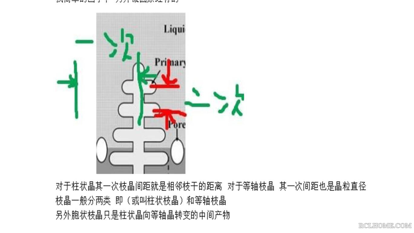

发表于 2017-6-12 11:35:34 | 显示全部楼层
DAS这个缩写就是枝晶臂间距的意思,有一次枝晶臂间距和二次枝晶臂间距。见下图。

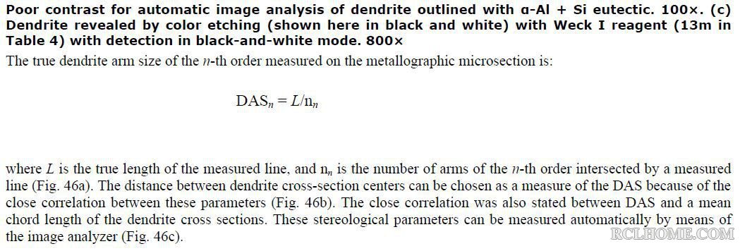

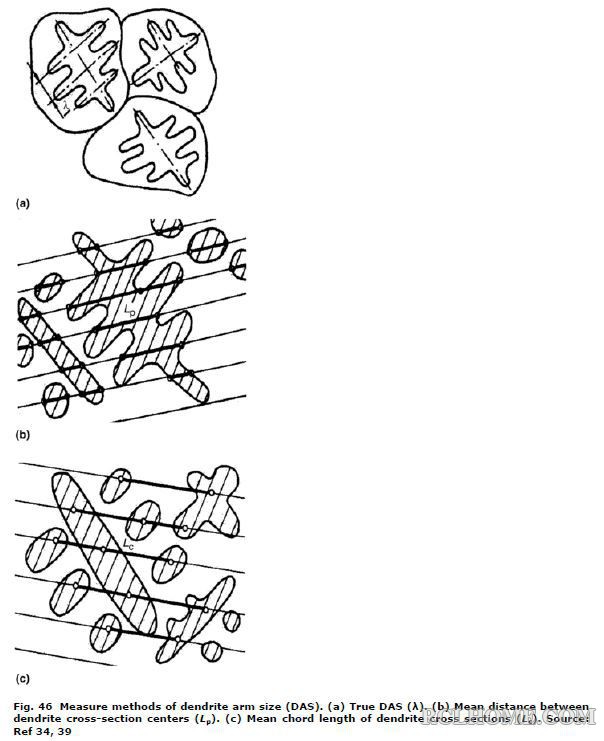

发表于 2017-6-13 10:26:11 | 显示全部楼层
以下图片是以 α-Al+Si 铝合金为例,检测DAS的计算公式和图例说明:

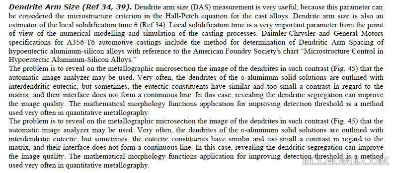

发表于 2017-6-13 10:29:46 | 显示全部楼层
再贴一个有关DAS的资料:
