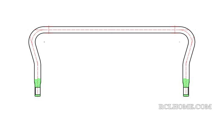

楼主来个示意图,零件是竖着进油槽还是横着进油槽,两头入油的时间差有多少。

 楼主| 发表于 2017-6-9 16:19:38 | 显示全部楼层
木叶微凉 发表于 2017-6-9 16:10
楼主来个示意图,零件是竖着进油槽还是横着进油槽,两头入油的时间差有多少。 ...
形状和这个差不多,杆臂向下入油。
