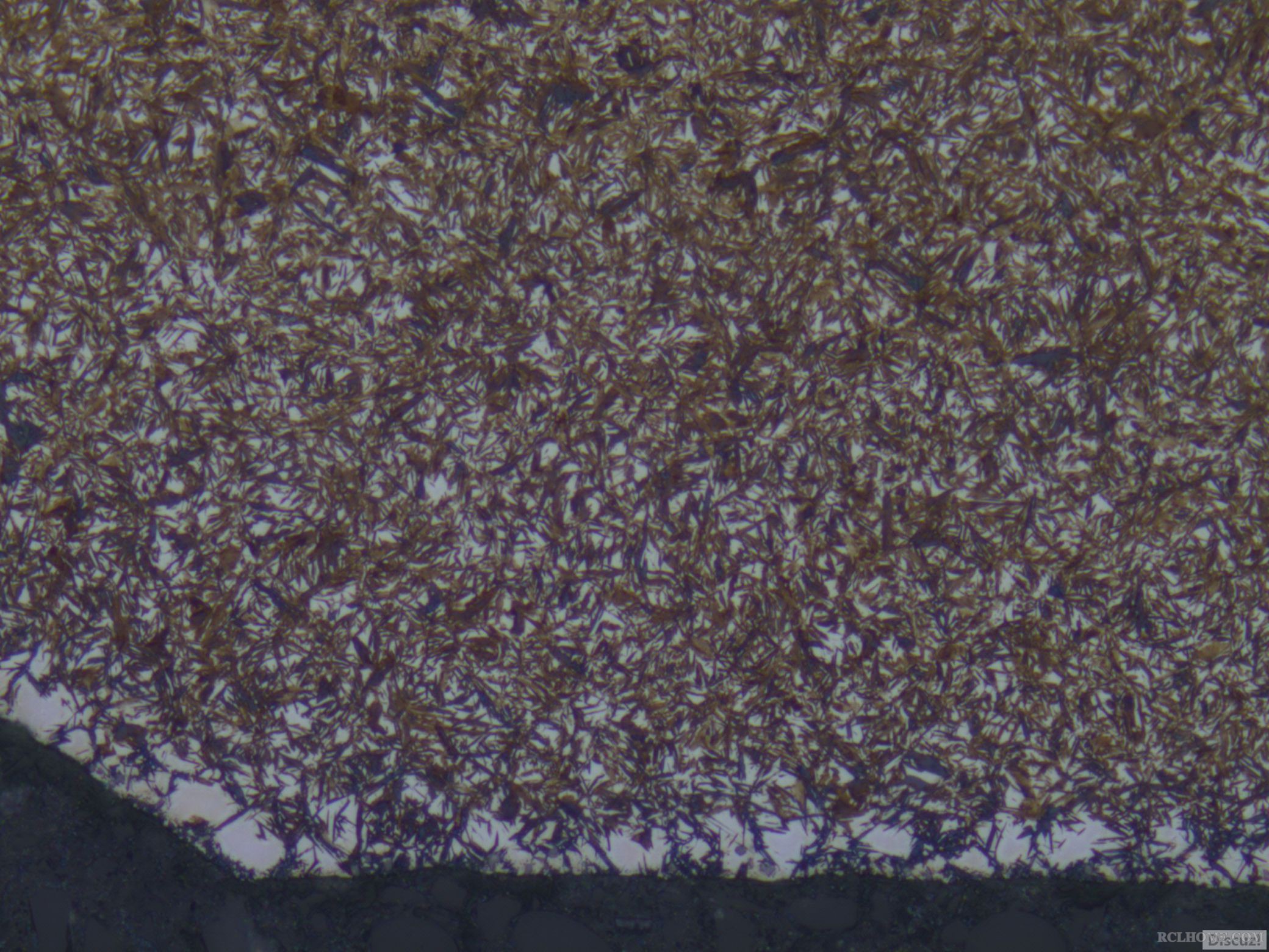

我厂生产汽车变速箱齿轮,材料为含Mn和Cr的低碳钢,设备为推盘式连续炉。
工艺为940度左右渗碳,渗碳介质为RX气+丙烷,以及少量氨气,碳势强渗区和扩散区碳势都在0.8-0.85%左右。
淬火时在氮气保护下进行。
现在在产品表层出现了一层约15um厚的白色组织,见下图。以齿根位置居多,齿间位置偶尔出现。
现在不确定该白层到底是什么组织。有没有可能是残余奥氏体/铁素体/贝氏体中的一种或几种?
谢谢!
补充一下工艺:锻造正火态毛坯热处理前进行机加,940度渗碳,60度油淬,160度回火。

发表于 2017-6-5 09:13:59 | 显示全部楼层
看着像残奥!最表层黑色组织像是屈氏体。齿角情况如何?

强渗和扩散时,氨气流量多少?

非马组织而已。
我估计又有人要说白亮层了,呵呵。

发表于 2017-6-5 11:36:33 | 显示全部楼层
cnszgong 发表于 2017-6-5 11:23
确实有人这么认为。
其实这种情况以前在齿轮厂也遇到过,就是齿根上有东西,我一直怀疑是脱碳,想想也不大可能,齿轮加工这个地方肯定切削量很大,按理不应该出现脱碳。
我有怀疑是齿根部位切削过热造成的脱碳。
发表于 2017-6-5 11:39:23 | 显示全部楼层
齿轮在齿根这个地方出现这样的脱碳层,应力状态的变化对整个零件的疲劳寿命是很不利的,这种零件要在抛丸后检查齿根,抛丸应该能去除这一层。

发表于 2017-6-5 13:21:21 | 显示全部楼层
cnszgong 发表于 2017-6-5 12:05
他这样的工艺应该是错的。
这个不是重点啦。
有些材料为了降低残奥量也有这样设计渗碳工艺的,全程低碳势慢慢渗。

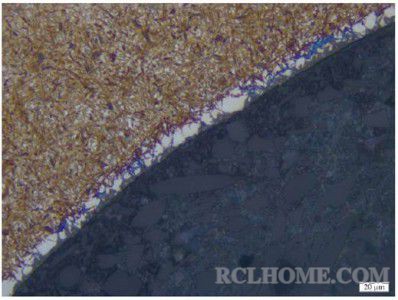

刚才隔壁去看到这个帖子更新了,显然表面的白层是残奥。
发表于 2017-6-5 15:55:26 | 显示全部楼层
齿顶组织:
齿根的组织:
 楼主| 发表于 2017-6-5 15:56:07 | 显示全部楼层
940度直接淬火的。

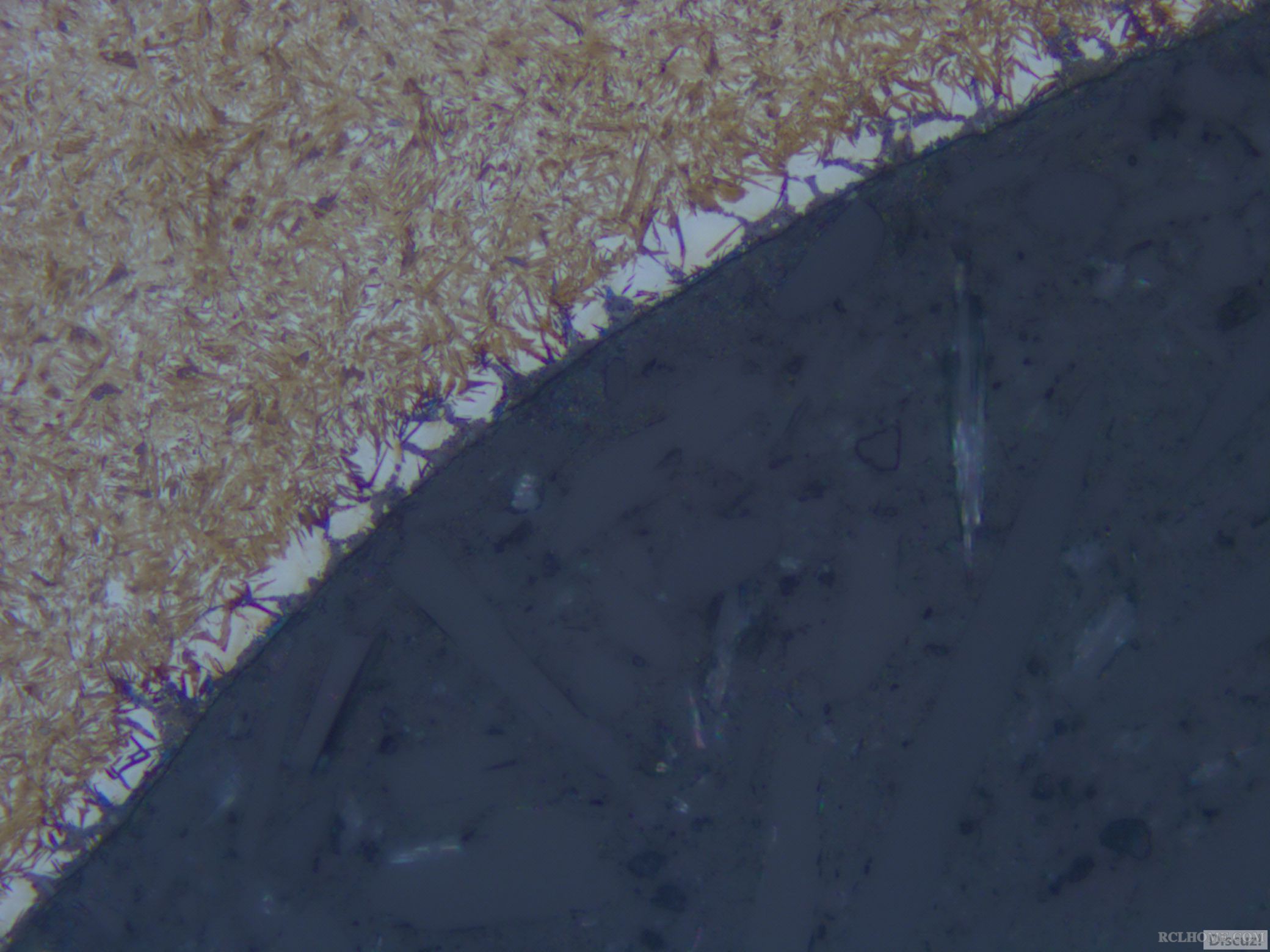

发表于 2017-6-5 16:02:02 | 显示全部楼层
我也去看了,他第二幅图显然是残奥,但第一幅跟第三幅就有点奇怪了

发表于 2017-6-6 07:50:00 | 显示全部楼层
cnszgong 发表于 2017-6-5 15:56
940度直接淬火的。
淬火选用的是什么油?烈度如何?齿轮的模数如何?我认为是淬火过程中产生的组织,可以认为是非马,也有认为是屈氏体的
发表于 2017-6-6 08:20:33 | 显示全部楼层
还是从油中考虑

发表于 2017-6-6 09:05:30 | 显示全部楼层
我也觉得第二幅像残奥,第一第三幅感觉像脱碳了

发表于 2017-6-6 10:21:51 | 显示全部楼层
三张图表面显示的都是残奥,做一下深冷就可以去除或大幅降低。
残奥的量和冷速没有关系。
