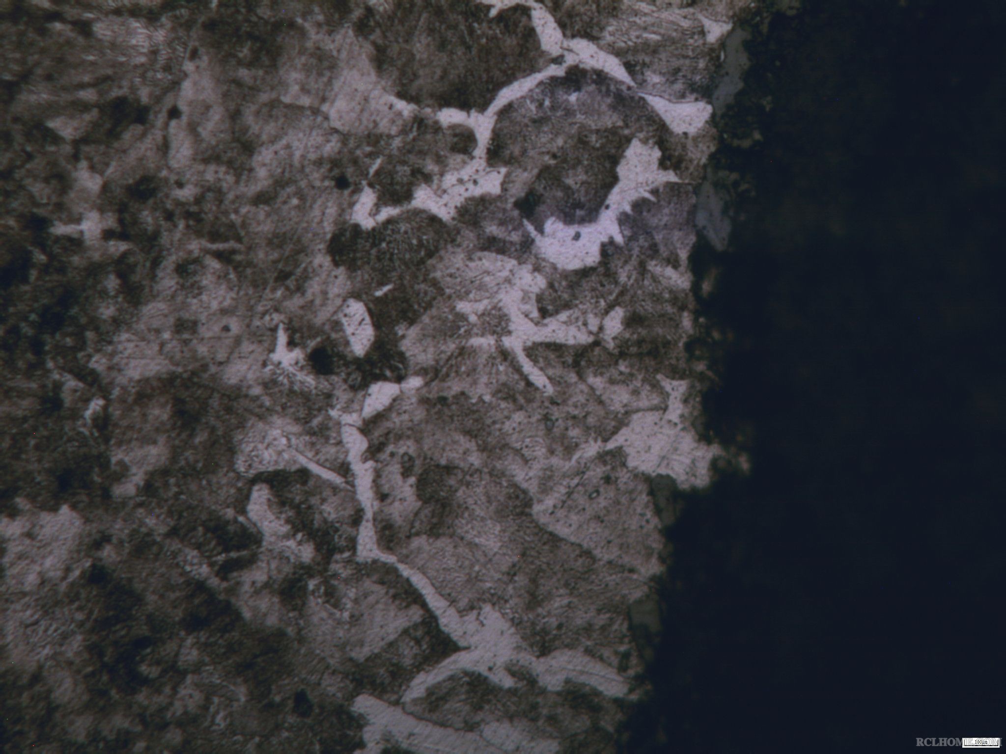

专家们帮我看看Gcr15原材料热锻后是否有脱碳。

发表于 2017-5-26 20:32:08 | 显示全部楼层
脱碳了,测一下即可。

发表于 2017-5-27 05:56:26 | 显示全部楼层
很是明显啊,脱了。而且晶粒度也不好
发表于 2017-5-27 07:48:11 | 显示全部楼层
脱碳了,锻打温度超高

 楼主| 发表于 2017-5-27 08:29:53 | 显示全部楼层
跑步者 发表于 2017-5-27 05:56
很是明显啊,脱了。而且晶粒度也不好
高工,是否是锻打温度过高,导致的晶粒粗大。
发表于 2017-5-31 14:10:44 | 显示全部楼层
这个是原材料啊,脱碳不是很正常的啊?
不管什么钢,你去加热到热锻温度再冷却,不脱碳才有鬼呢,后面不是还有加工吗? 加工余量够就可以了。
不过按常规这个材料还要做球化退火,你等着再看一次脱碳吧,嘿嘿。

 楼主| 发表于 2017-7-31 14:39:53 | 显示全部楼层
aaron01 发表于 2017-5-31 14:10
这个是原材料啊,脱碳不是很正常的啊?
不管什么钢,你去加热到热锻温度再冷却,不脱碳才有鬼呢,后面不是 ...
球化退火后脱碳是真的有点大。。呵呵

发表于 2017-9-10 00:23:04 | 显示全部楼层
应该是材料的问题
