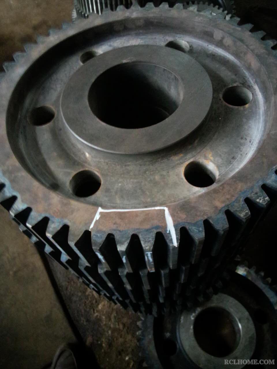

材料40Cr,硬度40-50HRC,模数9,53个齿,直径495

5个齿中频扫描淬火,喷水,大部分是起步阶段开裂,也有齿根开裂

把淬火介质浓度提高点,起点向齿中移,终点也向齿中秘。

第一次加工还是成熟产品?材料成分化验下

有没有及时回火!!淬硬层深度怎么样?

今天化验了一下材质,C0.45,Cr1.09

金相如何?
