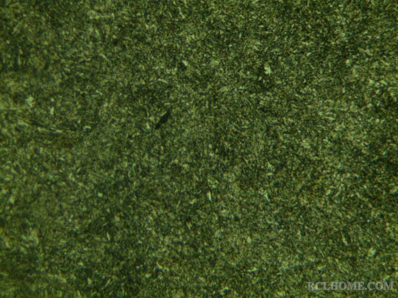

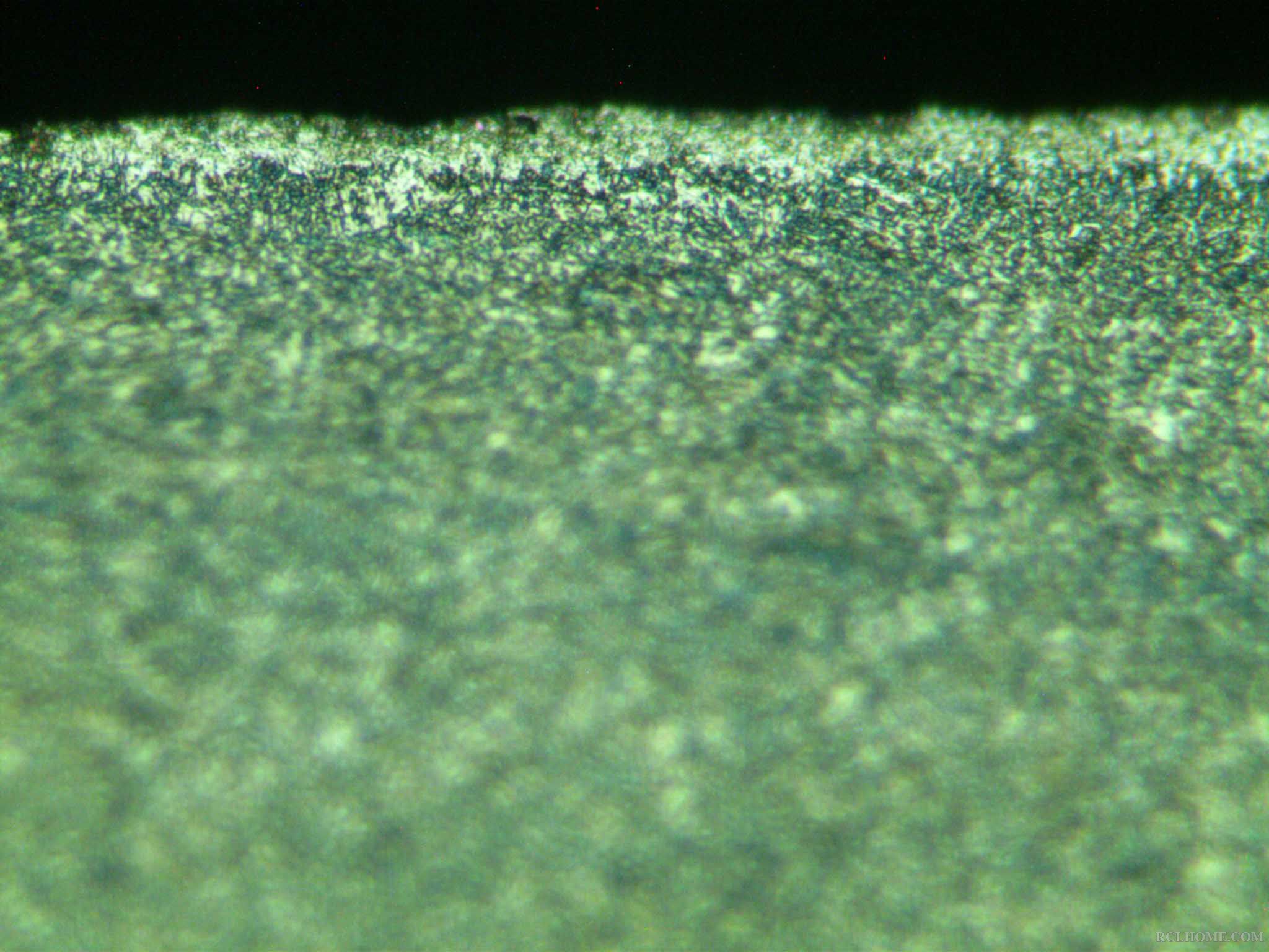

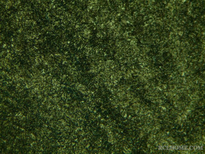

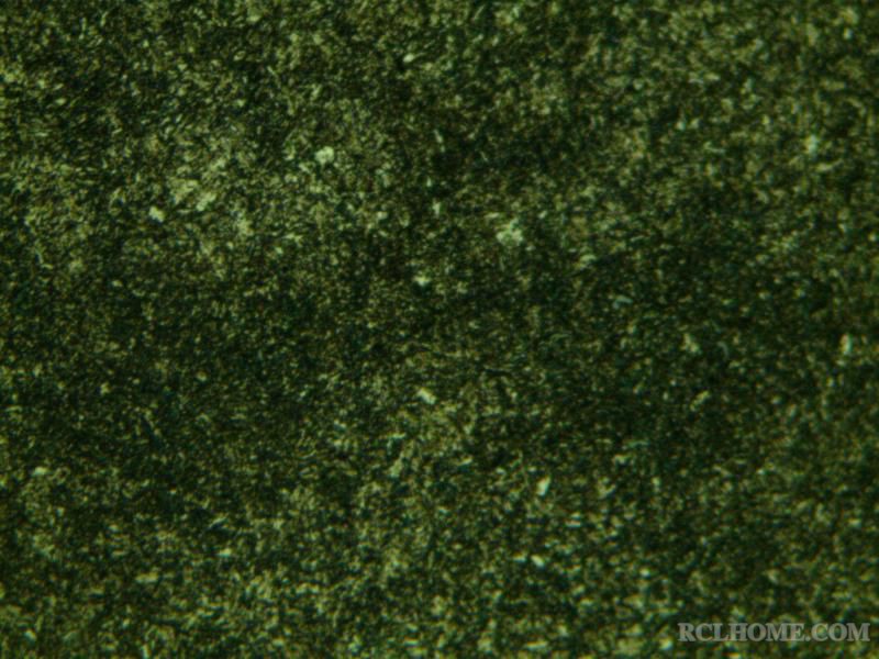

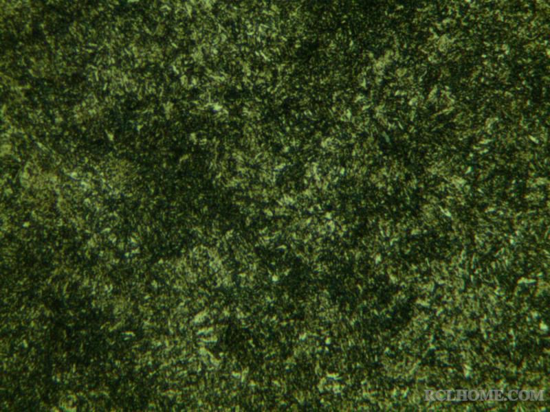

这是一个42CMS4+HL材料调制的齿圈。调质(淬火+高温回火(回火时间在1.5小时)后硬度不均,它的要求是(251-299)可是客户抽检四件,发现有两件的硬度有的是321.有的是302。是什么原因呢?顺便麻烦大神给看一下这金相图应达到了几级?(注这些图片都是500X)

发表于 2017-5-24 09:26:27 | 显示全部楼层
多少倍数

 楼主| 发表于 2017-5-24 10:45:49 | 显示全部楼层
500x像素

给张表面的照片,看看有没有表面渗碳情况。

这次我们又来抽检了一下硬度在276-282之间。。。因这个产品是给德国一客户的。。

这些都是用500X倍
