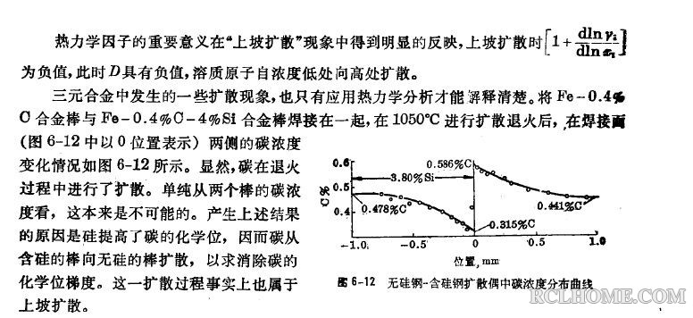

 楼主| 发表于 2017-5-12 14:00:00 | 显示全部楼层
书上是这样讲的    不知道在通常热处理过程中是否有相关的应用

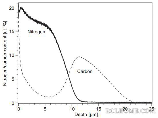

 楼主| 发表于 2017-5-12 14:46:09 | 显示全部楼层
aaron01 发表于 2017-5-12 13:47
没听说过上坡扩散这个名词呢,能解释一下吗
这个问题的提出是因为这个图    为什么碳溶度是波浪的  一直没想出来

发表于 2017-5-12 19:08:10 来自手机 | 显示全部楼层
如果只是渗碳,碳溶度是呈降低态势的,只是渗氮也是一样,但为什么碳氮共渗时会有这种情况?二者之间有影响吗?
