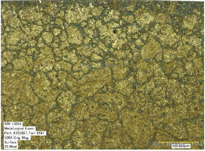

是否有人遇见过

发表于 2017-5-10 13:39:09 | 显示全部楼层
很有意思,照片分辨率不够,样块在吗?能不能重新抛光后给张清楚点的不腐蚀和浅腐蚀1000倍照片。

 楼主| 发表于 2017-5-10 13:54:35 | 显示全部楼层
aaron01 发表于 2017-5-10 13:39
很有意思,照片分辨率不够,样块在吗?能不能重新抛光后给张清楚点的不腐蚀和浅腐蚀1000倍照片。 ...
这个不是我的东西   一篇论文上的

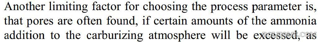

没有提到扩散   跟氨气添加和氮势有关系

论文比较大   关于这个话题只有几句话    成因跟软氮化有点类似    就是没有见到过    可能通常情况通氨量小共渗时间短没有遇到吧

 楼主| 发表于 2017-5-11 10:17:26 | 显示全部楼层
少雨 发表于 2017-5-10 20:15
没遇到过,分享下论文吧,学习学习。也方便大家继续讨论这个话题,搞明白成因。 ...
原文是这样的
发表于 2017-5-15 00:26:33 | 显示全部楼层
这个现象是存在的,但是,没有留照片。

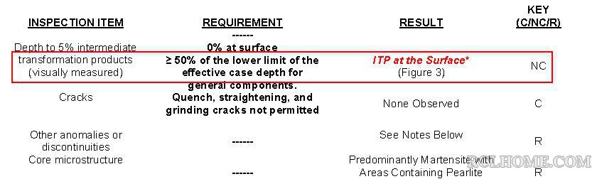

汪工,高温碳氮共渗时间大概多长时间会出现气孔?如何检测和评价,按哪个标准?卡特彼勒审核时,问到这个问题,我没回答出来。

我在做深度达到1.2mm的时候(约8-10小时),出现这个问题的。材料是20钢,860℃,油淬。

感谢前辈提供资料   不过有些疑惑的地方  标准是渗碳的评定   其中和微孔沾上边的应该只有微裂纹的评定    莫非碳氮共渗微孔是按照微裂纹的标准执行    请前辈指点
发表于 2017-5-16 10:19:51 | 显示全部楼层
东方 发表于 2017-5-16 10:17
感谢前辈提供资料   不过有些疑惑的地方  标准是渗碳的评定   其中和微孔沾上边的应该只有微裂纹的评定   ...
没有专用标准时,可以参照。
