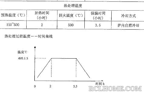

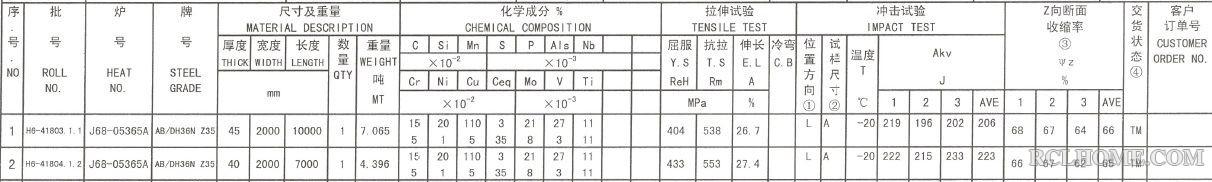

请教下各位大神,结构热轧成型钢板,如果不经淬火步骤直接中文温回火热处理,会导致钢板机械性能(屈服,拉伸)下降吗?非常感谢。
钢板信息:
热处理工艺:

热轧钢类似正火态,再加热到500℃,应该对性能影响不大。试试看吧。

牌号类似于15Mn,回火后屈服可能要降低,断面收缩率可能要升高。供参考
发表于 2017-5-11 10:44:27 | 显示全部楼层
热轧料因为轧制过程加工硬化缘故,强度是提高了的,你所说的做个“中温回火”,实际是个去应力退火,应力去除后,强度下降,塑性提高是肯定的。
