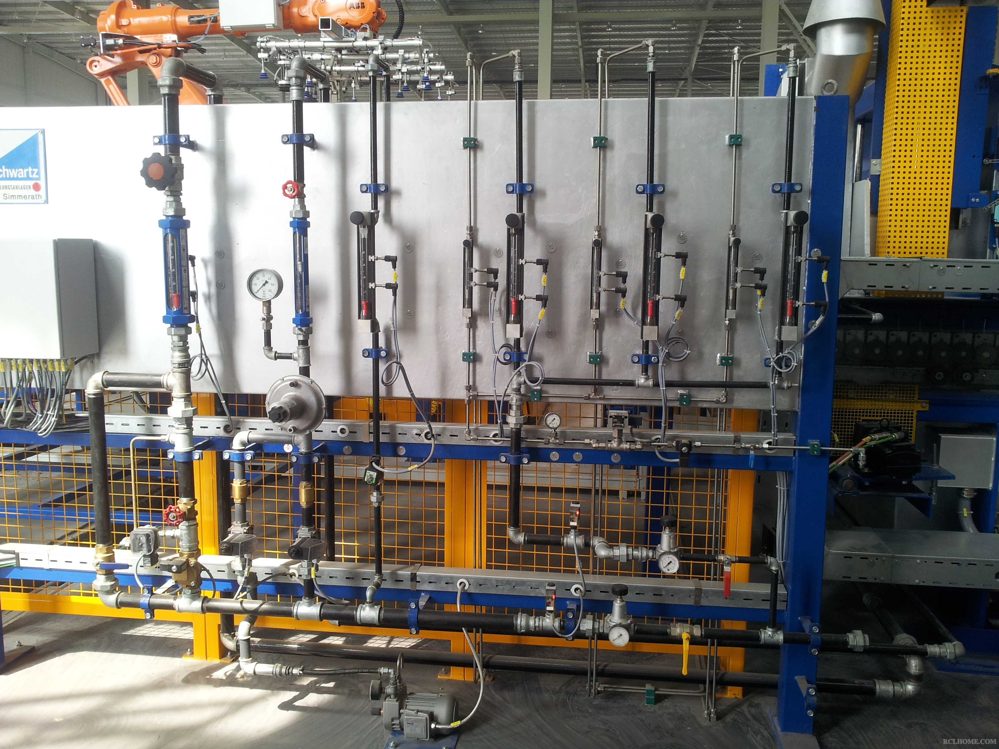

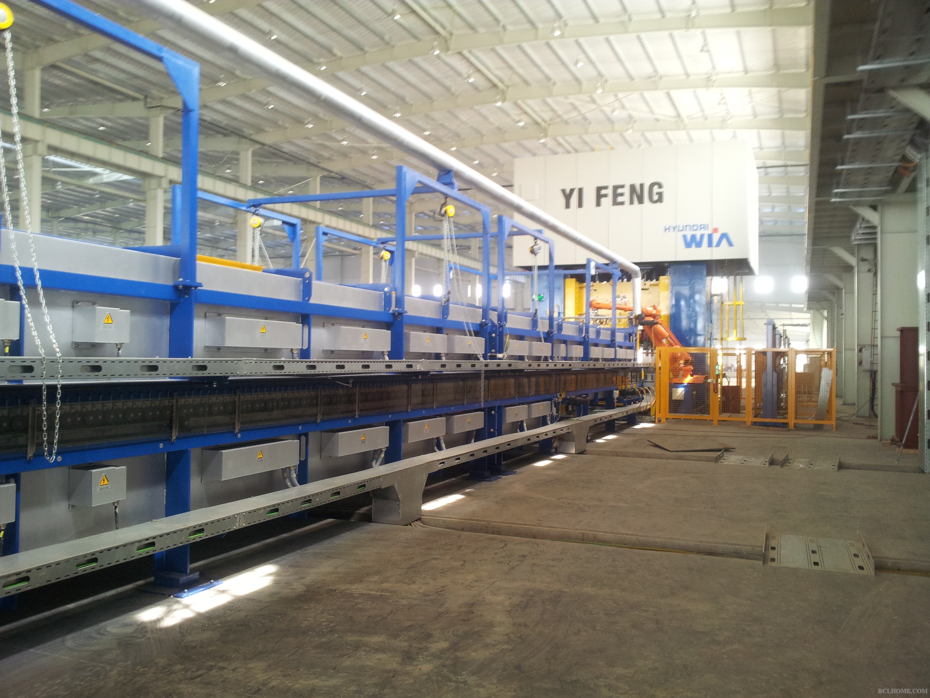

这个一个韩国进口的未投入使用的设备,专门做汽车板冲压,前面带一个加热炉(800-900度),氮气80立方/小时,但他们说甲醇要气化进入炉内,只要18L/h。所以我就奇怪了,甲醇用量这么会这么少,看看甲醇的流量计和管道,完全是液态进入的。但使用厂家一口咬定是气态甲醇进入炉内的。大家帮我看看,这个流量计到底是这么样的 ?

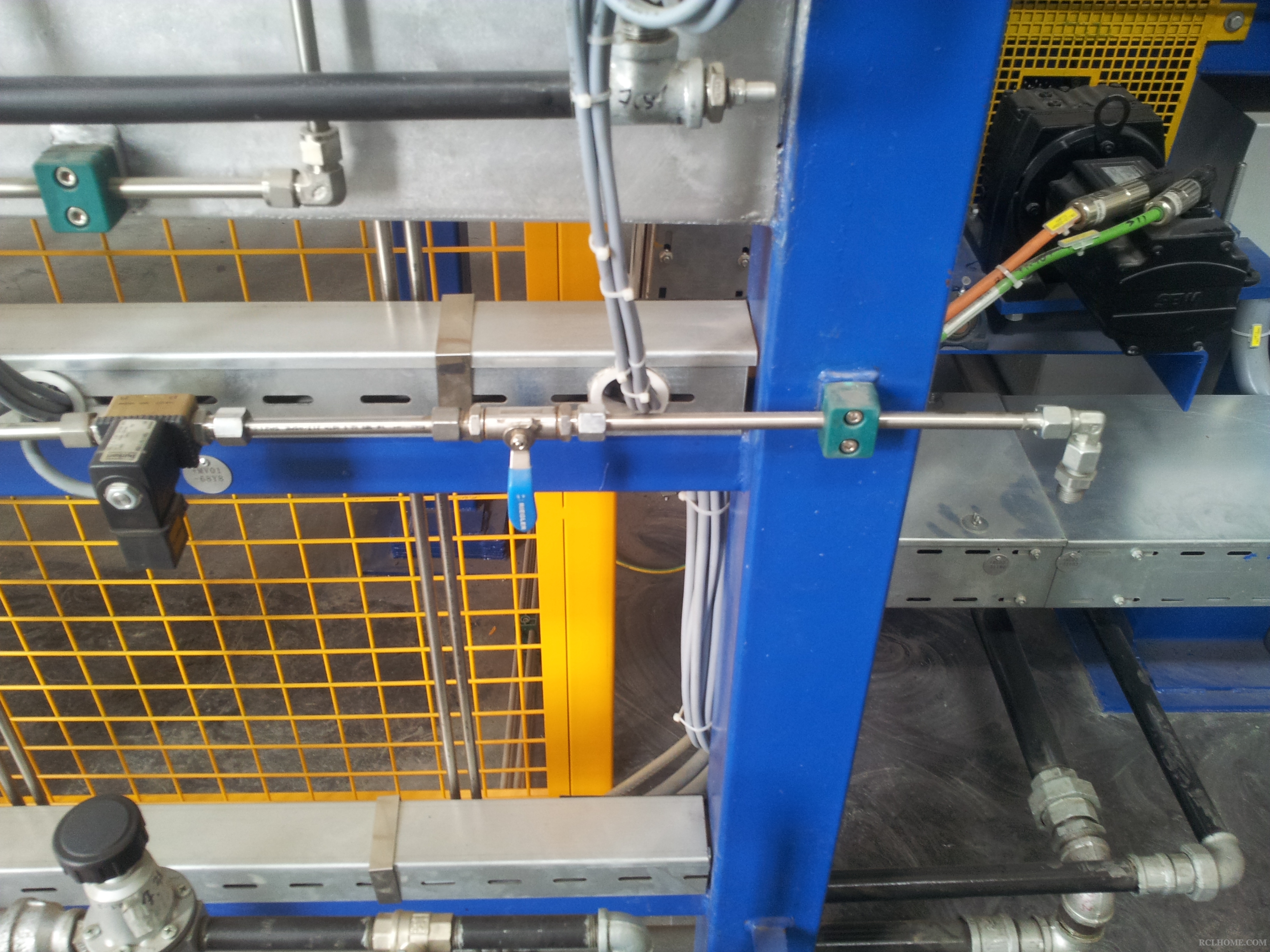

 楼主| 发表于 2013-3-19 20:09:10 | 显示全部楼层
第一张图中间那个就是甲醇进气管,后一张图是氮气进气管。

发表于 2013-3-19 20:30:27 | 显示全部楼层
什么工艺 保护或渗碳的?
发表于 2013-3-19 20:31:58 | 显示全部楼层
甲醇汽化需要加热装置吧?
发表于 2013-3-19 20:33:56 | 显示全部楼层
流量计上还装有液位检测装置哦。

从炉子的管道上来看,气化是不行的,肯定得使用裂解气。奇怪的是如果是使用裂解气,炉子这么不带一个,难道要自己买一个不成?

发表于 2013-3-19 21:21:56 | 显示全部楼层
microsoft 发表于 2013-3-19 21:14
使用氮气和甲醇作为保护气,电加热板材,然后用一个机械手抓到冲床上热冲成型。 ...
从你提供数据 ,气体比是不太合理

从炉子的管道上来看,气化是不行的,肯定得使用裂解气。奇怪的是如果是使用裂解气,炉子这么不带一个,难 ...
汽化罐一般是装在甲醇管路进入炉子前端吧。还需要个热电偶和温控仪表。

是呀,但甲醇流量计的单位明明是写着L/h

要是气化,在通炉前甲醇气化装置。

他们跟韩国的设备生产商关系闹僵了,不肯去问问到底是使用液体还是气体。

是的,气化罐是安装在炉顶的,是一个很简单装置,但是管路过长,又会变成液体,而且容易积碳。

氮和甲醇的流量配比有点奇怪。最好检查一下控制仪表内CO的设置参数是多少。

图片 schwatz 好像是的德国的品牌, 什么东东?

炉子应该不是冲压设备厂家生产的,应该是韩国人外购后,组装到冲压设备上的,整套设备价格要6000万。我把这个商标发上来的目的就是问一下,是否有见过这个商标的朋友。

而且炉子的两头是贯通的,并没有密封。甲醇(气态)18L/h与氮气80m³/h比率肯定是不对的,甲醇是液态还差不多。

甲醇流量计是在汽化装置的前端还是后面?

后面。。。。。。。。。。。。。

这就可以肯定的流量指的是气态,
估计是保护气氛加热设备,控制系统中有氧探头和碳控仪表吗?

问题是没气化器也没裂解机,他们叫甲醇供应商买个气化器,甲醇供应商被他们搞的一头雾水,只是一口咬定要气态进入炉子。我看流量计和管道是液态进入,明天去看看有没有氧探头和碳控表。

发表于 2013-3-19 22:15:28 | 显示全部楼层
见过的液态甲醇通过流量计

气态进入炉内没有错的,关键是流量计是液态还是气态,这个回复你说流量计是液态,之前说的流量计是在汽化装置后面,这二种情况出入很大的,建议明天再确认一下。碳控仪表设置也与此有很大的关系。
另外,德国公司有一种比较简易实用的汽化装置,我们平时叫汽化喷管,它是氮气和液态甲醇同时通入喷管,由内部结构保证了甲醇是以极细小雾状通入炉内,几乎在通入炉内的同时就汽化了。这是提供你一个信息,明天你顺便看一下,氮气和甲醇是通过二个接口进入炉内的,还是接在外形如管道一样的装置中再进入炉内的。

流量计的型号,产品编号(德国产品,Nr: abcde) 厂家等信息都抄下来。据此设法找到产品样本或说明书等资料也能确定是液态还是气态。

找到了他们公司网站:http://www.schwartz-wba.de/en/

超版你好,有个网友帮我查了,这个炉子是德国“施瓦茨”,国内有个独资企业“施瓦茨热处理系统亚洲(昆山)有限责任公司 ”

你好,超版!我下午准备去看一下甲醇滴入口,如果是“外形如管道一样的装置中再进入炉内的”,能说明他的炉子是不是设置了雾化装置?

终于搞清楚了,是液态进入,就像超版说的,是与氮气混合喷入炉内。

这种保护气氛加热设备很少会配置丙烷气的,通过甲醇旁路来提高碳势的可能性是有的,但从你上传的照片来看没有发现有甲醇旁路,应该是属于不控制气氛的。

这个炉子的设计就是雾状喷射甲醇,一根四分管的中间加一个小管子,甲醇在中间小管子进入,氮气在小管子周围,氮气把甲醇吹如炉内。

根据氮甲醇比例算出CO含量9%左右。如果是2个甲醇流量计差不多14%。

看样子应该是滴入炉内在高温下进行裂解。
