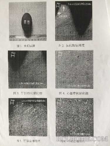

发表于 2017-4-26 18:33:07 | 显示全部楼层
zbdaaaa 发表于 2017-4-26 16:23
因为这是用作搓丝板  氮化处理后使用起来容易崩牙
能给个纵剖金相吗? 我想看看齿有没有渗穿,另外表面白亮层情况也想看看。

发表于 2017-4-26 20:43:18 | 显示全部楼层
zbdaaaa 发表于 2017-4-26 20:39
会不会是因为渗穿牙齿才崩牙的?
11楼严工说了,也许还有白亮层的问题。白亮层就是脆的。

发表于 2017-4-27 16:36:54 | 显示全部楼层
有图有真相,问题到底是渗穿了,还是白亮层问题,目前我只能说两种情况都可能。
甚至还有其他可能性,这种情况下,图片的信息量就远远大于文字了。

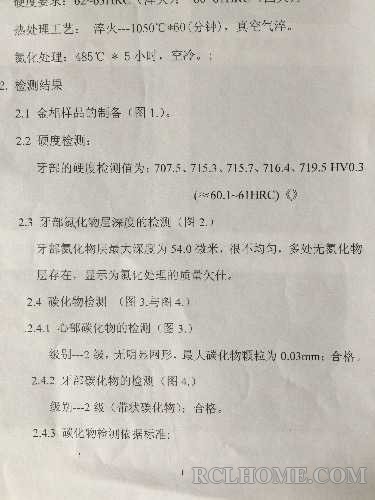

发表于 2017-4-27 17:42:34 | 显示全部楼层
我觉得这种不均匀渗层是离子氮化的特点造成的,窄缝里渗不进去,牙部的齿面那个地方加热不到。
