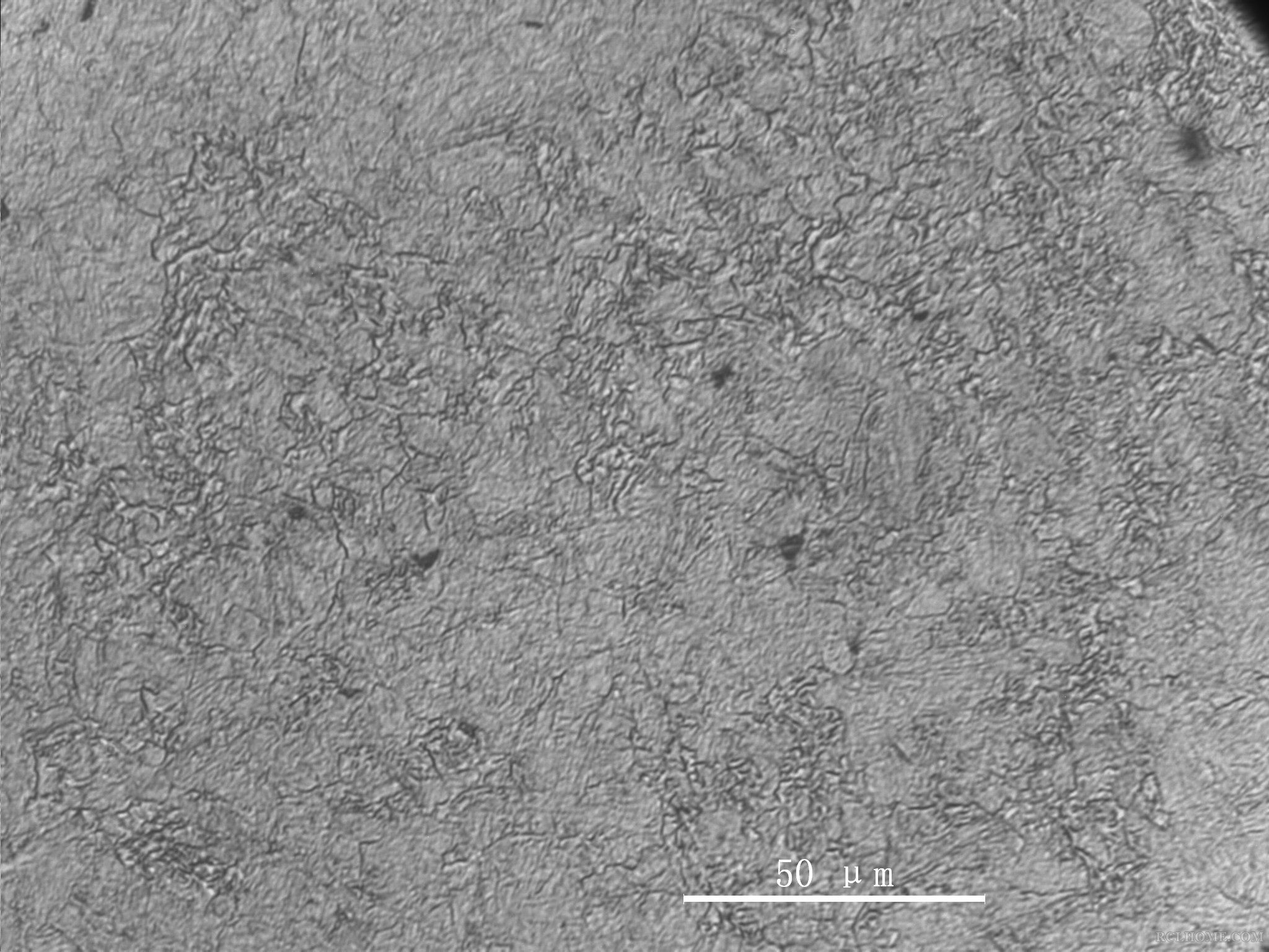

材料:18CrNiMo7-6
齿轴渗碳淬火+低温回火后心部组织
评级标准:JB/T 6141.3
我收到这张照片时告诉我心部组织1级
我是该相信他呢还是相信他?

要求不超过2级,报告说是1级,但我看不懂随报告附的这张金相照片,

这张不是心部的照片呢,只能看到渗层组织。
从标尺来看,最远也就能看到表面以下0.2mm左右的深度。

我感觉照片是不对的

这照片拍的。。我也感觉不是芯部

心部应该是板条吧,但这个看不出有板条

心部正常组织应该是低碳马氏体+铁素体,当然铁素体越少越好,最好没有
对于齿根危险区域我们希望是没有游离铁素体
JB6141.3 评级就是根据铁素体的大小,形状和数量来评的。
这张照片给我被忽悠的感觉

照片组织形态不清楚。的确有忽悠感觉。而且不是心部组织

右上角是否可以确定这照片不是芯部?
