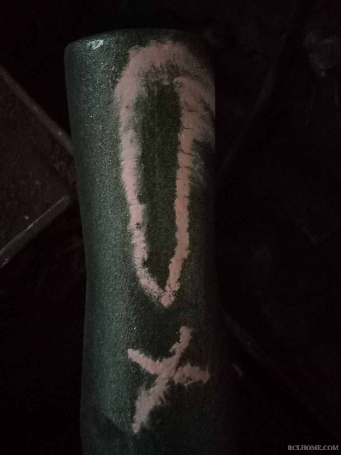

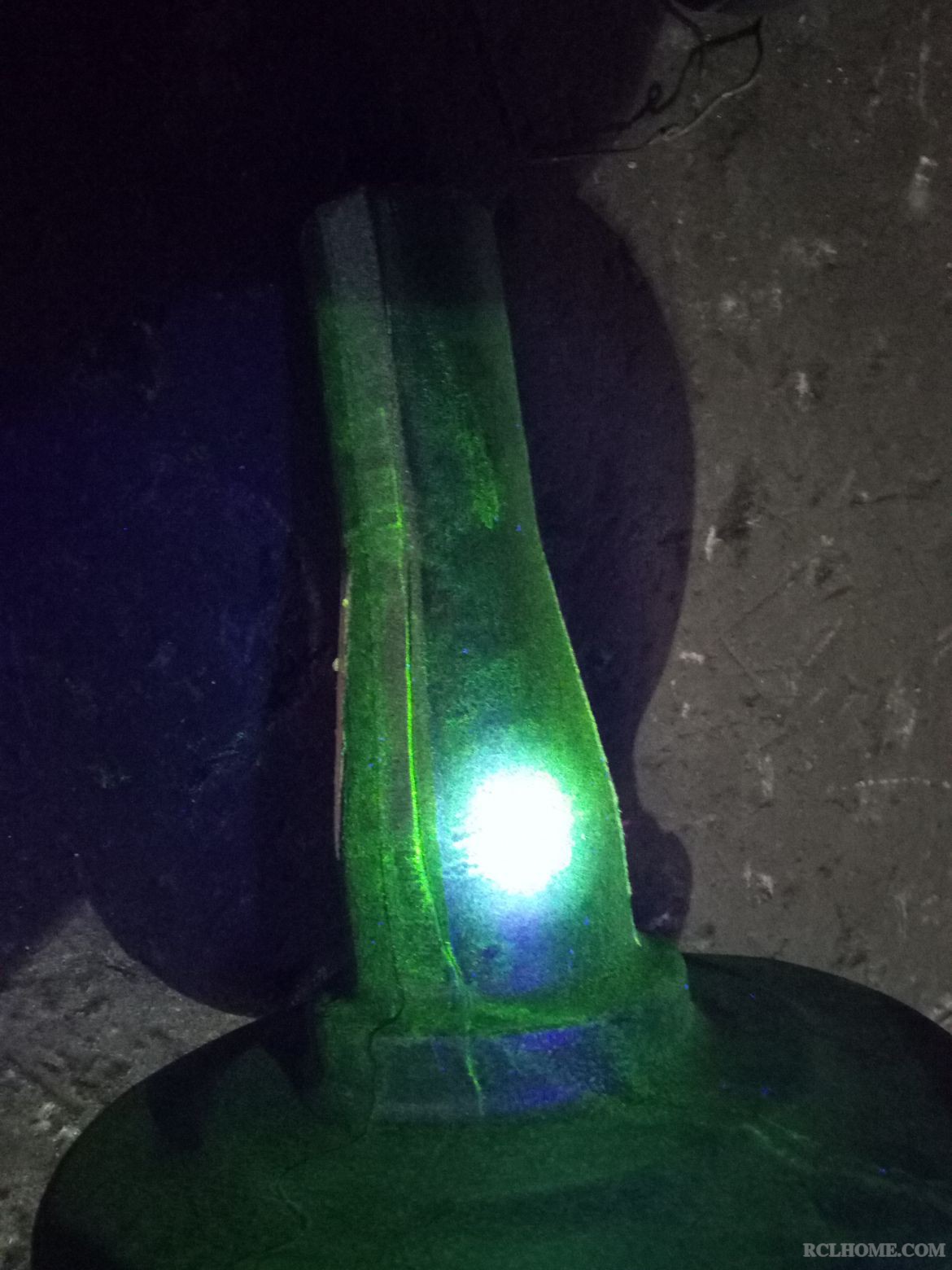

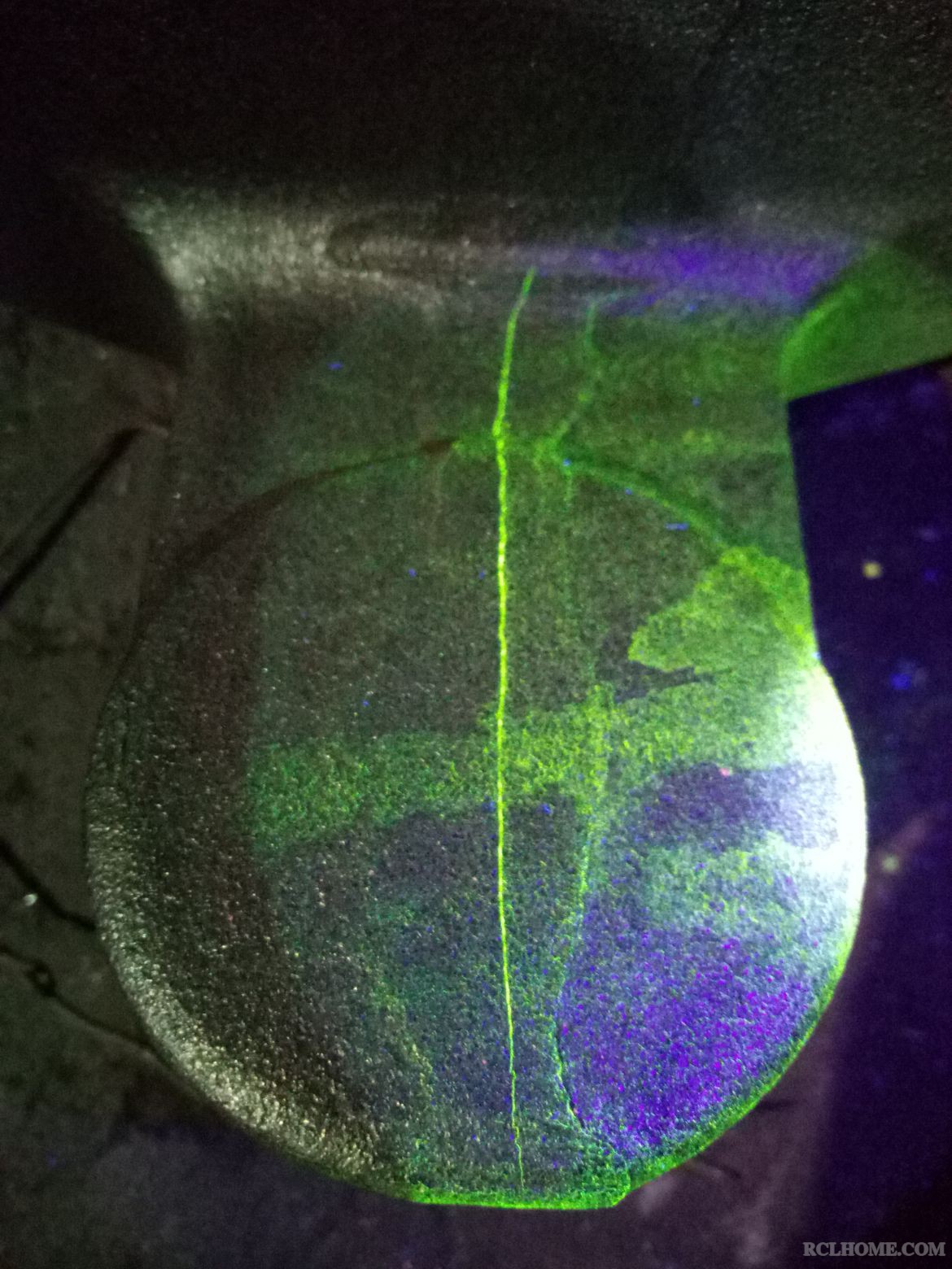

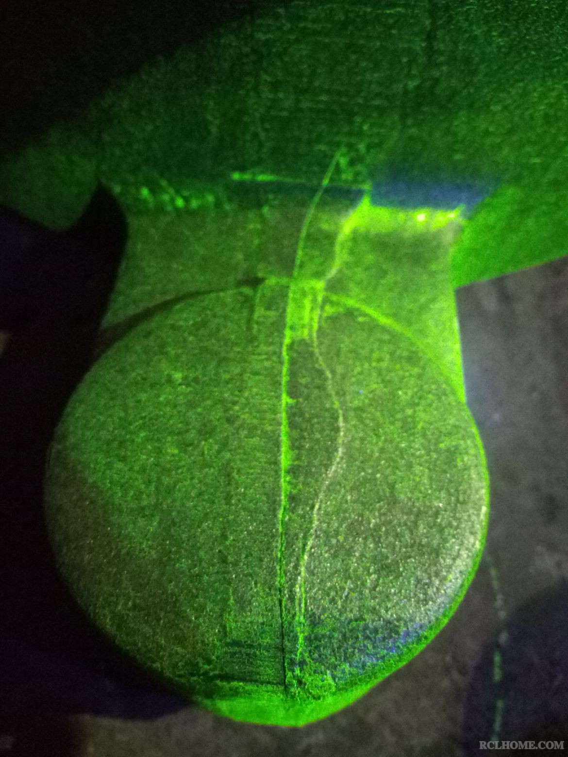

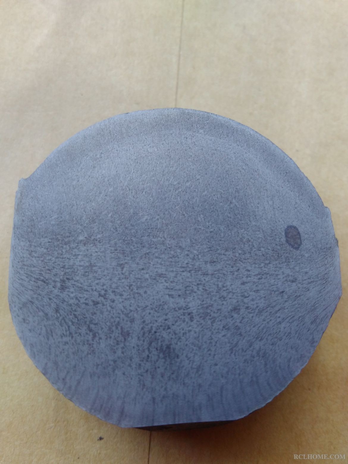

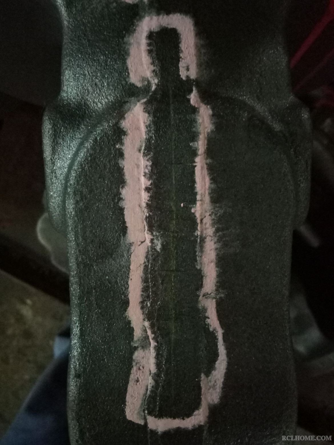

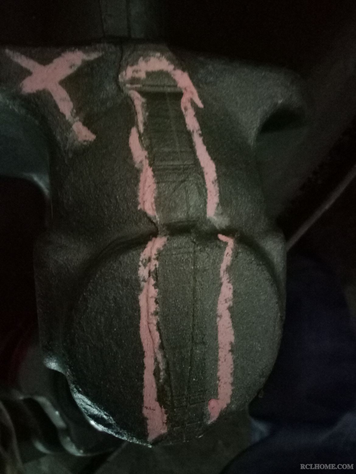

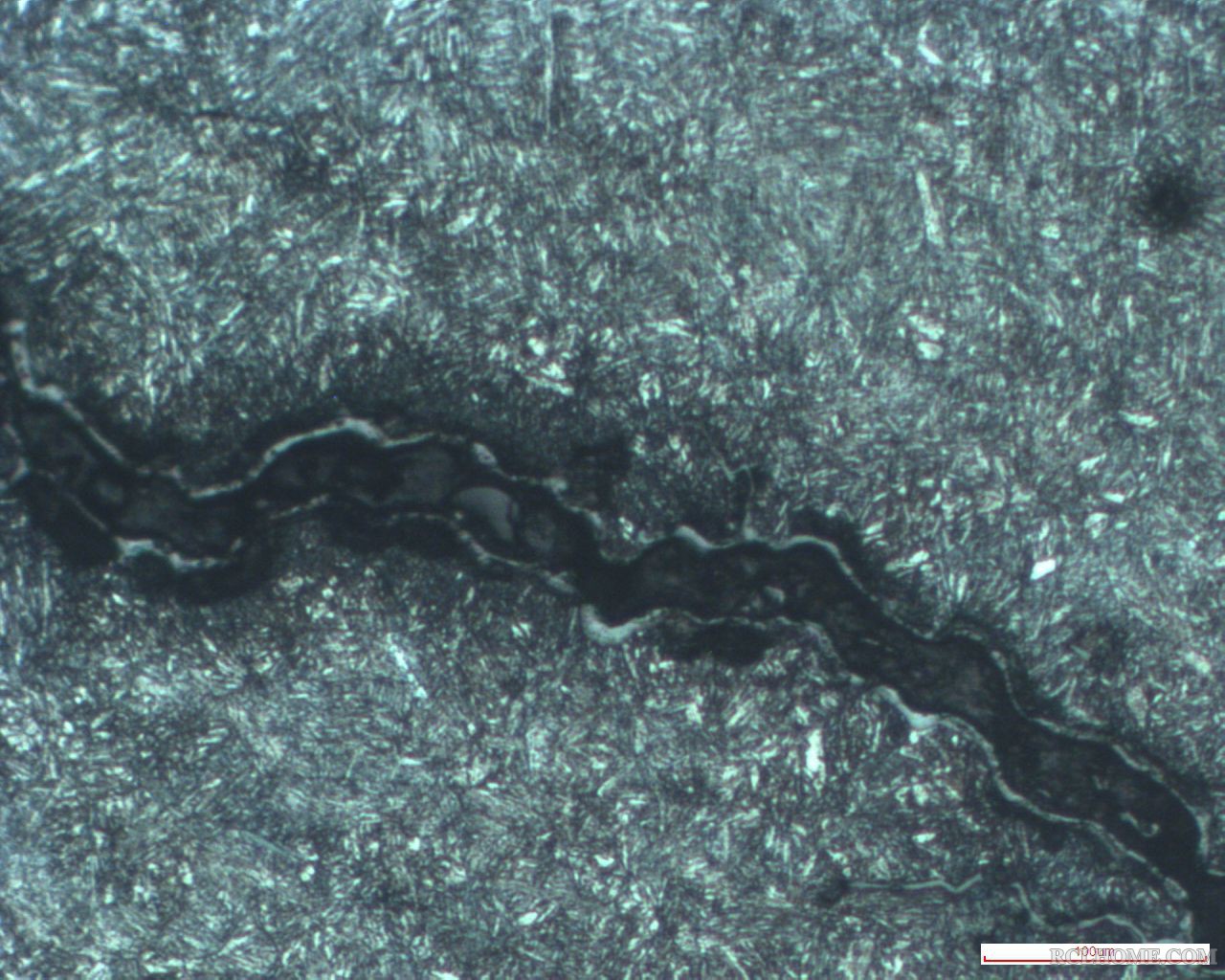

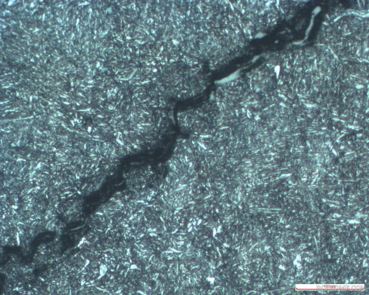

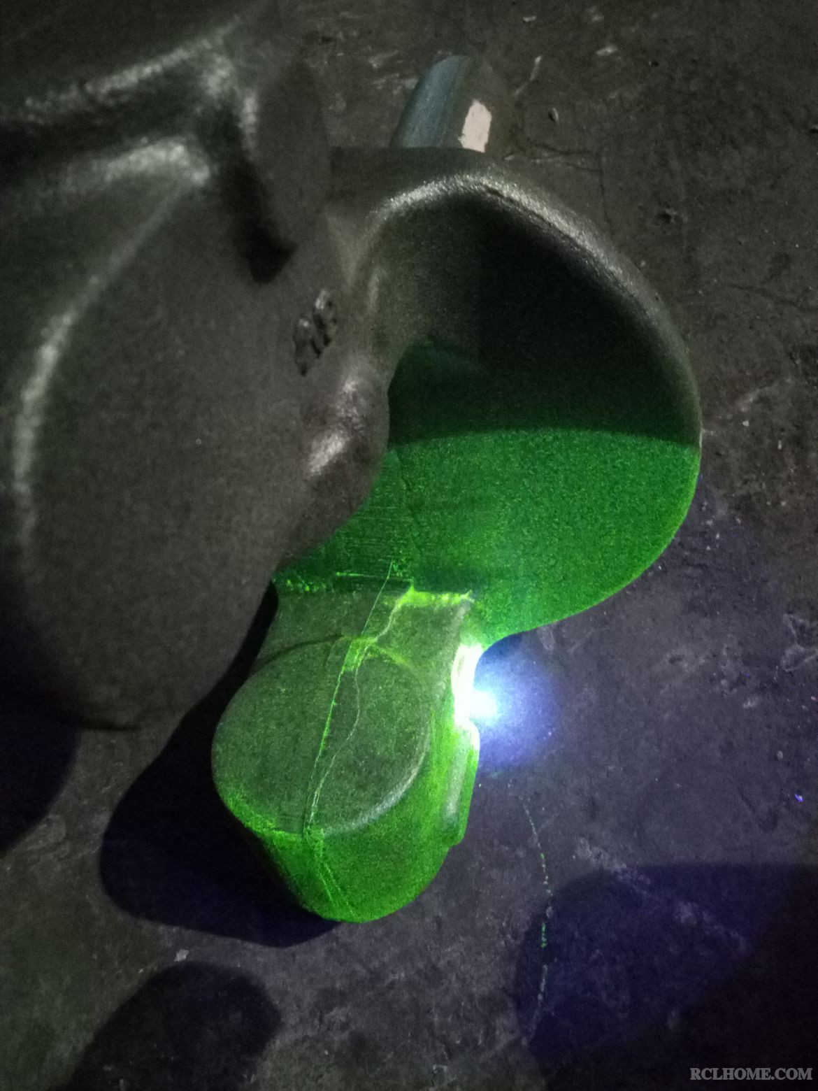

我们公司出口美国的转向节,重量24kg左右,材料美标SAE5137H,材料Cr、Mn含量1.2-1.3之间,DI值在4.9-5.7,外方热处理技术要求较高,要求距表面20.3处M≥80%,加热温度850℃,工件最大界面70mm,淬火介质采用好富顿的AQ251水基淬火液,浓度1-2%左右,搅拌强度一般,现在金相组织勉强达到外方要求。一直以来都存在淬火开裂问题,主要开裂在主轴头部,法兰盘几乎没有发现过,报废比例大约在1%左右,上周突然报废比例涨到5%,可以确定工艺条件没有发生变化,所以感到很困惑,请各位师傅帮忙分析分析原因1、我们对主轴头部做过低倍组织,确认主轴头部的下模为钢材心部材料
2、以前我们怀疑过热前工件有裂纹,但是我们对热前工件探伤都没有发现裂纹等缺陷
3、我们怀疑原材料和锻造过程对淬火开裂有影响,但是一直没有找到有力的证据

主轴低倍组织
主轴低倍组织
支臂裂纹
支臂裂纹
长支臂裂纹
长支臂裂纹
主轴裂纹
主轴裂纹
支臂裂纹
支臂裂纹
支臂裂纹(荧光下)
支臂裂纹(荧光下)
主轴裂纹(荧光下)
主轴裂纹(荧光下)
支臂裂纹(荧光下)
支臂裂纹(荧光下)

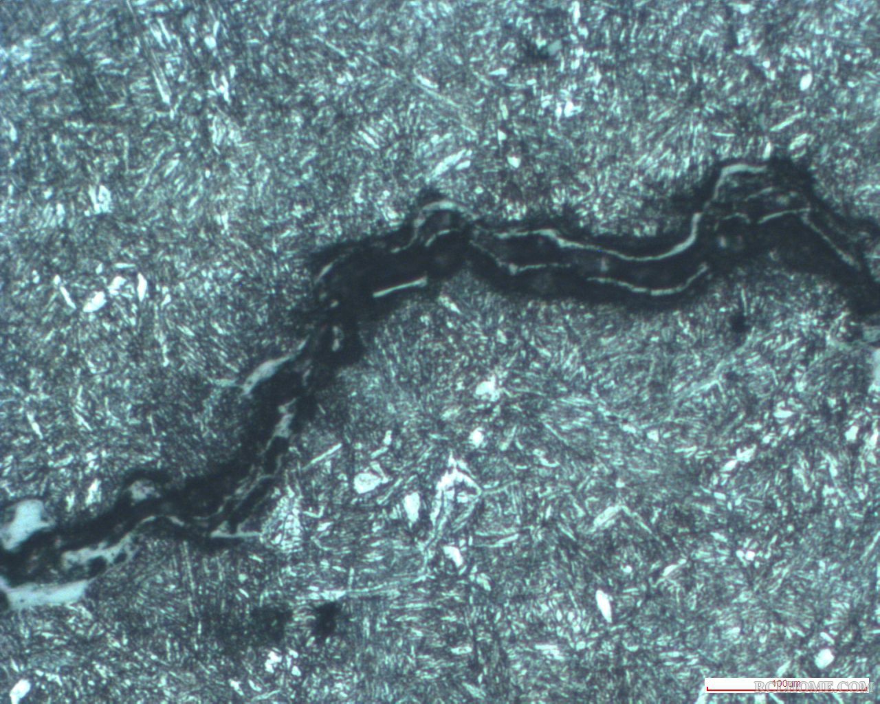

裂纹尾部
裂纹尾部
裂纹中间
裂纹中间

发表于 2017-4-20 20:17:15 | 显示全部楼层
又细致看了一下,不要再找热处理的原因,找原材料的原因。

我一直考虑锻造过程变形的影响,但是不知道怎么验证

打听一下,这么粗糙的表面质量,热处理前使用什么探伤方法做探伤???
签到天数: 46 天
333
333
 楼主| 发表于 2017-4-20 21:35:50 | 显示全部楼层
荧光磁探伤,交流探伤机,只能看检查表面质量

最好直接去上家评审锻造工艺,从加热,模锻,压缩比,流线,正火工艺全部审一遍。

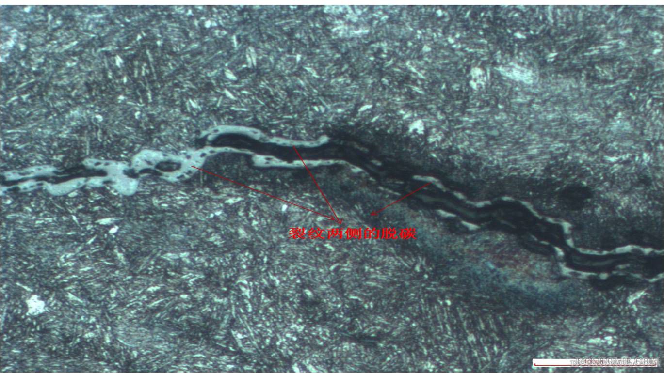

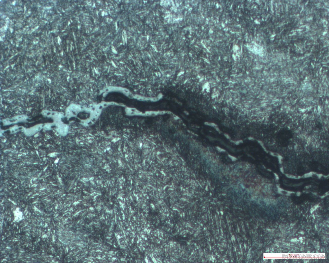

很奇怪的现象,这种纵裂通常是淬火裂纹。但是在裂纹两侧明显看到氧化物,既然裂纹两侧有氧化物,那么应该是在淬火前这个裂纹就已经存在了。

aaron01 发表于 2017-4-21 11:20
很奇怪的现象,这种纵裂通常是淬火裂纹。但是在裂纹两侧明显看到氧化物,既然裂纹两侧有氧化物,那么应该是 ...
老师,请问金相组织中那个是氧化物,能不能截个图,会不会跟制样有关系?
发表于 2017-4-21 16:12:41 | 显示全部楼层
程松 发表于 2017-4-21 15:03
老师,请问金相组织中那个是氧化物,能不能截个图,会不会跟制样有关系? ...
确认一下我标出来的白色带是否是脱碳。

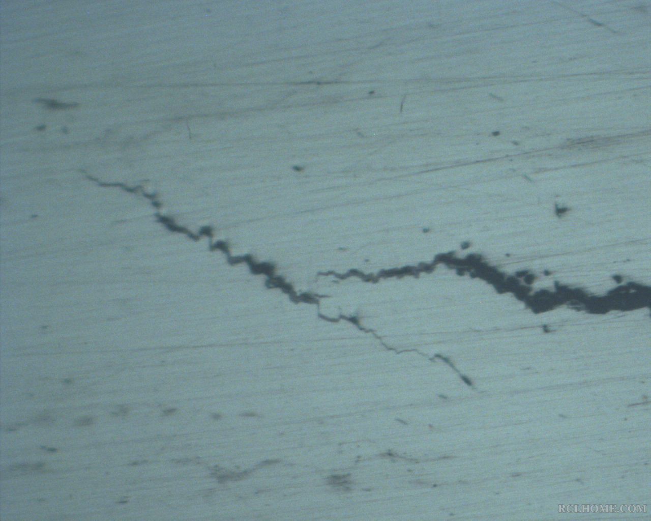

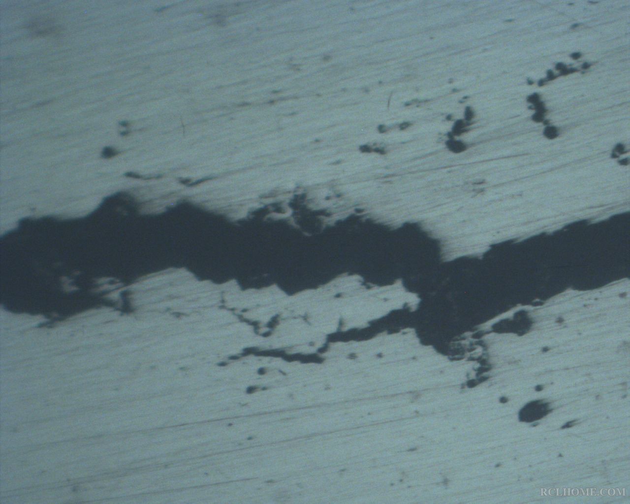

发表于 2017-4-21 17:01:19 | 显示全部楼层
裂纹是沿晶还是沿晶和穿晶都有的?我公司淬火后发现的裂纹沿晶,裂纹里有氧化皮夹杂,我是觉得是热裂纹,形成的原因可能是锻造表面有缺陷或者原材料有缺陷。

发表于 2017-4-25 09:33:06 | 显示全部楼层
这个看锻造微裂纹是存在 ,然后经过淬火裂纹增大了,锻造和介质都需要查
