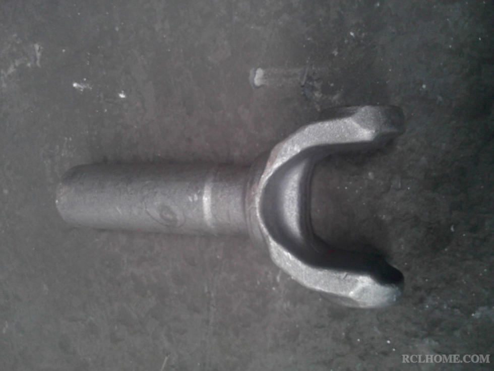

几百件有6件开裂,把其中一件做金相,发现组织如下: QQ截图20130319150322.png QQ截图20130319150416.png QQ截图20130319150356.png
图片1是100X,图片2,3是400X。
材料40Cr,淬火+高温回火

看的到明显的条状偏析和深浅不一的块状组织。

是锻造裂纹吗?
发表于 2013-3-19 19:09:18 | 显示全部楼层
像是个模锻件。没做机加工就直接调质了?
发表于 2013-3-19 19:47:09 | 显示全部楼层
是个模锻件,请问缺陷部位可在分形部位。

1。发现有明显的带状组织,应做夹杂物检测
2。余热淬火有一个特别的地方,就是表面脱碳问题。
理论上说是特别容易出现浅表裂纹的。
裂纹一般在外表面沿轴向,再一个就是截面过渡处。
我会考虑用降低冷却速度、控制冷却时间、终冷温度并以最快的速度装炉回火的办法去试一试。
锻造加热温度、零件淬火温度等也需要去控制。。。
你再给一个零件尺寸、淬火后表面硬度值、心部硬度值数据吧?

一些企业往往在冷却环境不太好的情况下,多是采取更强烈一些的淬火冷却来保证零件的淬火硬度,而这往往会导致淬火裂纹的产生。所以,改善你的淬火冷却系统的冷却均匀性问题是党务之急。。。

你们注意没有:这个分开面不太好。问题可能就在这里。锻造上面。
发表于 2013-3-19 21:25:07 | 显示全部楼层
这里基本上不会裂,真要这里裂了,那就与夹杂物等缺陷有关。。。
发表于 2013-3-19 21:28:00 | 显示全部楼层
图片上的缺陷恰恰说明了这一点。
发表于 2013-3-19 21:31:43 | 显示全部楼层
吉祥如意 发表于 2013-3-19 21:28
图片上的缺陷恰恰说明了这一点。
哈哈,可能是你被图片上的红油漆误导了。
如果那里有裂纹,楼主会文字说明的。
这是我的理解。。。
发表于 2013-3-19 21:38:38 | 显示全部楼层
搬运工 发表于 2013-3-19 21:31
哈哈,可能是你被图片上的红油漆误导了。
如果那里有裂纹,楼主会文字说明的。
这是我的理解。。。
你怎么尽往红的地方看。我说的是:缺陷会拐弯。
发表于 2013-3-19 21:46:58 | 显示全部楼层
正常情况下裂纹应在U字形的平面上或U字形平面与弧面的交界处。
比如图中红油漆的最左端部位起再继续往左延伸至U字形的平面上。。。。
裂纹与此处的淬火应力及此处的表面脱碳有关系。。。。
发表于 2013-3-19 22:05:58 | 显示全部楼层
比如图中红油漆的最左端部位起再继续往左 ...
我看不一定。楼主怎么不说话。
如果裂纹都是在分模面上,楼主会文字交代清楚地的。。  发表于 2013-3-19 22:22
发表于 2013-3-19 22:15:20 | 显示全部楼层
吉祥如意 发表于 2013-3-19 22:05
我看不一定。楼主怎么不说话。
“我看不一定”是对的,总也不会错的。
分模面裂纹也常遇到,裂纹是一伙一伙的来,一来一大批,裂纹一般较深、较长。。。
发表于 2013-3-19 22:22:16 | 显示全部楼层
搬运工 发表于 2013-3-19 22:15
“我看不一定”是对的,总也不会错的。
分模面裂纹也常遇到,裂纹是一伙一伙的来,一来一大批,裂纹 ...
我说的是:分形面可能折叠了。压进去了。
发表于 2013-3-19 22:24:51 | 显示全部楼层
“我看不一定”是对的,总也不会错的。
那个照片岂不是个摆设。
发表于 2013-3-19 22:25:47 | 显示全部楼层
分形面出现这种情况,会调试模具的,楼主不会作为热处理问题提出来。
个人看法。。
发表于 2013-3-19 22:29:50 | 显示全部楼层
吉祥如意 发表于 2013-3-19 22:24
那个照片岂不是个摆设。
是啊!
但也不完全是。
有个基本外形在呢。
可以判断出是裂纹很细、很细,有些甚至是可以很容易的用砂轮磨去的。
发表于 2013-3-19 22:31:56 | 显示全部楼层
搬运工 发表于 2013-3-19 22:29
是啊!
但也不完全是。
有个基本外形在呢。
你说的也不无道理。这个裂纹不大是肯定的。显微上看不是淬火裂纹,太肥大了。
发表于 2013-3-19 22:34:34 | 显示全部楼层
吉祥如意 发表于 2013-3-19 22:31
你说的也不无道理。这个裂纹不大是肯定的。显微上看不是淬火裂纹,太肥大了。 ...
看明天楼主怎么回复。。
发表于 2013-3-19 22:37:14 | 显示全部楼层
搬运工 发表于 2013-3-19 22:34
看明天楼主怎么回复。。
缺陷与金属流线几乎垂直,不正常的。
发表于 2013-3-19 22:40:40 | 显示全部楼层
吉祥如意 发表于 2013-3-19 22:37
缺陷与金属流线几乎垂直,不正常的。
我们看到的只是局部,图片也不很清晰。。。
等明天有机会问问情况吧.
发表于 2013-3-19 22:46:59 | 显示全部楼层
等明天有机会问问情况吧.
就当说说话吧。明天再分析也不晚。
发表于 2013-3-19 22:48:04 | 显示全部楼层
早点休息吧。晚安!

我怕探伤人员把折印当裂纹处理报废掉,全部都打磨查看了,截了1个发现裂纹深度在7毫米过一点
也有的工件上有折印但是不一样,我也能看出来,折叠有7件那是需要打磨一下
开裂的都在2个面交接处       打红漆那里(梁部和耳部交接处) 有2件出现裂纹,中间梁部和边上窝部的交接处有4件出现裂纹
就在这2张图打红漆的2个部位

看图就可以看出截面变化大的很        轴有80mm,耳部有20mm,那个窝部边沿有10i毫米,
以前淬火能有2.5db,2.4db的硬度,现在改的硬度检查在2.7db,2.9db,         30、40的厚度能够完全淬透。

实际上这属于结构很复杂的零件。
想办法改善冷却均匀性问题、控制淬火介质温度范围、流动速度、浓度范围、零件在介质中停留时间、注意及时回火等“细节”问题。
锻造加热温度及生产节拍等问题也始终是个头痛的问题,这需要现场摸索。。。。

锻造比大,裂纹与锻造质量控制有直接关系。

谢谢,那个地方确实变形很大
发表于 2013-3-22 19:56:54 | 显示全部楼层
锻造造成的可能性很大。
