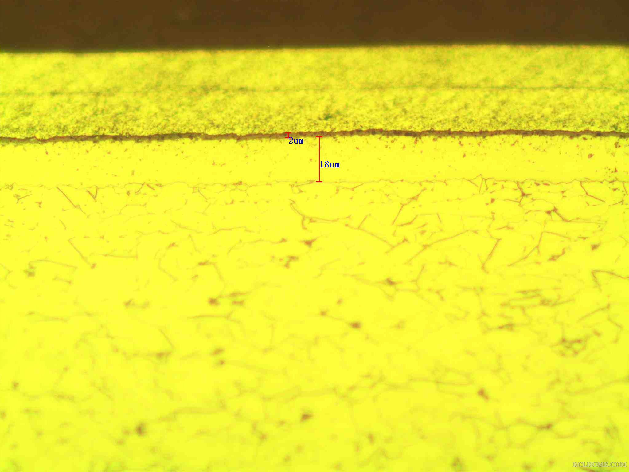

看图说话,求教各位!谢谢

我们想用普通井式氮化炉怎么才能做到白亮层均匀(6-12),无疏松层,氧化层,无针状氮化物的效果啊,请各位老师指点指点。以上是我们做了几次的结果

发表于 2017-4-15 10:13:14 | 显示全部楼层
市委书记李达康 发表于 2017-4-15 10:11
我们想用普通井式氮化炉怎么才能做到白亮层均匀(6-12),无疏松层,氧化层,无针状氮化物的效果啊,请各位 ...
第一张看起来不错

 楼主| 发表于 2017-4-15 10:16:00 | 显示全部楼层
东方 发表于 2017-4-15 10:13
第一张看起来不错
老师,第一张外面那条黑黑的沟壑,是因为我们出炉后,快冷前被氧化的结果吗?
签到天数: 2477 天
3417
19667
发表于 2017-4-15 10:17:36 | 显示全部楼层
市委书记李达康 发表于 2017-4-15 10:16
老师,第一张外面那条黑黑的沟壑,是因为我们出炉后,快冷前被氧化的结果吗? ...
镶嵌的原因多些

 楼主| 发表于 2017-4-15 10:22:37 | 显示全部楼层
东方 发表于 2017-4-15 10:17
镶嵌的原因多些   不打紧   做软氮化金相    镶嵌料要好好考虑一下
第一张工艺:350℃保温60分钟(我们当做预氧化),然后抽真空,通氨气(6m³/h),升温至560℃,保温90分钟,然后打开炉盖,快速水冷。 因为我们的设备简陋,所以想问老师我们这样的工艺得到第一张图,合理吗?谢谢老师

发表于 2017-4-15 10:28:38 | 显示全部楼层
市委书记李达康 发表于 2017-4-15 10:22
第一张工艺:350℃保温60分钟(我们当做预氧化),然后抽真空,通氨气(6m³/h),升温至560℃,保温90分 ...
淬火转移时间多久     可以通氮炉冷

 楼主| 发表于 2017-4-15 10:31:25 | 显示全部楼层
东方 发表于 2017-4-15 10:28
淬火转移时间多久     可以通氮炉冷
我们从打开炉盖到水冷大约需要10几秒的时间,然后在水里待个30秒左右就取出来。因为以前随炉冷却总有针状氮化物,所以才快冷了

发表于 2017-4-15 10:38:41 | 显示全部楼层
市委书记李达康 发表于 2017-4-15 10:31
我们从打开炉盖到水冷大约需要10几秒的时间,然后在水里待个30秒左右就取出来。因为以前随炉冷却总有针状 ...
哦   快冷去针是这样做的   十几秒不会有很厚的氧化皮的   重新镶嵌看看

直径1.2M *高2M(大约尺寸)   不过我们是做实验   放了三个工装,只有最上面的工装有产品。老师指导一下我们的工艺啊

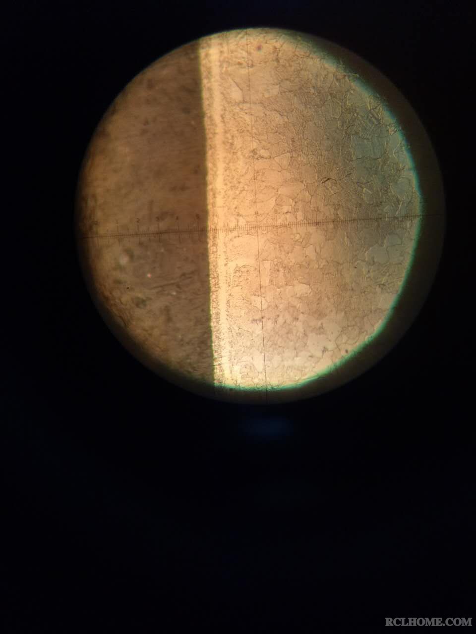

发表于 2017-4-15 16:25:38 | 显示全部楼层
第一张和第二张照片的试样是否做过形变加工?
发表于 2017-4-15 16:25:48 | 显示全部楼层
发表于 2017-4-17 11:00:38 | 显示全部楼层
我感觉第一张和第二张图做得很干净啊,普通井式炉做成这样不容易了,零件外观怎么样?灰色吗?灰色的话,说明几乎没氧化。
另外,如果你真纠结表面是否有氧化层,建议你做金相的时候,用锡纸或者铝箔包紧试块再镶嵌。

 楼主| 发表于 2017-4-19 15:54:13 | 显示全部楼层
aaron01 发表于 2017-4-17 11:00
我感觉第一张和第二张图做得很干净啊,普通井式炉做成这样不容易了,零件外观怎么样?灰色吗?灰色的话,说 ...
零件外观偏灰色,但是现在的问题饰我们的白亮层在12-15之间,客户要求6-12。老师不知道就我们的工艺,您有什么建议,可以把白亮层做的稍微薄一点

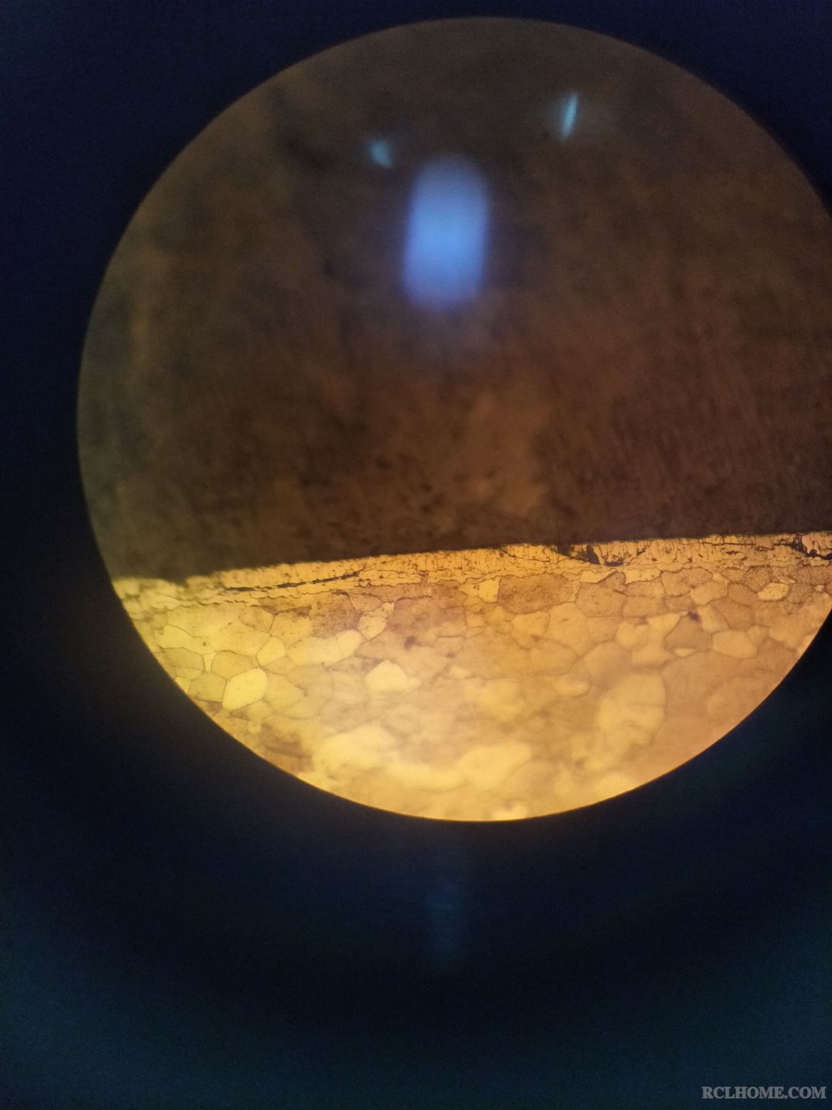

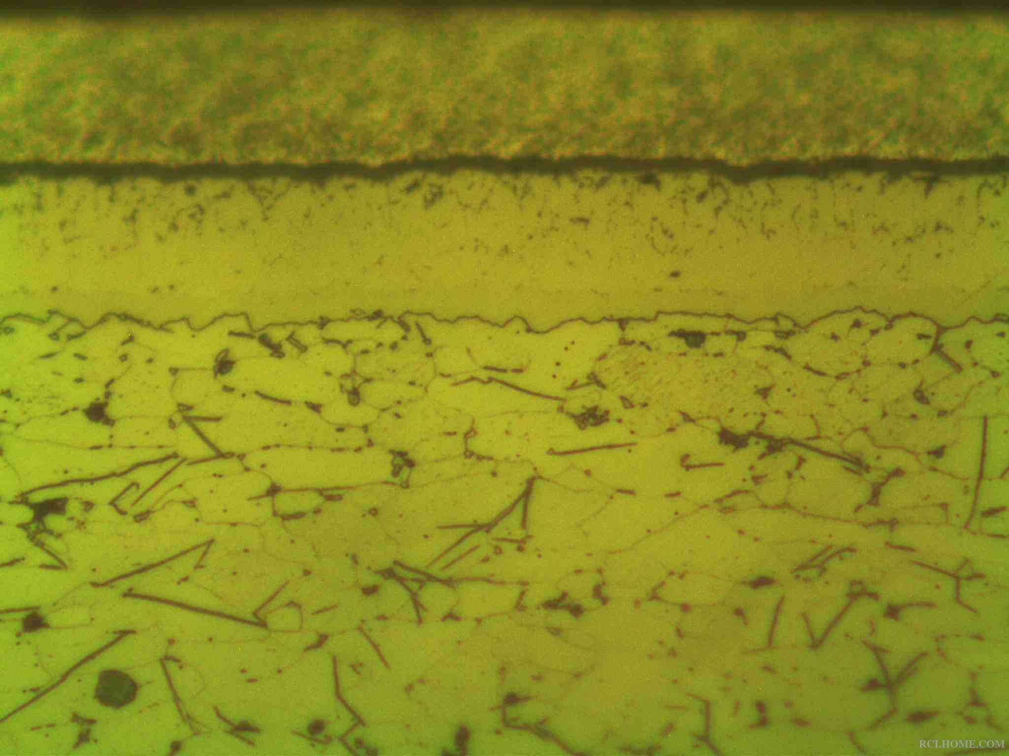

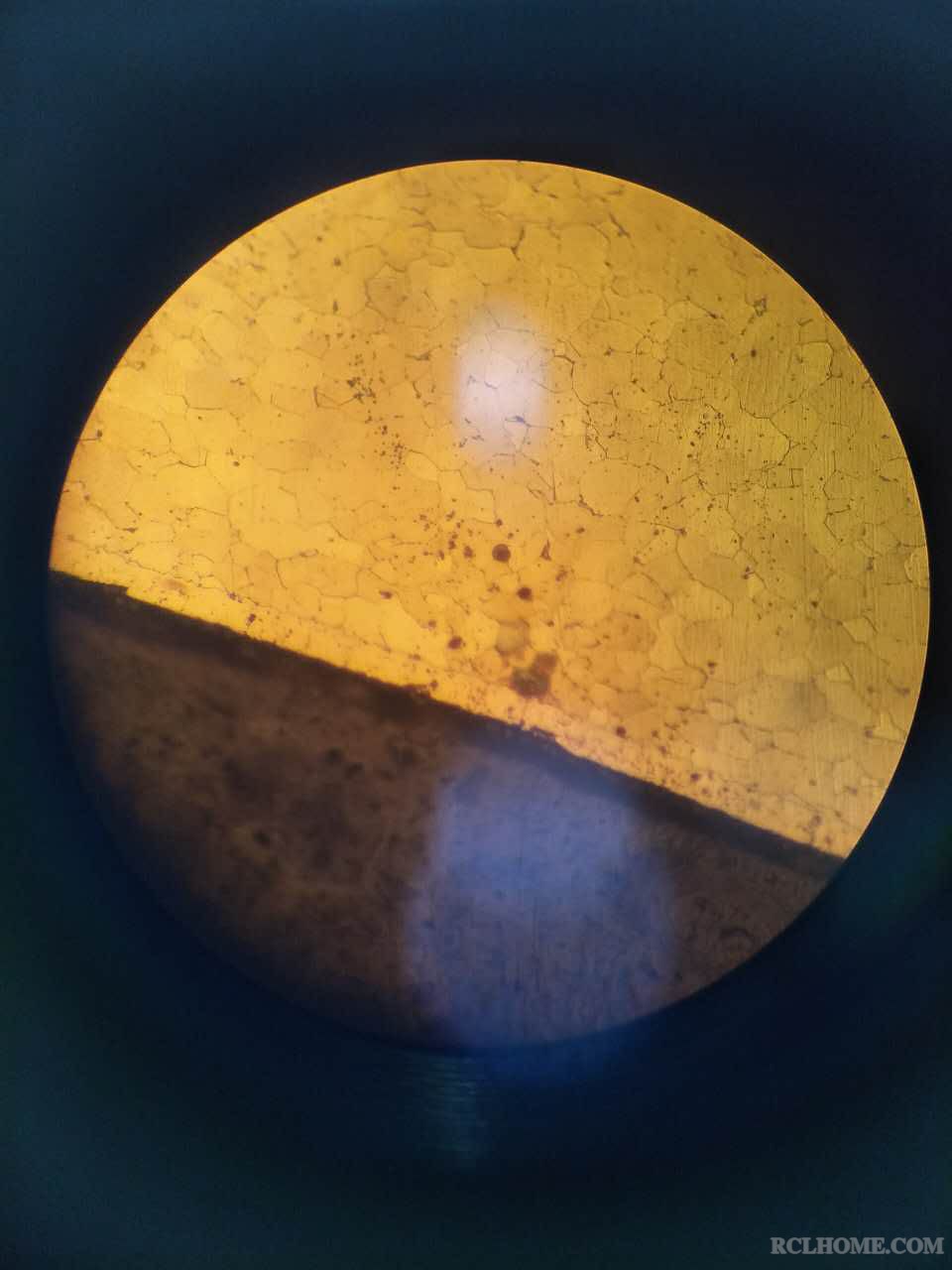

发表于 2017-4-20 14:25:17 | 显示全部楼层
软氮化+后氧化    用户说有针状   留个电话交流下    不知道针状怎么判定的
签到天数: 286 天
564
2179
2179
发表于 2017-4-20 15:34:46 | 显示全部楼层
从最后这两张看是有针状存在
发表于 2017-4-21 10:55:07 | 显示全部楼层
市委书记李达康 发表于 2017-4-19 15:54
零件外观偏灰色,但是现在的问题饰我们的白亮层在12-15之间,客户要求6-12。老师不知道就我们的工艺,您 ...
很简单,缩短工艺时间或者降低工艺温度都可以实现更薄的白亮层。
发表于 2017-4-21 10:57:38 | 显示全部楼层
1000倍照片里,很明显有针状氮化物啊。

 楼主| 发表于 2017-4-24 13:22:53 | 显示全部楼层
你这明显有针状啊   那一条条的竖线就是针状啊  那又不是组织的轮廓线 只能是针状啊    你氮化+后氧化怎么做的?用的什么炉子啊
