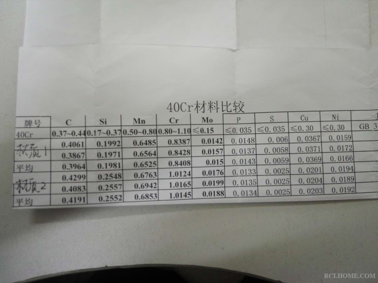

之前在家里发过关于40Cr材质高频淬火表面硬度做到HV680以上的问题,现我司在钢厂特殊冶炼了一炉40Cr原材料,成分如上图材质2所示,C及合金元素含量均在要求的上限值,但高频做起来硬度值仍然不理想在630-690之间,客户提供的40Cr原材料成分如材质1所示,成分含量并没我司特殊冶炼材质高,但在相同的高频条件下表面硬度可以做到690-730HV
之间,甚至将我司特殊冶炼的材质高频加热速度降低,仍无法达到很好的效果,请各位帮忙分析下是什么原因导致了二者硬度差这么大?

原始组织是否差异

预热处理组织是否有差异
马氏体等级是否有差别
硬层深度及加热时间
冷却压力流量
冷却介质及浓度
回火温度
淬火余温多少度
等等
都有影响

主要是高频前是否处理方式一样

确定高频方式一样

请将高频前后的金相组织图片各上传一张。

我认为关键还在原始组织。

马氏体等级是否有差别
硬层深度及加热时间
高频的条件都是一样的,现在正在看看是否是原始组织的问题
