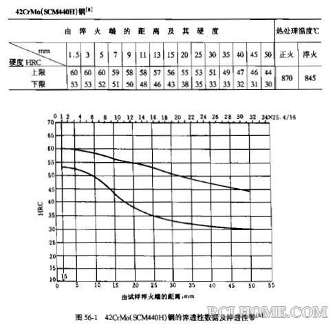

发表于 2017-4-10 13:05:37 | 显示全部楼层
从4140的淬透性曲线来看,水淬的话,直径40的棒哪怕化学成分偏下限,也能保证中心硬度大于50HRC。
直径50和60的,不是说不可能,但是材料成分一旦偏下限,就达不到。

中国GB:    42CrMo
中国台湾地区CNS:    SCM440
日本JIS:    SCM440
韩国KS:    SCM440
美国|ASTM/AISI:    4140
美国|UNS:    G41400
国际标准化组织ISO:    42CrMo4
NO.:    30
中国GB:    42CrMo
德国|DIN:    42CrMo4
德国|W-Nr:    1.7225
法国NF:    42CD4
俄罗斯гOCT:    —
瑞典SS14:    2244
英国BS:    708M40
钢号|ASTM:    4140H
钢号|UNS:    H41400
C(%):    0.37~0.44
Si(%):    0.15~0.35
Mn(%):    0.65~1.10
Cr(%):    0.75~1.20
Mo(%):    0.15~0.25
Ni(%):    -
其他(%):    -
钢号①②:    42CrMo4*
材料号W-Nr.:    1.7225
C(%):    0.38~0.45
Si(%):    ≤0.40
Mn(%):    0.60~0.90
P(%)≤:    0.035
S(%)≤:    0.035
Cr(%):    0.90~1.20
Mo(%):    0.15~0.30
Ni(%):    —
其他(%):    —

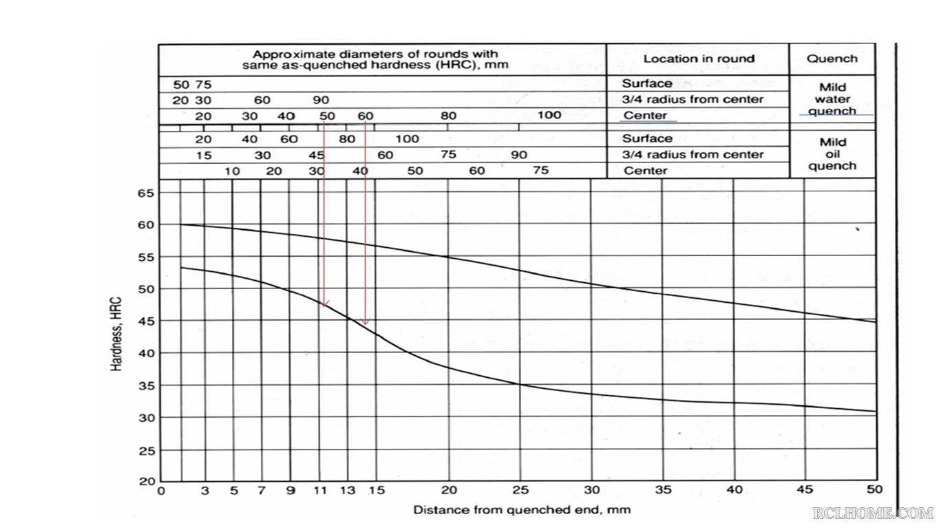

天下文章一大抄哦,哈哈,图都是借用 ...
严工,看看我这个淬透性图册是不是过时了!
淬透性图你可以看热处理工程师手册一书,那上面有很多材料的淬透性图。

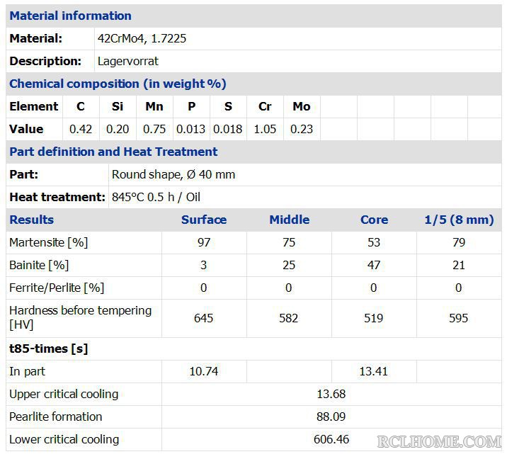

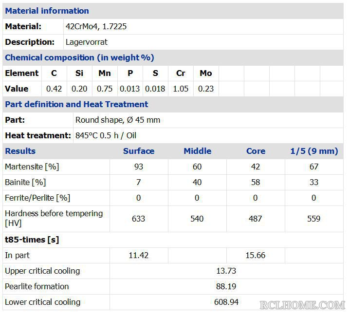

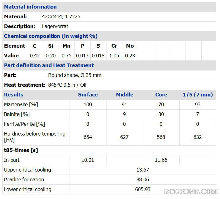

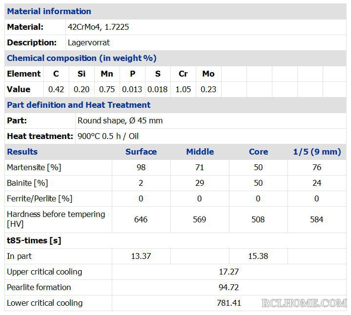

发表于 2017-4-28 21:12:46 | 显示全部楼层
看看这是不同直径模拟的结果。

发表于 2017-4-28 23:37:26 | 显示全部楼层
Consultanting 发表于 2017-4-28 21:12
看看这是不同直径模拟的结果。
可否提供一个奥氏体化温度为845°C时的模拟数据?

发表于 2017-4-29 11:08:13 | 显示全部楼层
可以,您要哪种直径的?

发表于 2017-4-29 11:18:29 | 显示全部楼层
您好!模拟结果仅供参考。实际应用时一定要考虑冷却不充分对结果的影响。

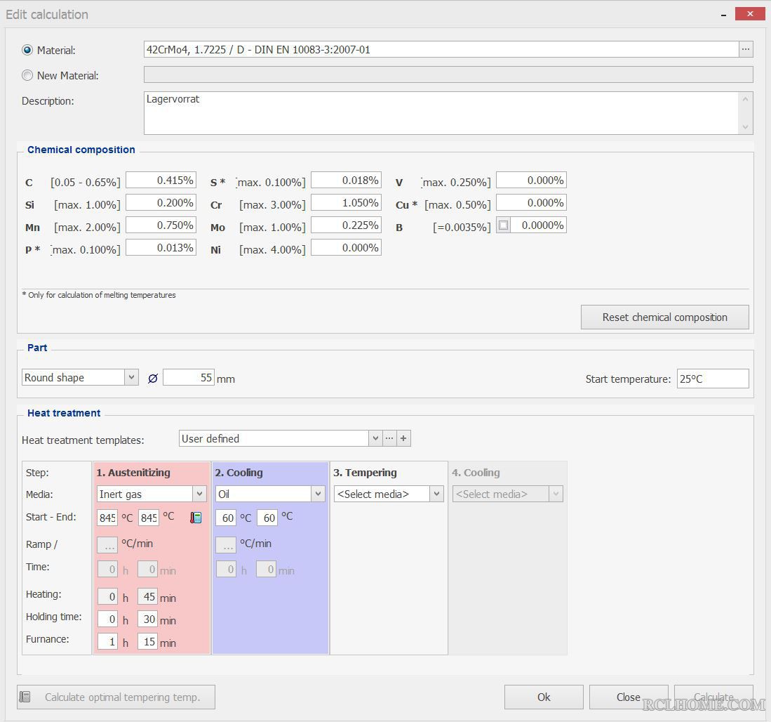

发表于 2017-4-29 11:46:21 | 显示全部楼层
这是输入的零件信息和工艺参数。
