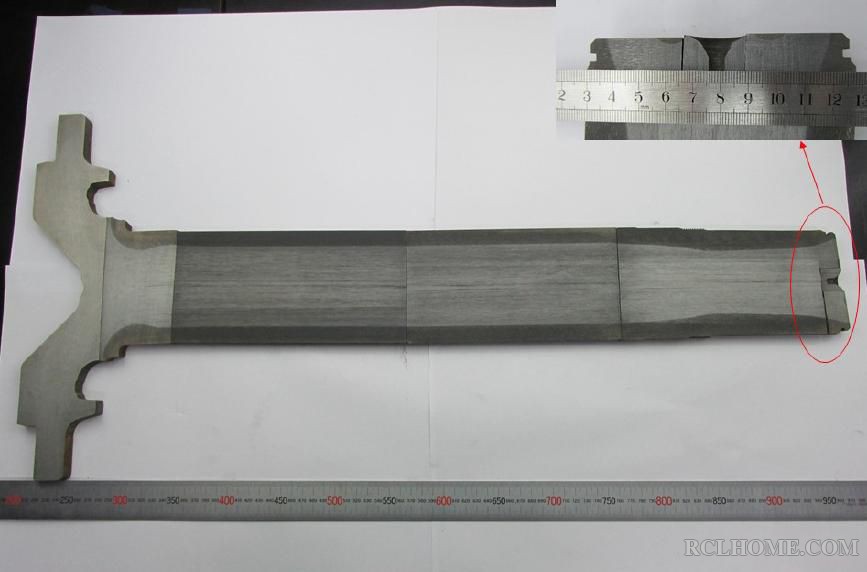

有一种半轴产品,跟我上次发的那个曲线样子一样,就是尺寸大了点,然后现在要求最低硬化层深度15.5,R弧部分要求同样不低于15.5,为了保证质量,最好就是做到17左右材料42CrMo,表面硬度HRC47以上,界限硬度HRC42,淬火介质8--10%的水溶性淬火液,中频机床,最低频率2000HZ,没用过这么低,不知道能不能匹配起来,
首先问一下,这个材料能不能做到这么深的硬化层?
样子就是这样了

这个频率没用过,理论是可以的,只是有导磁体时,导磁体效率较低,这个类似的轴,我用的是5k的频率,深度11。

我现在用2600频率能做到13,但是这个材料具体能不能做到17的硬化层有点不能确定

机床功率是多少
发表于 2017-4-14 13:47:18 | 显示全部楼层
300kw,标称功率
