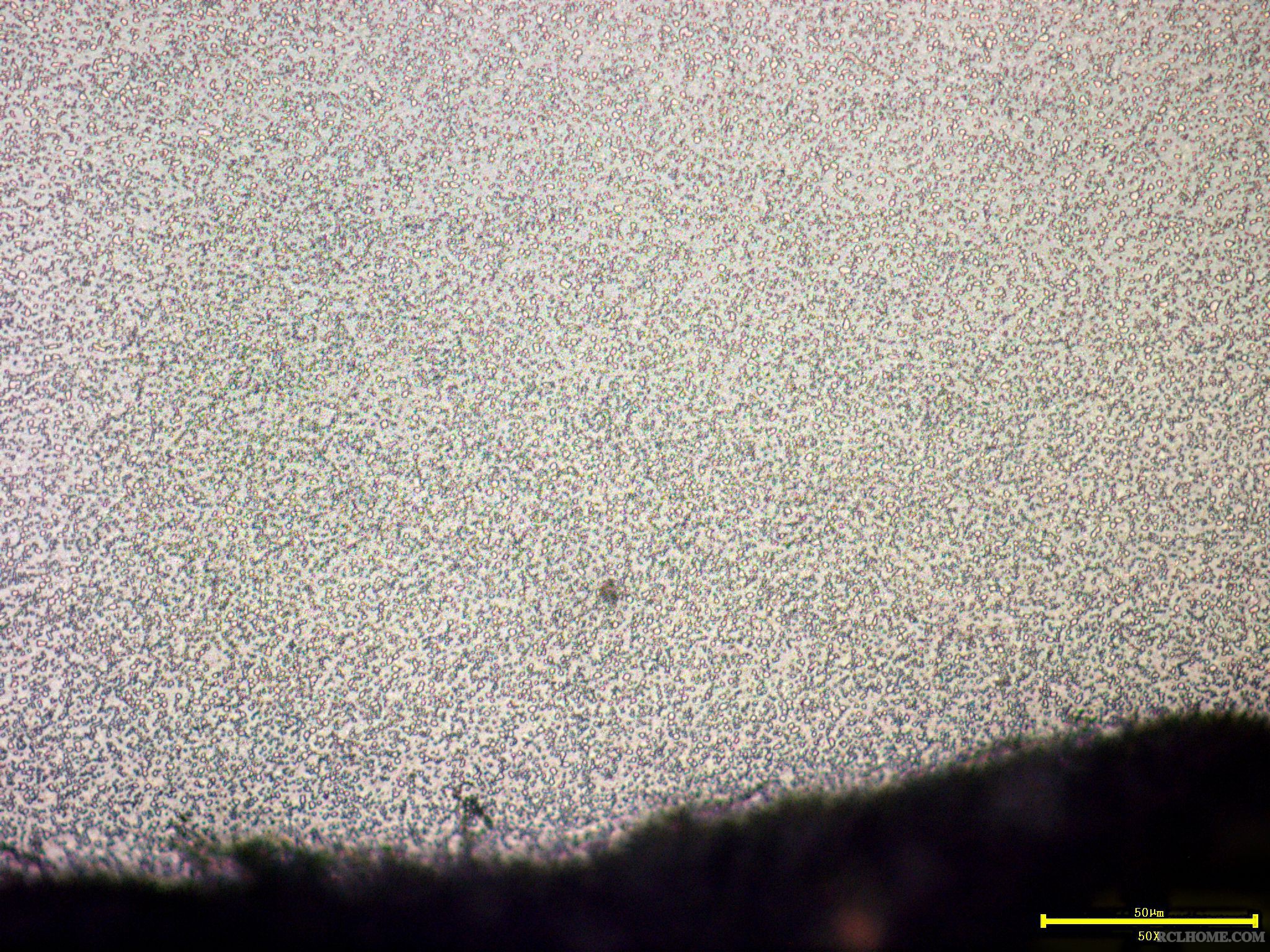

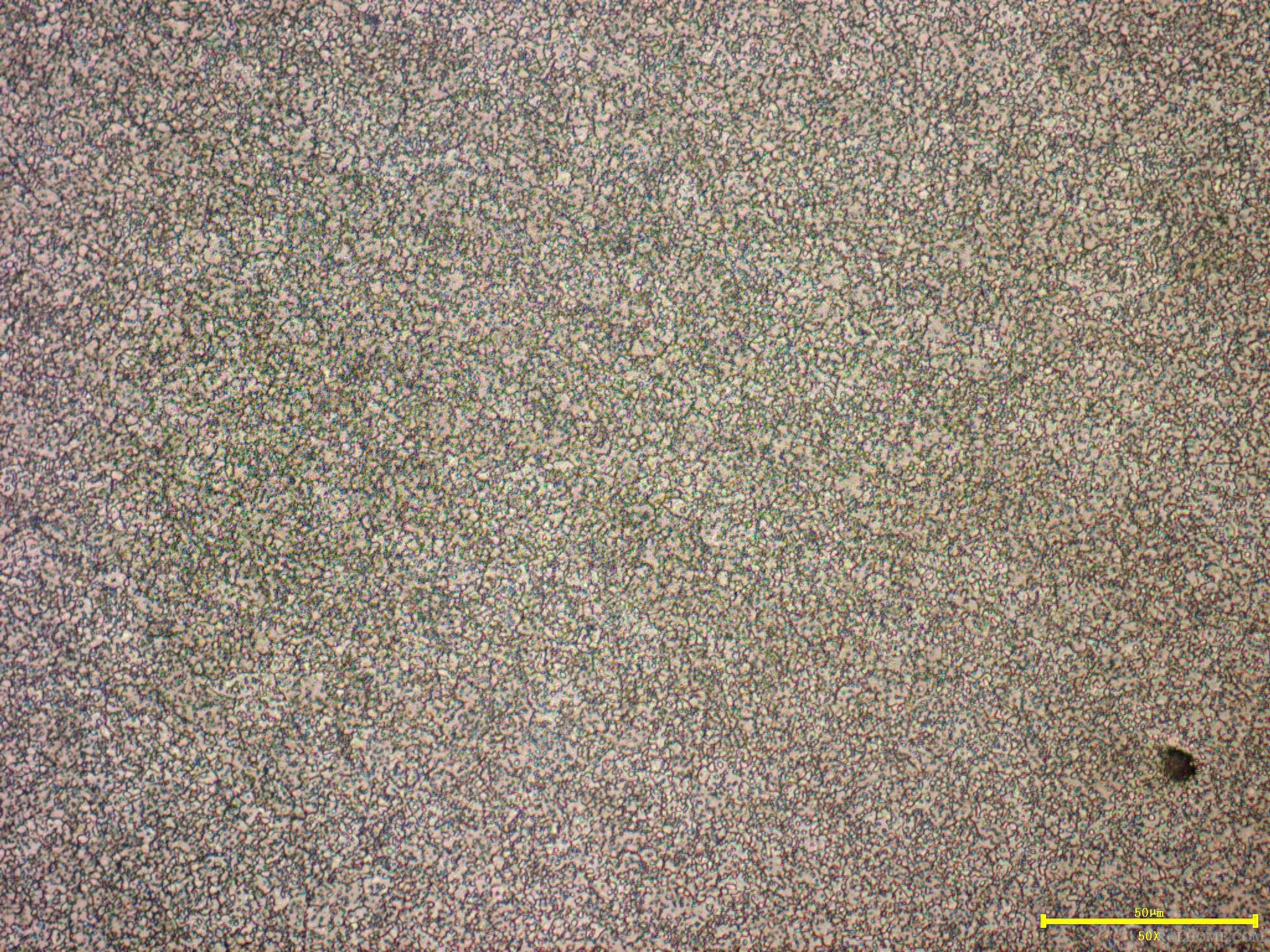

帮忙看下这两张球化组织图 第一张是不是球化等级低了。这是GCr15
第一张
第一张
第二张
第二张

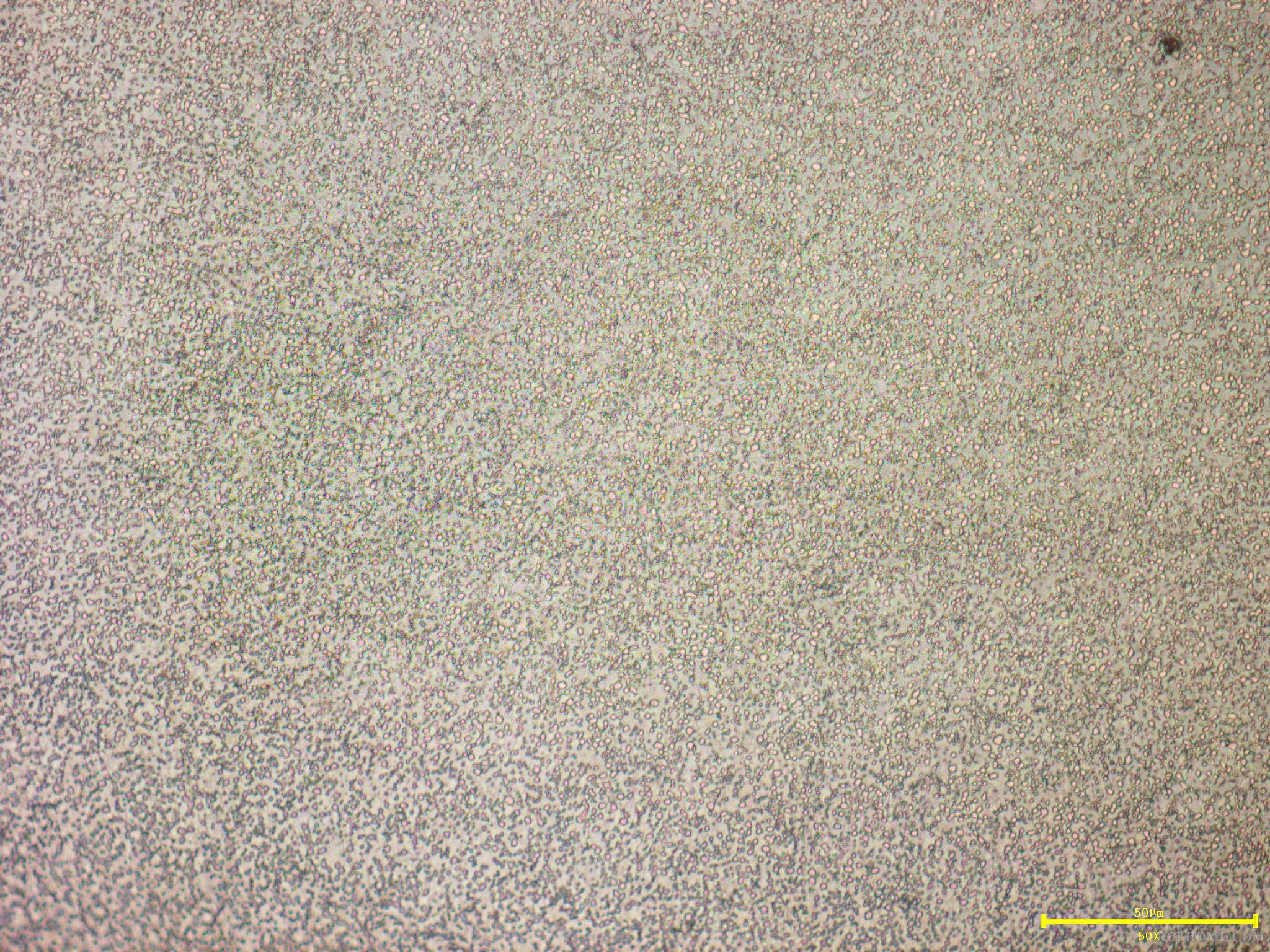

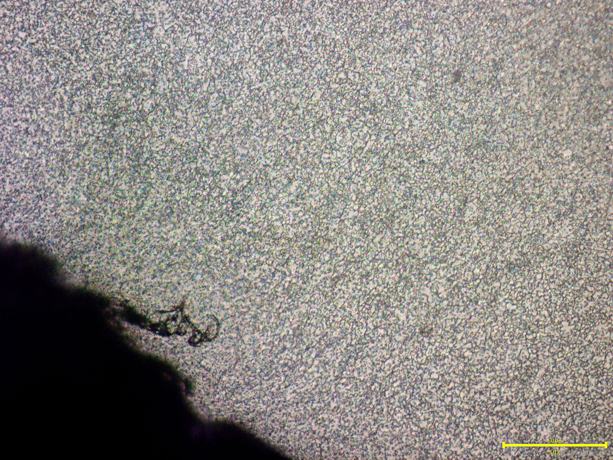

在发两张对比下 两张都是500倍,来个懂退火的人来帮忙分析一下,供应商送来的一批料中有两种不一样的组织

发表于 2017-4-5 10:16:45 | 显示全部楼层
个人感觉相差不大,腐蚀的程度不同罢了

发表于 2017-4-5 10:22:29 | 显示全部楼层
明显有结晶线,1是制样不合格,2是球化不充分

 楼主| 发表于 2017-4-5 10:31:19 | 显示全部楼层
Abo 发表于 2017-4-5 10:16
个人感觉相差不大,腐蚀的程度不同罢了
你说错了 第二张腐蚀时间还短个2秒  第一张是4秒 第二张是2秒 就这意思

 楼主| 发表于 2017-4-5 10:33:32 | 显示全部楼层
第二张图我还特地的做的比第一张图还小心了,制样绝对没问题

 楼主| 发表于 2017-4-5 10:38:46 | 显示全部楼层
在这里在说明一下 颜色深的球化不好的这张图。腐蚀时间还短一点的

发表于 2017-4-5 10:47:00 | 显示全部楼层
晶界都显示出来了,你不必在纠结这个,差异我认为不大,对你们后续影响大吗?供应商不同的炉批次会有差异很正常,只要符合你们的技术协议,满足你们的要求就好了,可能你工作的时间比较短,制造业不是搞科研,每个厂家都是在符合客户要求的前提下,追求利润最大化

发表于 2017-4-5 11:58:04 | 显示全部楼层
球化组织,看什么?
按照SEP 1520的规范,看的是碳化物颗粒大小,网状情况,带状偏析程度。
发表于 2017-4-5 12:05:02 | 显示全部楼层
SKF的标准里说的是 主要组织是在铁素体基体上均匀分布着球状碳化物。
碳化物尺寸: 按照SEP 1520标准,CG2.1-2.3, 在非偏析区域,最大的碳化物尺寸不超过直径12um(球型)或者2乘35um(条形)
碳化物网状: 按照SEP 1520标准, 不超过CN4.3或者CN 5.3
碳化物偏析: 按照SEP 1520标准, 不超过CZ6.3或者CZ 7.3

 楼主| 发表于 2017-4-5 13:00:06 | 显示全部楼层
aaron01 发表于 2017-4-5 11:58
球化组织,看什么?
按照SEP 1520的规范,看的是碳化物颗粒大小,网状情况,带状偏析程度。 ...
为什么会不清晰,像一般球化组织中碳化物颗粒看上去都是非常清楚的,而那张图片上看不清楚碳化物颗粒
发表于 2017-4-5 13:08:40 | 显示全部楼层
磨掉重新腐蚀。
另外,你可以用暗场看一下的。

发表于 2017-4-5 13:18:52 | 显示全部楼层
我说不清楚为什么有的易腐蚀,我只是觉得你的第一张图腐蚀过度,晶界都腐蚀出来了,然后看碳化物不好看。
其实哪怕是这样的腐蚀条件,在暗场下看还是可以的。
下图是我以前在暗场下拍的GCr15淬火后心部组织。
发表于 2017-4-5 13:22:27 | 显示全部楼层
明场下看不到那么多的碳化物,有的小的颗粒被马氏体组织给遮掉了。
