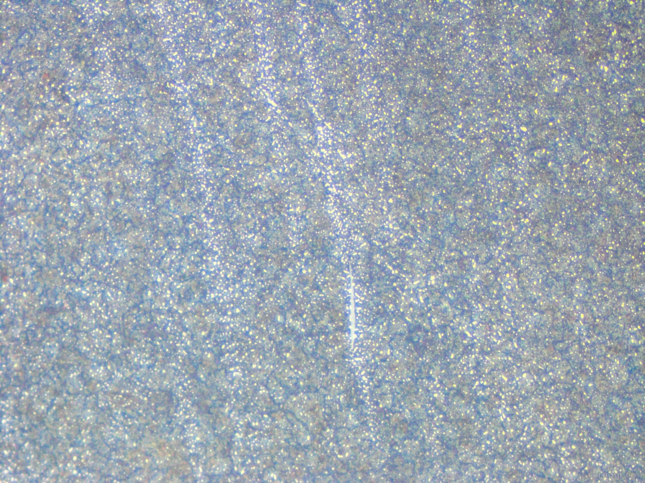

如题 轴承钢这碳化物怎样?

大家看看这种是哪个环节出问题了

不太了解轴承,我猜测是锻造或正火过程问题。

对照下18254标准

网状2级,带状2级

好的  谢谢大神

也可以看看 JB/T 1255标准的。

带状遗传,原材料需好好把关

这种碳化物带状组织选择合适的锻造比应该能消除。

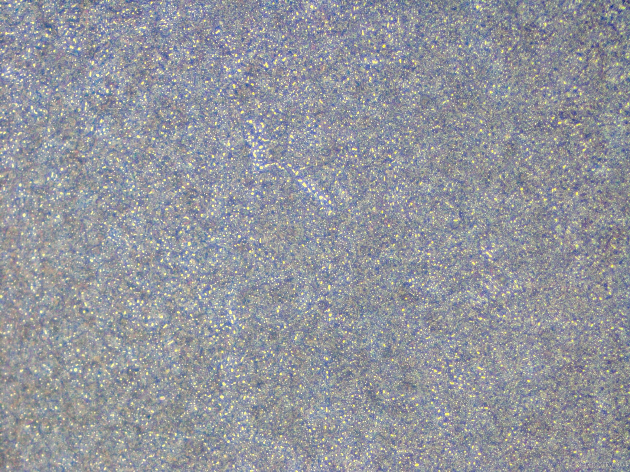

碳化物有网状分布,,其中级别达到2.5级,请参考国标18254或机械行业1255标准;个人看法与原材料和退火球化工艺有关
没有看到网状啊。  发表于 2017-4-3 07:37

你这个带状碳化物,与冶炼偏析,或材料锻造处理不当带来的问题;其中一条硫化物夹杂。请参考夹杂物评论

原材料,碳化物带状偏析
你看楼主第一个图片,是否有网状碳化物分布。你看到后发的带状组织  发表于 2017-4-22 22:40
