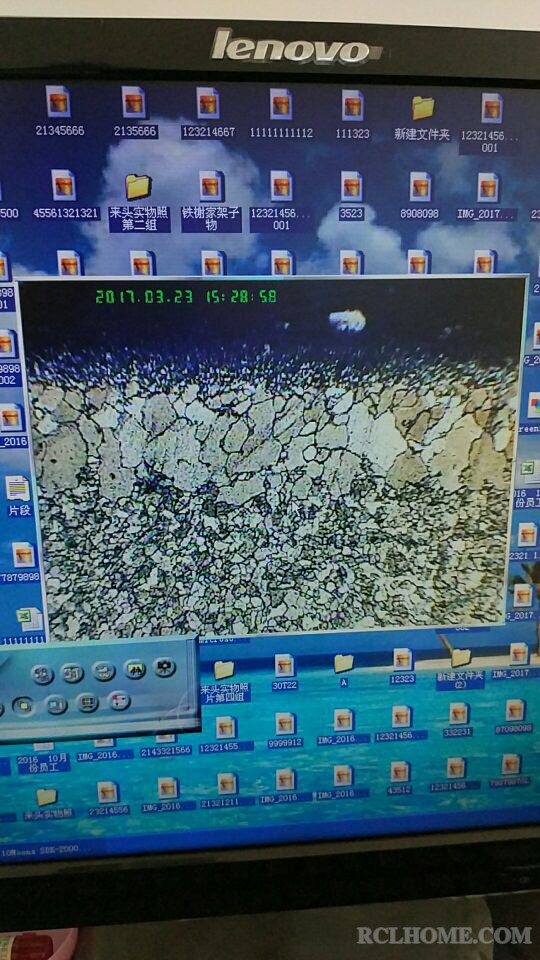

发表于 2017-3-23 15:57:04 | 显示全部楼层 |阅读模式
这是用4%硝酸酒精腐蚀的金相组织,用HRC打硬度测量不出~        用HV0.2打表面硬度测得HV367          ,芯部基体组织为HV197,金相组织表面有一团黑物,还有貌似粗大的铁素体,请问各位同仁,由金相和硬度可以猜测是什么热处理的工艺么,明晚揭晓答案
视场100倍
视场100倍

发表于 2017-3-23 20:37:47 | 显示全部楼层
貌似粗大铁素体,如果表面是粗大铁素体,那就是渗了什么元素?瞎猜

发表于 2017-3-24 07:55:23 | 显示全部楼层
表面铁素体粗大,结合表面黑物,疑为脱碳+氧化,导致表面铁素体长大。心部铁素体还可以。像是淬火时,出了什么故障,然后就停止淬火,得到如此组织

发表于 2017-3-24 12:43:02 | 显示全部楼层
软氮化的吧,表面黑色的疏松?

 楼主| 发表于 2017-3-24 12:50:58 | 显示全部楼层
aaron01 发表于 2017-3-24 08:55
脱碳的话,为什么表面硬度比心部硬度反而高呢?
我猜测是经过了两道工序,第一道工序是正火,然后表面产生脱碳现象,第二道是淬火,可能是炉子自身有渗碳气氛,或者是发现表面硬度太低,补碳,淬火后再进行高温回火,得到HV 364左右,现在我就奇怪,如果淬过火,那么芯部基体组织为什么不是马氏体,或者是我看错了?

 楼主| 发表于 2017-3-24 12:51:51 | 显示全部楼层
大浪淘沙 发表于 2017-3-24 12:43
软氮化的吧,表面黑色的疏松?
应该不是软氮化,这个疏松也太大了,这是100视场

 楼主| 发表于 2017-3-24 12:52:28 | 显示全部楼层
zxcvbnm. 发表于 2017-3-24 07:55
表面铁素体粗大,结合表面黑物,疑为脱碳+氧化,导致表面铁素体长大。心部铁素体还可以。像是淬火时,出了 ...
如果是淬火,比如A3料淬火,会得到如此的芯部组织吗?

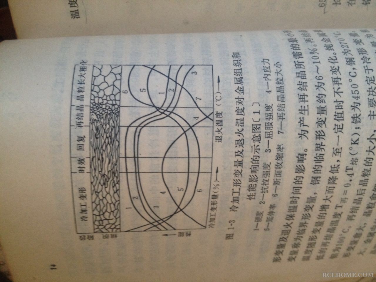

发表于 2017-3-24 13:09:51 | 显示全部楼层
我猜是再结晶退火,次表面的形变量大概在10-20%范围,,刚好处于临界变形量范围,在再结晶的时候出现异常晶粒长大,里面的地方变形量很小,没有发生再结晶。
不过,为什么表面硬度高,我没想好,难道是加工应力还没有完全去干净?

 楼主| 发表于 2017-3-24 14:08:35 | 显示全部楼层
aaron01 发表于 2017-3-24 13:09
我猜是再结晶退火,次表面的形变量大概在10-20%范围,,刚好处于临界变形量范围,在再结晶的时候出现异常晶 ...
我看了对方厂商给出的报告,上面写着A3料!调质。。那么我想问,为什么调质的芯部一块马氏体都没有,看起来全像是铁素体
发表于 2017-3-24 14:11:49 | 显示全部楼层
哈,我知道了,人家应该是加热到奥氏体化温度以下做的“调质”,哈哈。

 楼主| 发表于 2017-3-24 14:14:24 | 显示全部楼层
对的,我也这么感觉,而且工件本身肯定有脱碳,然后进行了一点补碳,但是我没想到奥氏体温度下的调质,表面硬度竟然还有364之多
发表于 2017-3-24 14:15:07 | 显示全部楼层
我猜测表面粗大的铁素体晶粒是严重脱碳造成的。
发表于 2017-3-24 14:19:02 | 显示全部楼层
我猜做的是球化退火,表面黑色是渗碳造成的,表面应该是先严重脱碳,后续有渗碳,至于后面哪一步渗的碳,不清楚。心部组织太模糊了,清晰点就好了。

发表于 2017-3-24 14:56:39 | 显示全部楼层
零件很厚吗?
有没有可能是短时A1线以上的加热保温,只有表面一薄层出现奥氏体?

发表于 2017-3-27 16:08:50 | 显示全部楼层
猜测:
    楼主金相组织似有三层。
1. 最表层,硬度HV 367薄层(隐约可见细晶),形成原因:渗碳,可能还有很薄的加工硬化效应区。
2. 中间层,明显的脱碳层
3. 芯部,A3材料所谓调质组织,该层硬度HV 197.

 楼主| 发表于 2017-3-29 15:14:18 | 显示全部楼层
身在此山 发表于 2017-3-27 16:08
猜测:
    楼主金相组织似有三层。
1. 最表层,硬度HV 367薄层(隐约可见细晶),形成原因:渗碳,可能还 ...
这个说的很对
