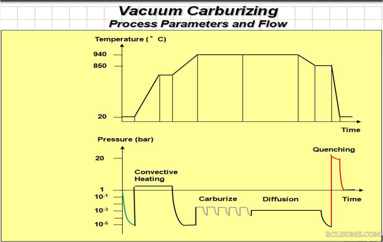

就扩散时的气氛,目前真空渗碳系统主要的2个供应商,ECM是在扩散时通入氮气,保证和渗碳脉冲的压力一致,在20毫巴左右,ALD不是恒压设计,他们的设计是扩散脉冲不通任何气体,只抽真空。

其实本帖里楼主提供的图里是有很多错误地方的,除了刚才提到的扩散气体之外,在工艺原理图上都是有错误的,楼主提到加热-强渗--扩散--淬火四个过程其实是传统渗碳过程,真空渗碳是脉冲式的,看看下面 图就知道了,真空渗碳是脉冲式的,在渗碳段是一个一个渗碳、扩散的反复脉冲:
