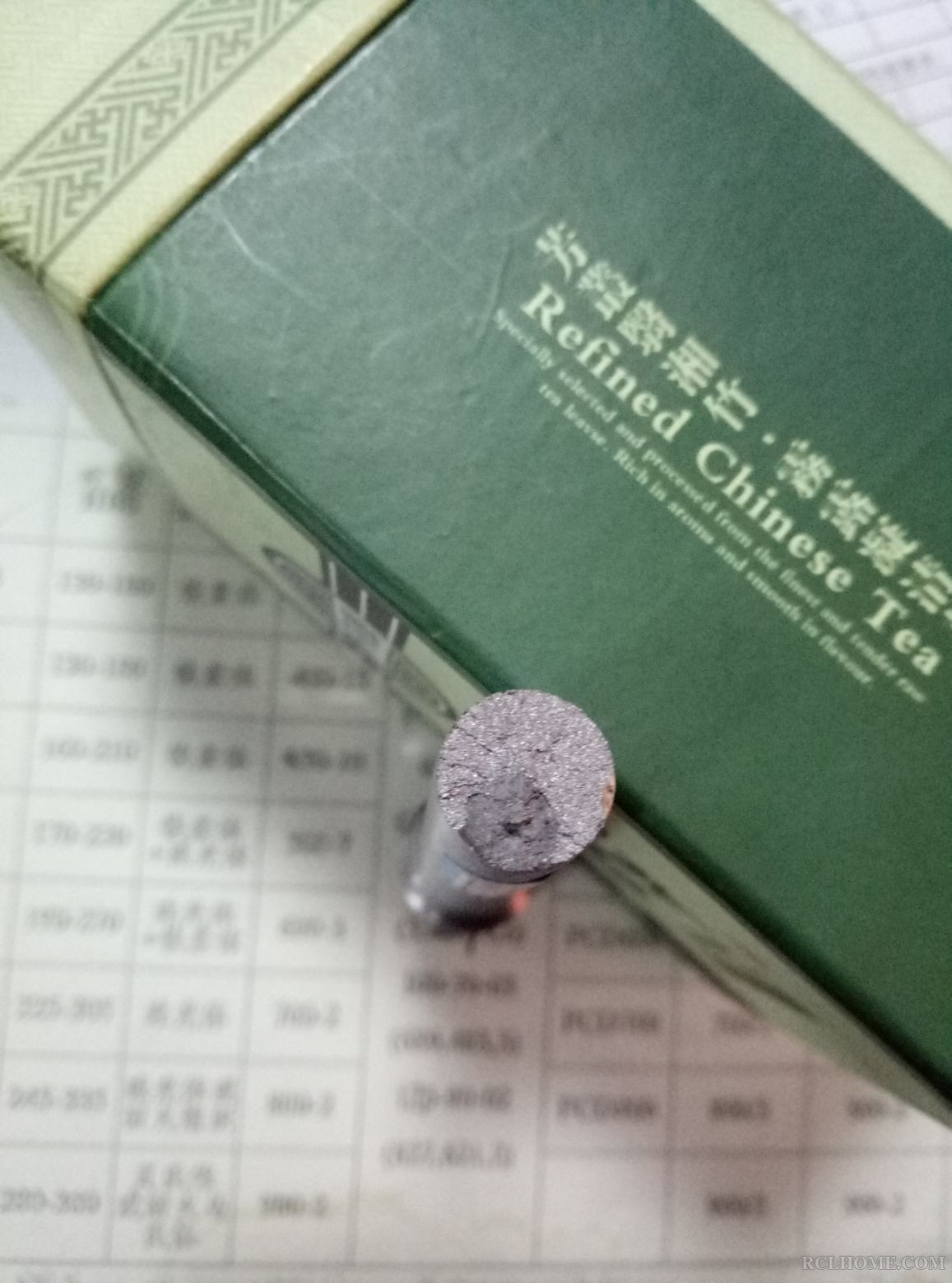

42crmo4.jpg 为什么拉断后这般模样,看着没有延伸。工艺不详

那就做一下金相吧

脆性断裂啊

有夹渣和缩孔(宿松)。浇注件,无效试棒。

经过金相观察该试棒没有热处理

那不是瞎折腾吗

合格材料的试棒拉伸断裂后应该呈杯锥状, 中心向外依次为纤维区,扩展区和剪切唇。  1楼的没有。
