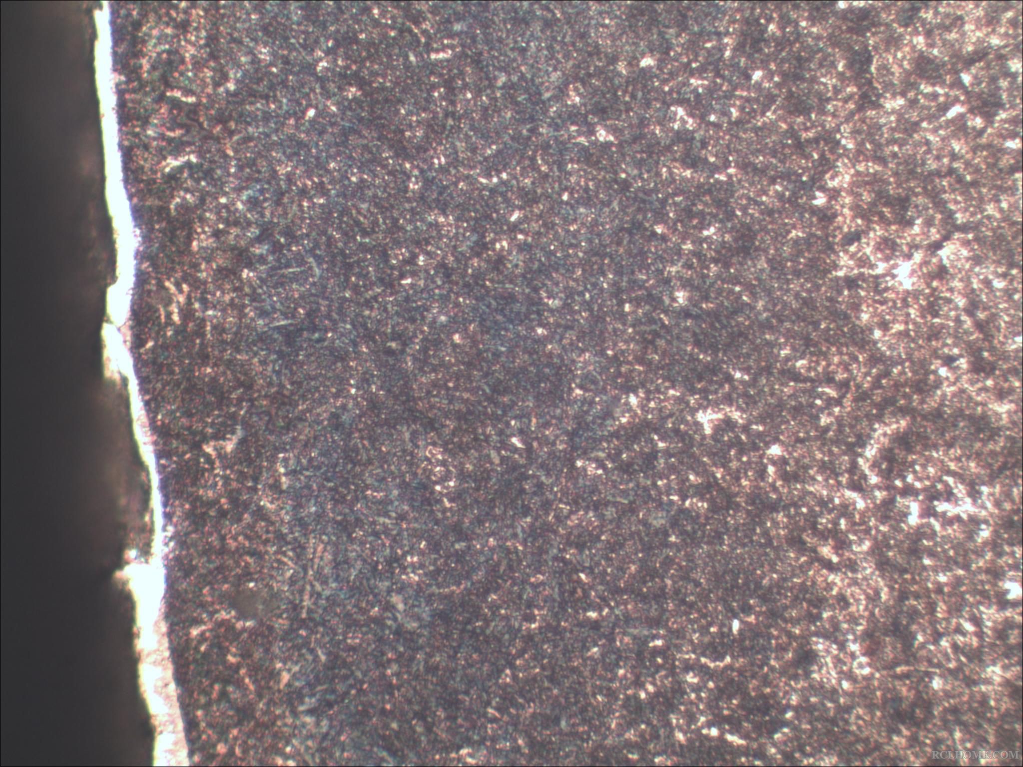

剖解产品实物做的样,金相员水平有限,白亮层没保护好,氮化层深:0.7HV0.3 产品.jpg
发表于 2017-3-17 15:13:48 | 显示全部楼层
是H13还是什么材料?
发表于 2017-3-17 15:48:08 | 显示全部楼层
应该不是H13的材料
 楼主| 发表于 2017-3-17 16:14:15 | 显示全部楼层
cnszgong 发表于 2017-3-17 15:13
是H13还是什么材料?
不是H13。

调质组织怎么样?
 楼主| 发表于 2017-3-17 18:29:13 | 显示全部楼层
xiaomayi 发表于 2017-3-17 16:46
调质组织怎么样?
调质组织正常。

0.7HV0.3是NHT=0.7mm(core hardness+50HV0.3)吗?
 楼主| 发表于 2017-3-18 07:10:19 | 显示全部楼层
yes.

深层氮化鄙人还是喜欢看500HV与550HV的深度   白亮层有多厚
 楼主| 发表于 2017-3-18 10:41:23 | 显示全部楼层
与客户有协议,材料、氮化工艺不方便透露。

图都上了  还保密      金相必须的起码得附 材料  工艺  试剂吧

上图没什么,材料不说对客户负责、工艺不说对公司负责,试剂无所谓,4%硝酸酒精。

猜一下,材料是38CrMoAl,工艺是软氮化

1:制样都这个样子了测出的氮化层深度是要打个问号的。

制样时不用铝箔包起来的吗?厚度测量是要测最浅处的。你缺了老大一块,怎么测啊?

这金相图做的是硬氮化。
