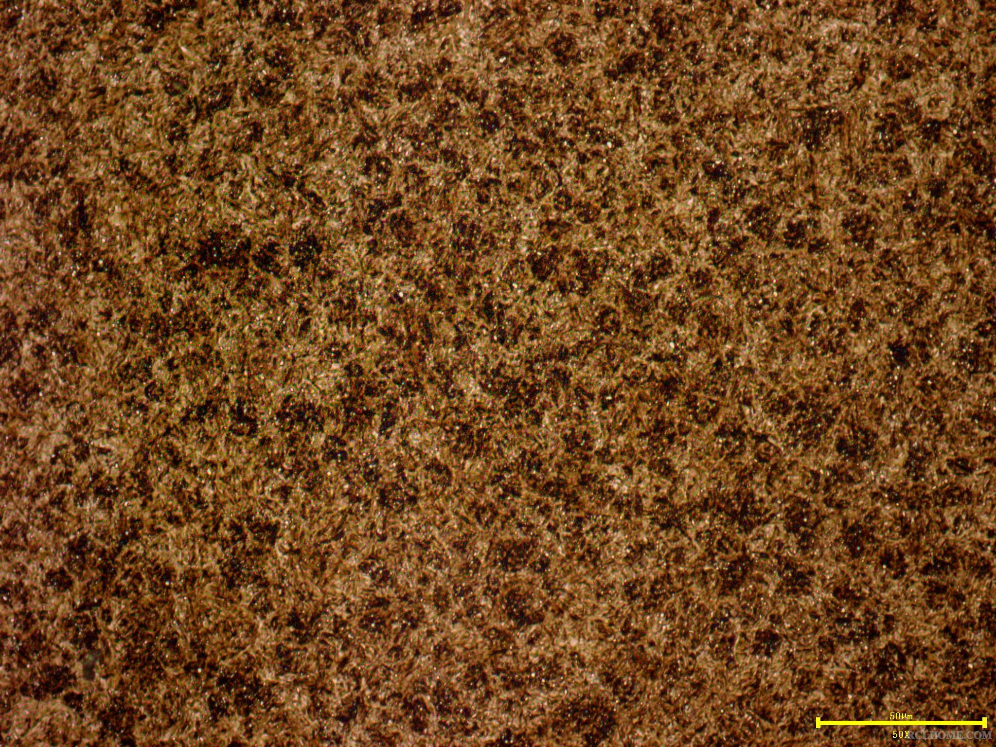

比如这个图它该怎么去评定它几级

如果是GCr15的话可以参考JB-T 1255-2014高碳铬轴承钢滚动轴承零件 热处理技术条件
发表于 2017-3-17 12:32:31 | 显示全部楼层
其实我觉得很简单的,GCr15类型的材料,看碳化物颗粒大小,数量多少,就行了。
比如你用图中标尺长度50um为边长,画一个正方形,数里面的碳化物颗粒有多少个,平均的个头是多大,再去标准图谱上做一个一样50um边长的正方形,去比较就OK了。
这种方法比对比马氏体针更方便了,因为马氏体是隐晶马氏体,这种放大倍数怎么去比较?

发表于 2017-3-17 14:44:35 | 显示全部楼层
可以拿一张零件边缘的金相图吗?我看不出有马氏体的样子

马氏体3级,局部白色区能感觉到马氏体针的存在。
