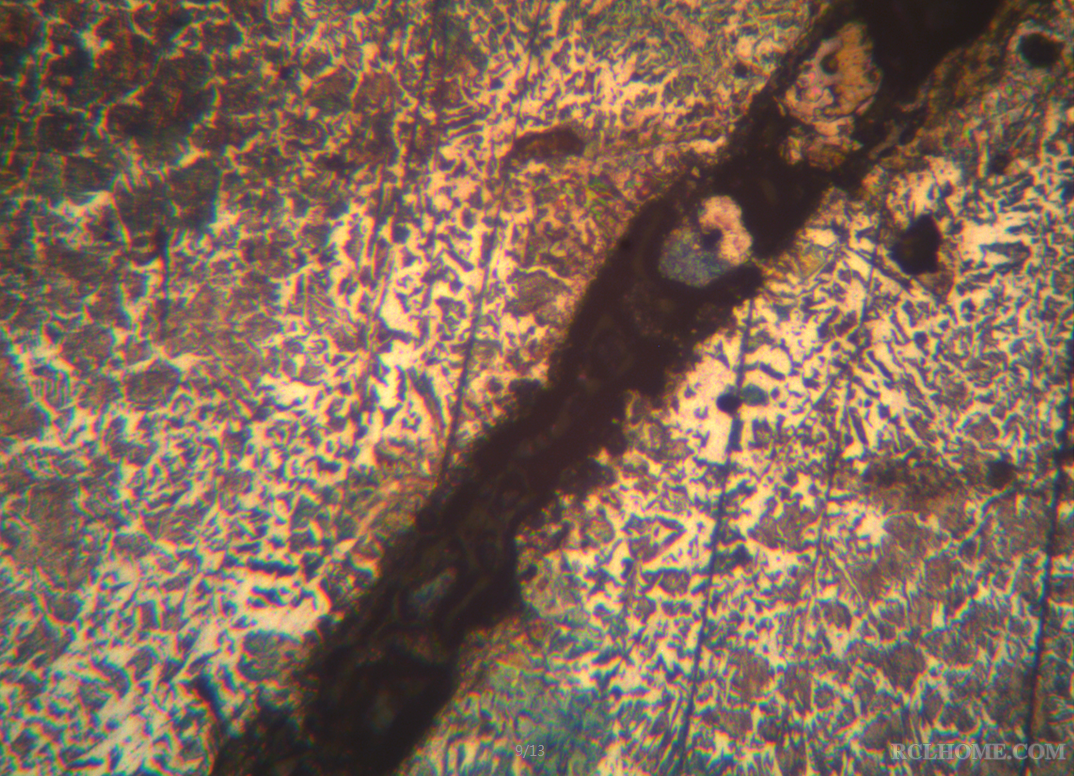

发表于 2017-3-16 20:09:48 | 显示全部楼层 |阅读模式

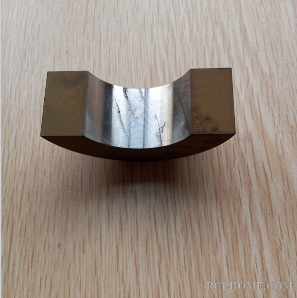

45钢的裂纹

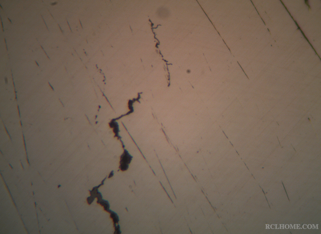

 楼主| 发表于 2017-3-16 20:12:34 | 显示全部楼层

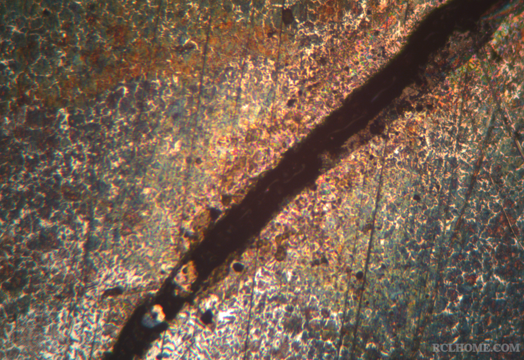

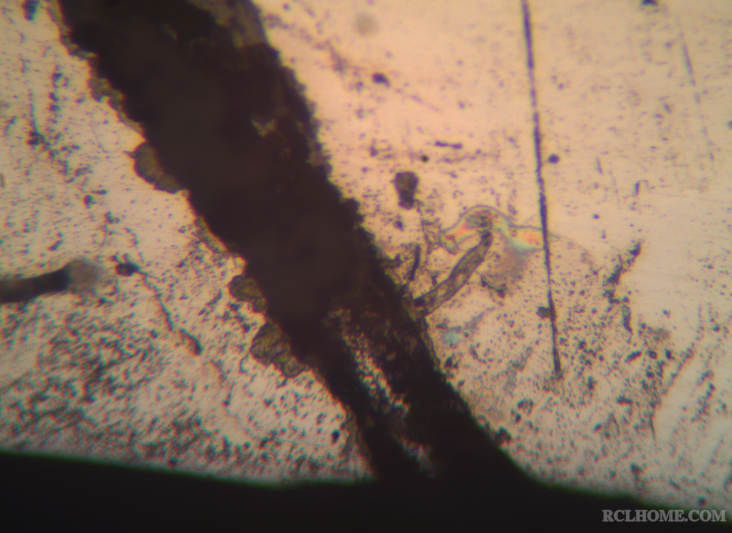

裂纹脱碳

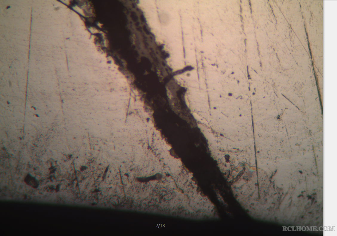

 楼主| 发表于 2017-3-16 20:13:51 | 显示全部楼层

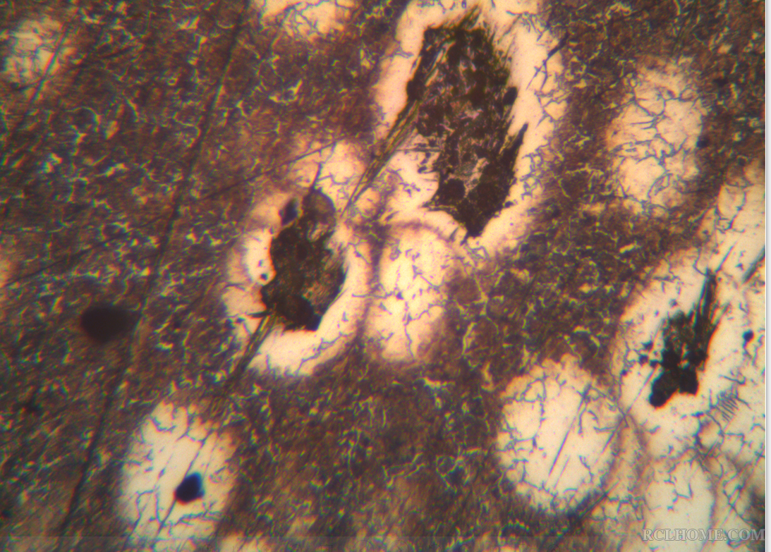

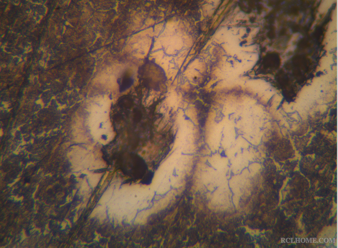

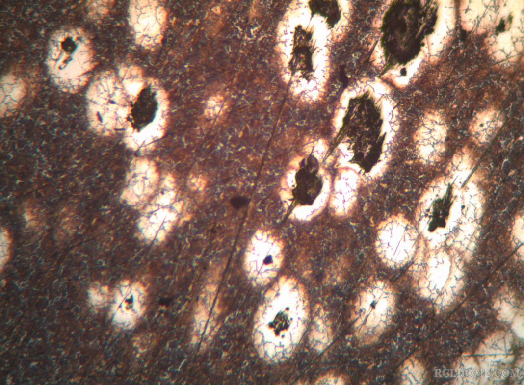

白亮块区域是什么

发表于 2017-3-16 20:53:09 | 显示全部楼层
裂纹两边有明显的脱碳层,不像是淬火裂纹。

发表于 2017-3-17 07:16:36 | 显示全部楼层
江北 发表于 2017-3-16 20:13
白亮块区域是什么
像是夹杂物
发表于 2017-3-17 07:52:04 | 显示全部楼层
是铸件吧

发表于 2017-3-17 12:23:59 | 显示全部楼层
为什么喜欢拍裂纹尾巴? 尾巴上能看出什么啊?裂纹头那里才有更多信息。
宏观照片和裂纹全貌的低倍照片也很重要。

发表于 2017-3-17 14:42:03 | 显示全部楼层
什么工艺,神马材料,裂纹全貌,给出来了才可以更好地加以判断啊

 楼主| 发表于 2017-3-17 18:31:09 | 显示全部楼层
850℃*60min--油淬--550℃回火120min

 楼主| 发表于 2017-3-17 19:41:50 | 显示全部楼层
宏观照片和裂纹全貌的低倍照片也很 ...
裂纹太大了,有9mm深,低倍镜也拍不到全貌
发表于 2017-3-18 07:50:37 | 显示全部楼层
白亮块打一下显微硬度看看
发表于 2017-3-18 07:53:13 | 显示全部楼层
个人认为是材料脱碳,

发表于 2017-3-18 12:04:16 | 显示全部楼层
裂纹初步怀疑是锻造裂纹,裂纹表面氧化脱碳。白色组织并不是什么异常组,而是线切割取样时的影响层未完全去除造成,可是试着再磨一些下去,应该就没有了。

 楼主| 发表于 2017-3-18 19:18:35 | 显示全部楼层
会不会是回火时的脱碳,回火550℃*120min

发表于 2017-3-29 08:20:17 | 显示全部楼层
零件是棒材直接加工的还是锻件呢?裂纹两边好像有非金属夹渣。
发表于 2017-3-29 12:38:03 | 显示全部楼层
回火时候脱碳怎么可能脱那么厉害?
这个是粉末冶金材料吗? 还是铸钢?

发表于 2017-3-29 15:42:55 | 显示全部楼层
好像说的很高深,这产品是否锻件? 如果是的话,会不会是锻打折叠? 看裂纹两边,脱碳是肯定有的了。

 楼主| 发表于 2017-3-29 19:51:23 | 显示全部楼层
aaron01 发表于 2017-3-29 12:38
回火时候脱碳怎么可能脱那么厉害?
这个是粉末冶金材料吗? 还是铸钢?  ...
是45钢,它500多度回火脱碳是不是很少很少的
发表于 2017-3-29 20:35:16 | 显示全部楼层
45钢,它500多度回火---- 会有点轻微的氧化、脱碳不会的。

发表于 2017-3-30 10:07:50 | 显示全部楼层
我知道你是45钢,我是问什么样的45钢?
铸造出来的吗? 还是钢厂买的棒料?
这个原材料存在严重的缺陷,给我感觉像粉末冶金那样的,中心有很多空洞。
发表于 2017-3-30 10:47:50 | 显示全部楼层
看看中间的白色圈,材料不是铸件,就是冒口处

发表于 2017-3-30 15:29:35 | 显示全部楼层
看着明显又夹杂存在,又有脱碳现象,应该断定锻打工艺有问题,材料也不行。

 楼主| 发表于 2017-3-31 19:47:31 | 显示全部楼层
铸造出来的吗? 还是钢厂买的棒料?
这个原材料存在严重的缺陷, ...
问了问厂家是棒料,这个产品是别人到我们厂子进行热处理的
发表于 2017-3-31 20:07:23 | 显示全部楼层
我觉得是原材料有问题。
