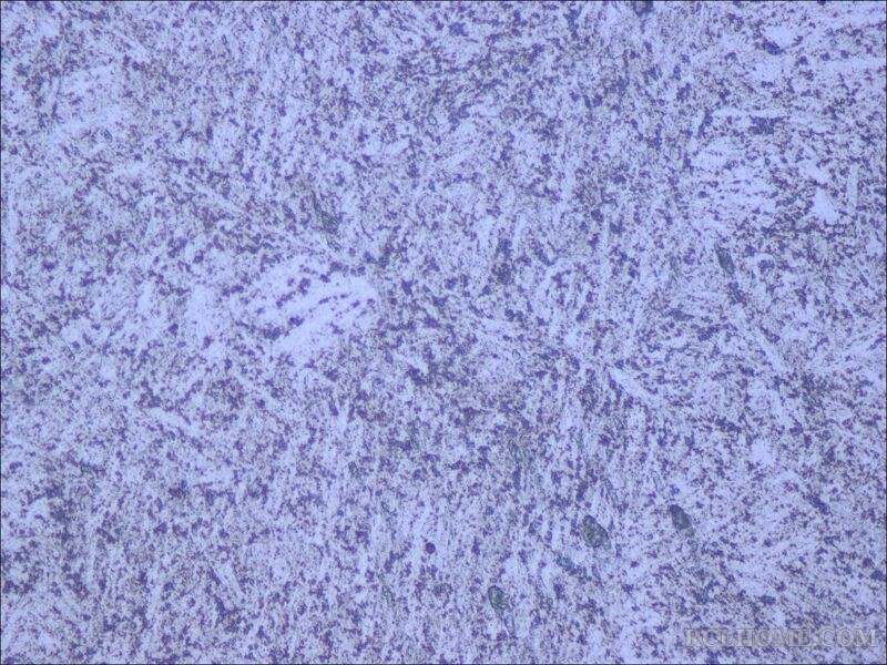

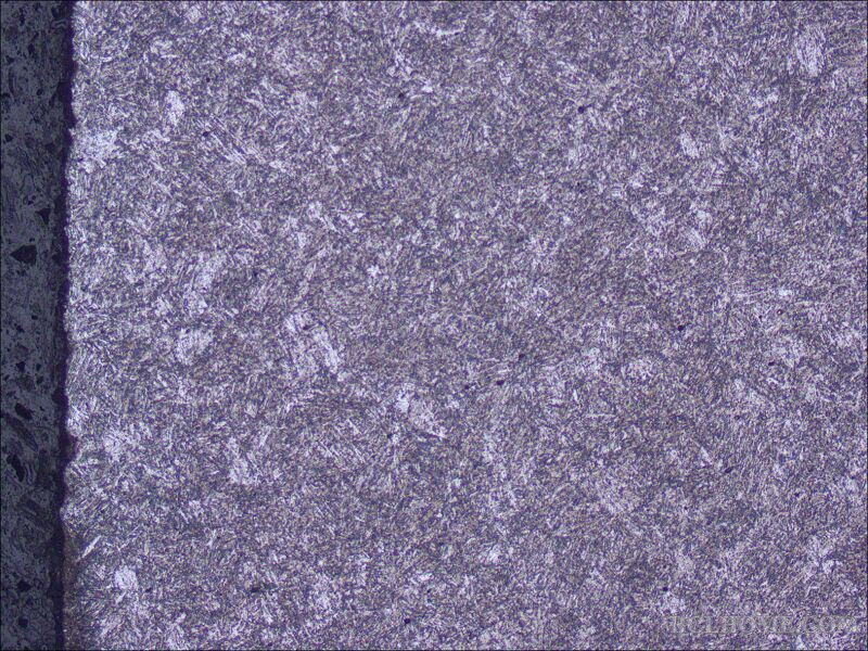

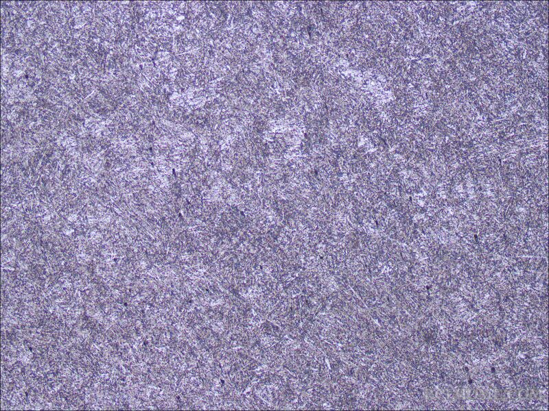

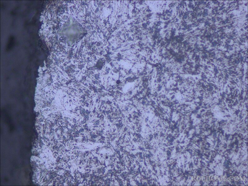

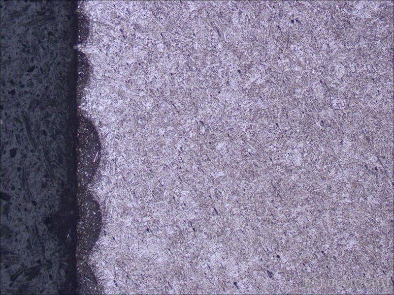

最近在做马氏体不锈钢气体氮化,因为设备原因不能用催化剂氯化铵去膜。现想求助去钝化膜实践操作指导方法。已经试验过的方法:1.氢还原法,650度通裂解氨(结果不行)2.560度通空气前氧化4h,共试验了3炉,有一炉结果合格,另一炉一样的工艺不合格。历史记录曲线也看不出不同。(重复性和再现性没解决)3.柠檬酸试验:1).450度7%柠檬酸通1.5h     2).520度10%柠檬酸通1.5h   试验结果渗层不均匀       请教:1.有实践过的朋友柠檬酸去钝化膜的温度和浓度是多少   2.通空气前氧化是在论文上看到的,粗化晶粒活化钝化膜是否可行(后面不通空气氧氮共渗),为什么不稳定?影响的因素有哪些?        还有实践发现有的时候把上炉次不合格的二次氮化(前氧化方法),渗层就均匀了。是冷却时表面组织发生了什么变化导致的结果吗?      图片是1Cr11Ni2W2MoV调质后520度通柠檬酸的氮化图片

 楼主| 发表于 2017-3-16 09:35:20 | 显示全部楼层
这是图片,希望前辈给予实践性指导意见

发表于 2017-3-16 09:37:18 | 显示全部楼层
出现黑色组织耐腐蚀性不好   可以认为不合格
破膜不完全

 楼主| 发表于 2017-3-16 09:49:24 | 显示全部楼层
这黑色组织是氮化层,硬度可以打到1000HV多

发表于 2017-3-16 09:51:56 | 显示全部楼层
是滴  硬度是可以啦   不过这个是不锈钢   您整成黑色不耐蚀了   那就不好了

 楼主| 发表于 2017-3-16 09:57:38 | 显示全部楼层
东方 发表于 2017-3-16 09:51
是滴  硬度是可以啦   不过这个是不锈钢   您整成黑色不耐蚀了   那就不好了 ...
长时间氮化温度保温,会析出铬的氮化物,所以它耐腐蚀性降低我认为这是正常现象。只要不离谱就OK了。我用的是正常氮化温度,没超过560,应该影响不大。

发表于 2017-3-17 12:53:39 | 显示全部楼层
这种黑色的表面组织是回火马氏体加大量氮化物,没有耐腐蚀性能了。
铬元素与氮形成了氮化物,基体贫铬,已经丧失了不锈钢的耐腐蚀性能,看看硝酸酒精下腐蚀成黑色就知道了。
当然,如果应用场合不需要耐腐蚀性能,只要求高硬度,这个工艺可以有。
铬元素与氮形成了氮化物,基体贫铬,已 ...
严工你好,谢谢您解答.试样硝酸酒精腐蚀不出来!我用的腐蚀剂是硝酸,盐酸,三氯化铁及水溶液。耐腐蚀性能现在满足要求!请问如果用柠檬酸去钝化膜在多少度温度通,柠檬酸和水的配比浓度是多少?还有通入量和炉膛体积的关系?
