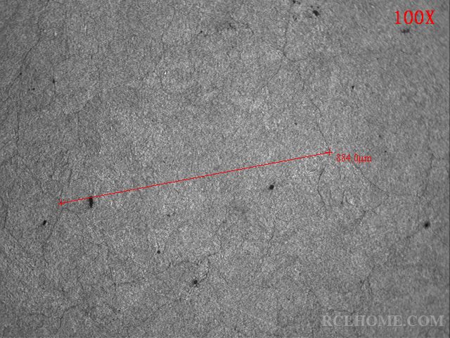

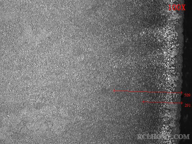

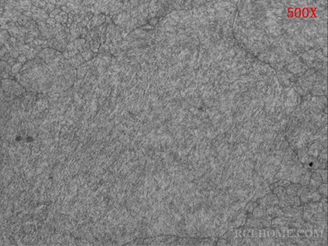

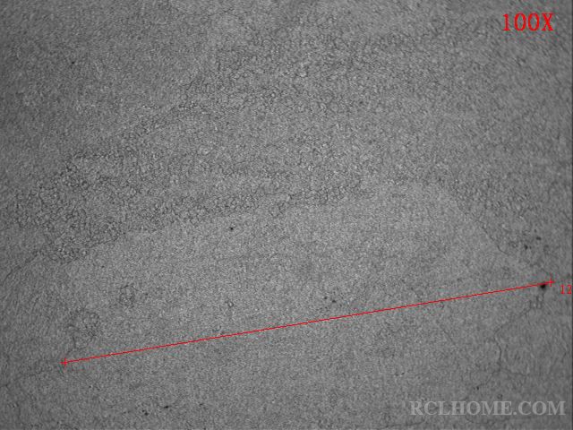

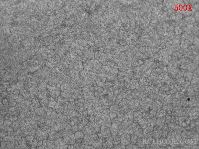

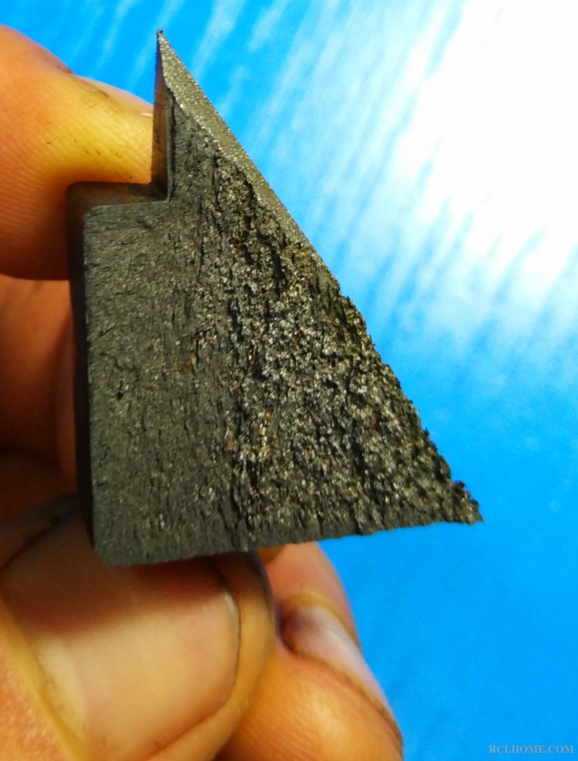

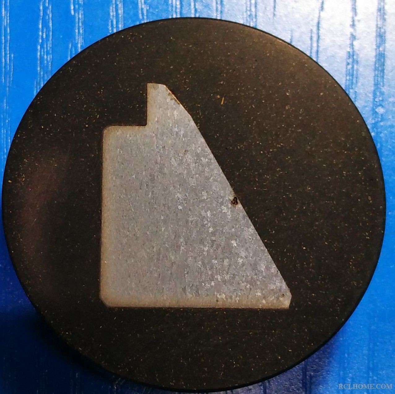

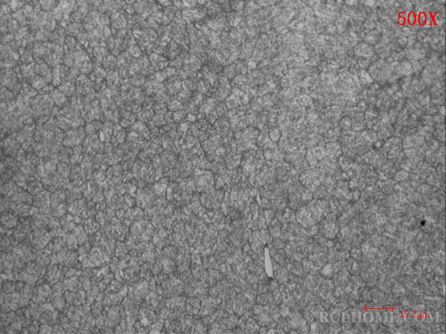

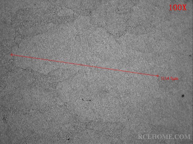

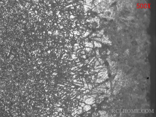

       最近一个星期供应商供给我们的H13热锻模连续性的开裂,最少只做了70件产品就开裂报废,而且模具表面磨损拉伤,因为没有做过模具,很多东西都不太懂,特对开裂模具切割后进行金相检测分析,马氏体组织没有做出来,感觉组织像是索氏体组织,不好评级。只能对晶粒度进行检测,检测的结果让人不可思忆。现在上传几张粗大晶粒的图片以及表面异常组织图片,希望大家帮忙看看表面异常组织到底是不是增碳造成的。另外对于模具检测方面可不可以只检测晶粒度?
除了表面稍微细点,次表面都是粗大韧窝沿晶裂纹,金相镶块很明显的看到晶粒粗大。

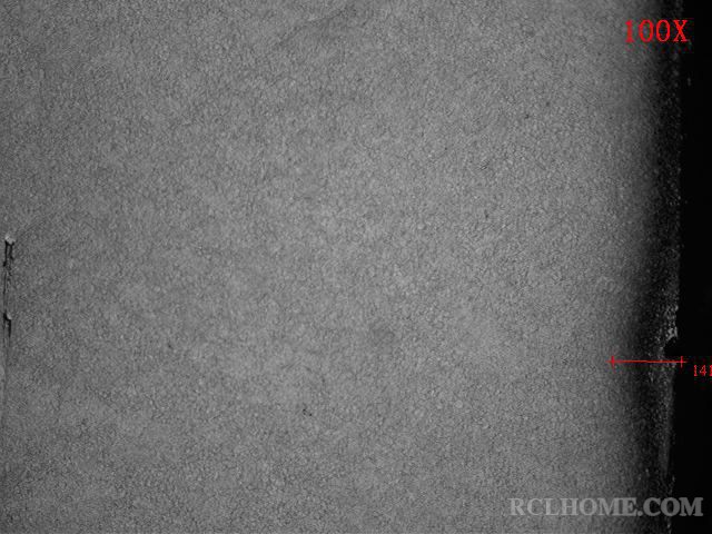

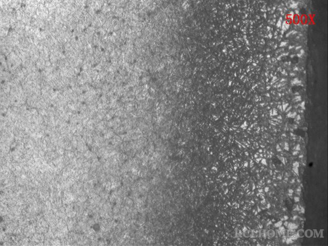

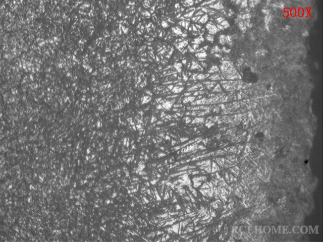

表层异常组织,初步分析表面磨损拉伤和该组织有很大关系

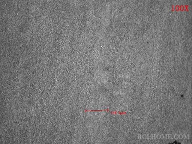

      芯部基本上都是粗大晶粒,但是接近表面部位有混晶出现,不完全是粗大晶粒,这对怀疑淬火温度过高产生了不确定,很怀疑原材料组织有问题,不然为什么表面会有很细的晶粒,同时又有很粗大的晶粒。

材料,材料是什么材料?看着表面都被残奥占领了

表面残奥好多啊

表面马氏体及其粗大,残奥也太多了。晶粒的混晶现象表明原材料锻造也有问题

是啊,表面残奥很多,感觉像是表面增碳了,可是供应商说了真空炉淬火,真不知道,这个表面这么多的残奥怎么来的。

一般什么情况会造成表面组织差异这么大呢。

表面残奥、马氏体和芯部明显不一致,这个差异应该不是热处理造成的。原材料也是该供应商卖给我们的,圆钢退火态卖给我们,机加成型,我只是负责机加工,原材料退火态给我们机加工,加工完成再送回去热处理,供应商等于就是包材料和热处理。

   供应商号称真空淬火,我怀疑表面增碳,今天特对表面进行了光谱分析,表面含碳量0.989%。芯部符合H13成分要求。现在基本可以确认供应商不是真空淬火。

      供应商改进过后的试样已经做回来了,经检测晶粒8.5级,但是发现有混晶情况,供应商说生产的温度是1050℃,温度没有问题,初步怀疑原材料混晶造成。表面依然有增碳,问了供应商说是用真空油淬炉,我现在也不敢肯定是不是真空炉中门漏气,油气进入造成的(没有用过真空炉),我让供应商自己查找原因,给我一个回复,如果最后的结果不满意,我打算自己带试样过去看着进真空炉,再拿回来测试表面还有没有增碳。
       现在有几个问题,希望家里知道朋友帮忙解答下可否:
      1.真空油淬炉会不会造成表面渗碳(不是油淬表面很薄那种白层)?
       2.模具钢混晶情况普遍吗?今天看了一原材料组织,都是球化组织,但是感觉球化组织的晶间蛮粗的,能看到球化组织外面较粗晶界。 20170317150020_010_2273_2273_看图王.jpg 20170317153622_050_495_495_看图王.jpg

突发奇想,也许你的材料根本就不是h13。如果要是拿个中碳合金钢渗碳淬火给你你也不知道吧?前提你的模具主要用途是耐磨!这次氧探头故障,前期碳势一直高了,后期扩散淬火又把他弄的太低了!开玩笑了哈

如果自己做不了材料成份还真有这种可能性,之前就确认了材料是H13,昨天去测定表面增碳量的时候,顺便又做了下基本成份,还是H13,这点没有什么问题。

发表于 2017-3-18 16:08:57 | 显示全部楼层
这个腐蚀效果说混晶证据不足
签到天数: 1567 天
2045
14168
 楼主| 发表于 2017-3-18 20:22:46 | 显示全部楼层
落水残阳 发表于 2017-3-18 16:08
这个腐蚀效果说混晶证据不足
怎么样才能更好的证明呢?求赐教。

兄弟:不能这么快下结论,谁说真空炉就不能渗碳,市面上有真空渗碳炉,就算普通真空炉,炉子热室出现故障,也可以让加热碳棒渗碳的。
