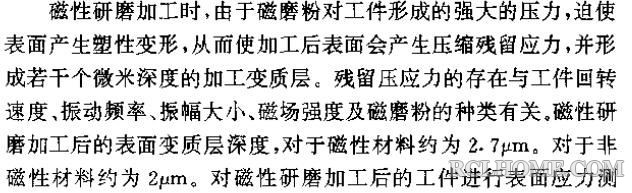

嗯   可以一试    有没有可能是某种光饰整出来的应力层

光饰应力很小的,基本忽略不计。

 楼主| 发表于 2017-3-15 12:43:29 | 显示全部楼层
aaron01 发表于 2017-3-15 12:38
光饰应力很小的,基本忽略不计。
有资料这样讲,未有见过实战,这个件做起来平面度、结构强度和表面光洁度都比较难,所以在考虑是不是在光饰上不一样。

我没啥好怪的啊,只是觉得很奇怪,磨削过热出现类似情况的话,实际是表面过热,过热到将表面组织重新奥氏体化,然后得到淬火马氏体,才会出现白色薄壳的。光饰要过热到这个程度,我还是头一回听说,想来确实可能性不大,磨加工砂轮转速要比光饰的快得多,光饰的时候零件热传递情况也要好很多,很难理解会出现加热奥氏体化情况。

我想可能不必相变   纯粹加工硬化   类似喷丸
发表于 2017-3-15 13:42:06 | 显示全部楼层
这个可能性基本是零。应力抛丸和普通抛丸在打击强度上都有很大差异,应力抛丸偶尔会有所谓的应力线,普通抛丸是根本看不到的,而普通抛丸的打击力度又远大于这个振动光饰了。
