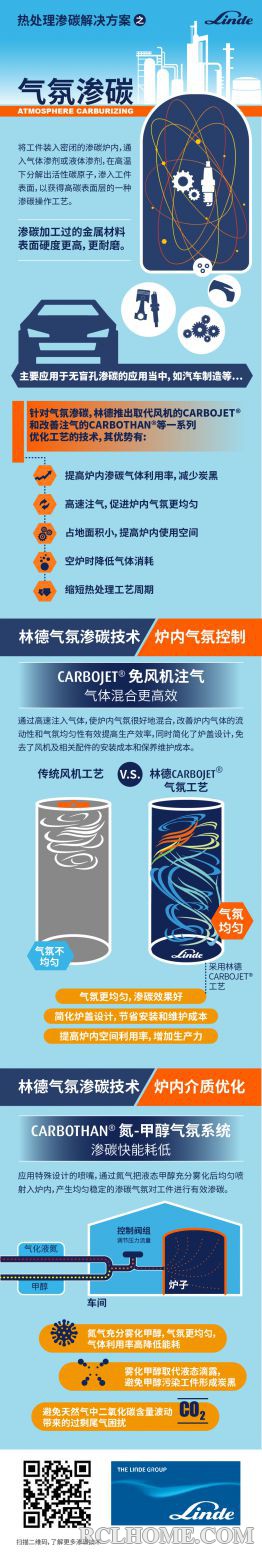

一张图让你看明白什么是气氛渗碳!

那张“传统风机----气氛不均匀”的图片,有点像是风机停止旋转时候的气氛。
发表于 2017-3-14 12:36:05 | 显示全部楼层
甲醇管路上少了一个过滤装置。
发表于 2017-3-14 12:57:42 | 显示全部楼层
发表于 2017-3-14 14:27:36 | 显示全部楼层
cnszgong 发表于 2017-3-14 12:57
风扇正常是气氛循环不均匀是这样吧!!!!
传统风扇设计的气流要是像这种气体流向,底部零件可以休矣。
发表于 2017-3-14 14:33:56 | 显示全部楼层
所以井式炉在有炉体风扇(安装在顶部或者底部),都需要一个导风桶辅助气体循环。

做的还可以~
发表于 2017-3-16 12:48:16 | 显示全部楼层
这个图片信息量是很大,但是配色不好看呀!有点土

这个信息图好长啊

哈哈哈,慧眼~

哇塞,您这样就更明确~
