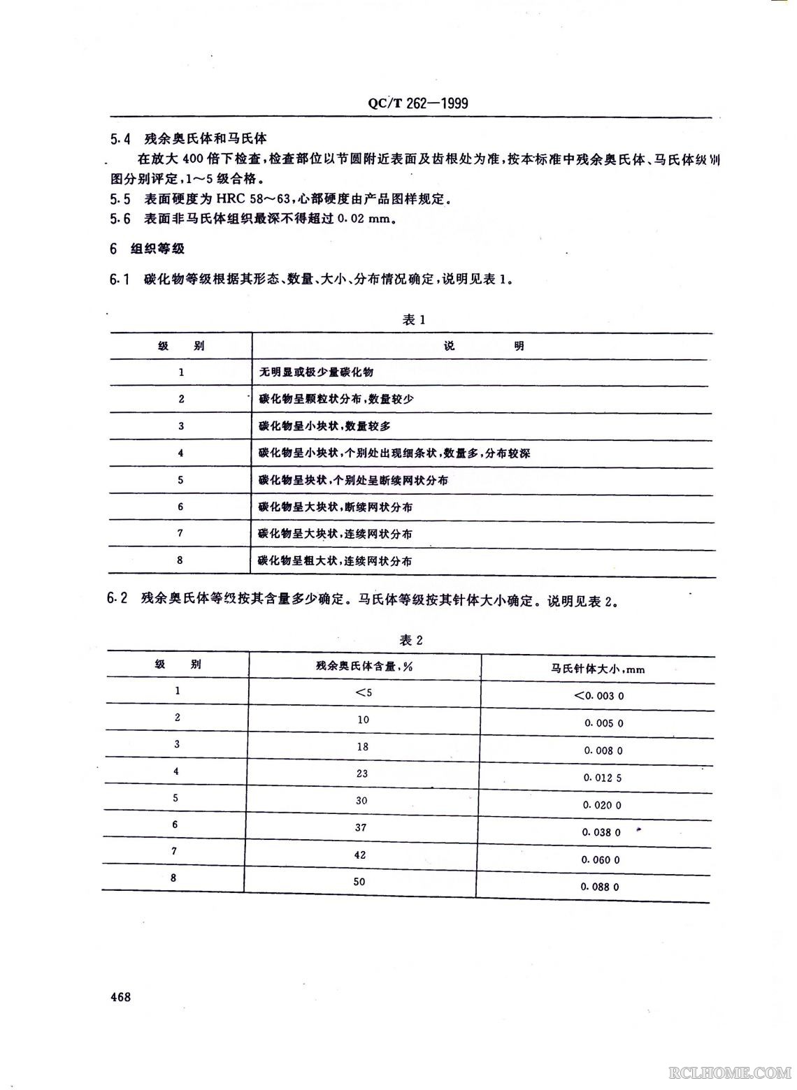

最近几个回帖都涉及到渗碳金相评定标准的问题,关于马氏体级别的问题,大家讨论一下吧,以下标准对马氏体级别判定,大家怎么看?

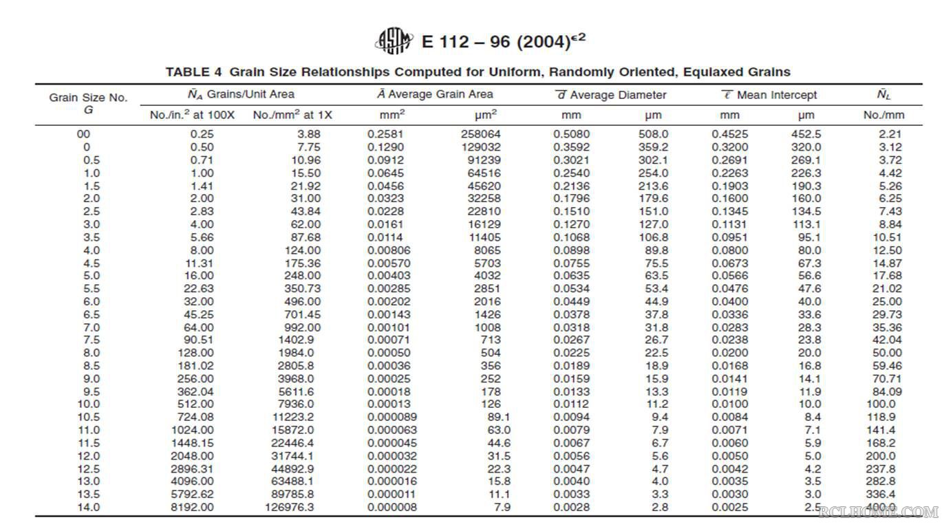

马氏体针长0.02毫米,按照QCT262评级是5级,勉强合格。
按照晶粒度评价标准(国标和国际标准都是这么评价的),8级晶粒度的平均晶粒直径是0.022毫米,也就是说按E112标准8级晶粒度的渗碳零件,渗碳淬火后在表面很可能是超过QCT262-1999标准规定的5级马氏体晶粒,(粗于5级)。
这是咋回事?
按照晶粒度评价标准(国标和国际标准都是这么评价 ...
这个是边界判定了   晶粒度有00-14共16个级别    马氏体1-8共8个级别
要保证马氏体合格晶粒度要高   晶粒度这里优先考虑

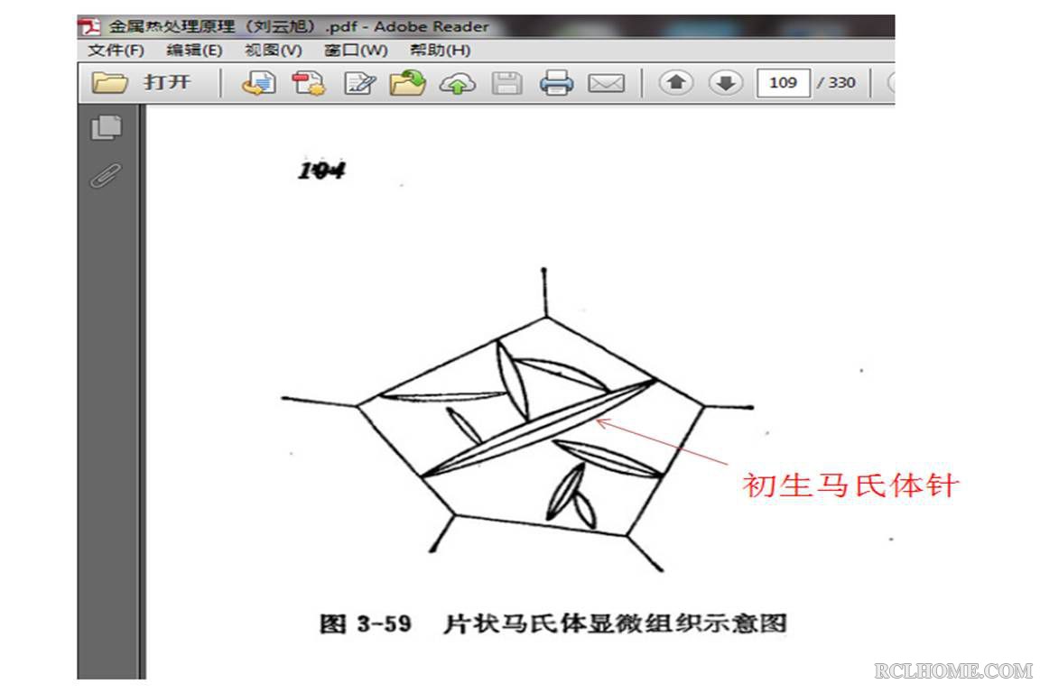

来看下这个图:
相变时,马氏体是在原奥氏体晶粒里长大,不可能超出原奥氏体晶界。
也就是说按奥氏体晶粒度评价标准的8级晶粒,其晶粒直径如果是0.022毫米,淬火后最粗的初生马氏体针估计在0.02毫米水平。
那么7级晶粒度的奥氏体呢?是不是就要超过0.02毫米了,是不是按QCT262要判成不合格了?

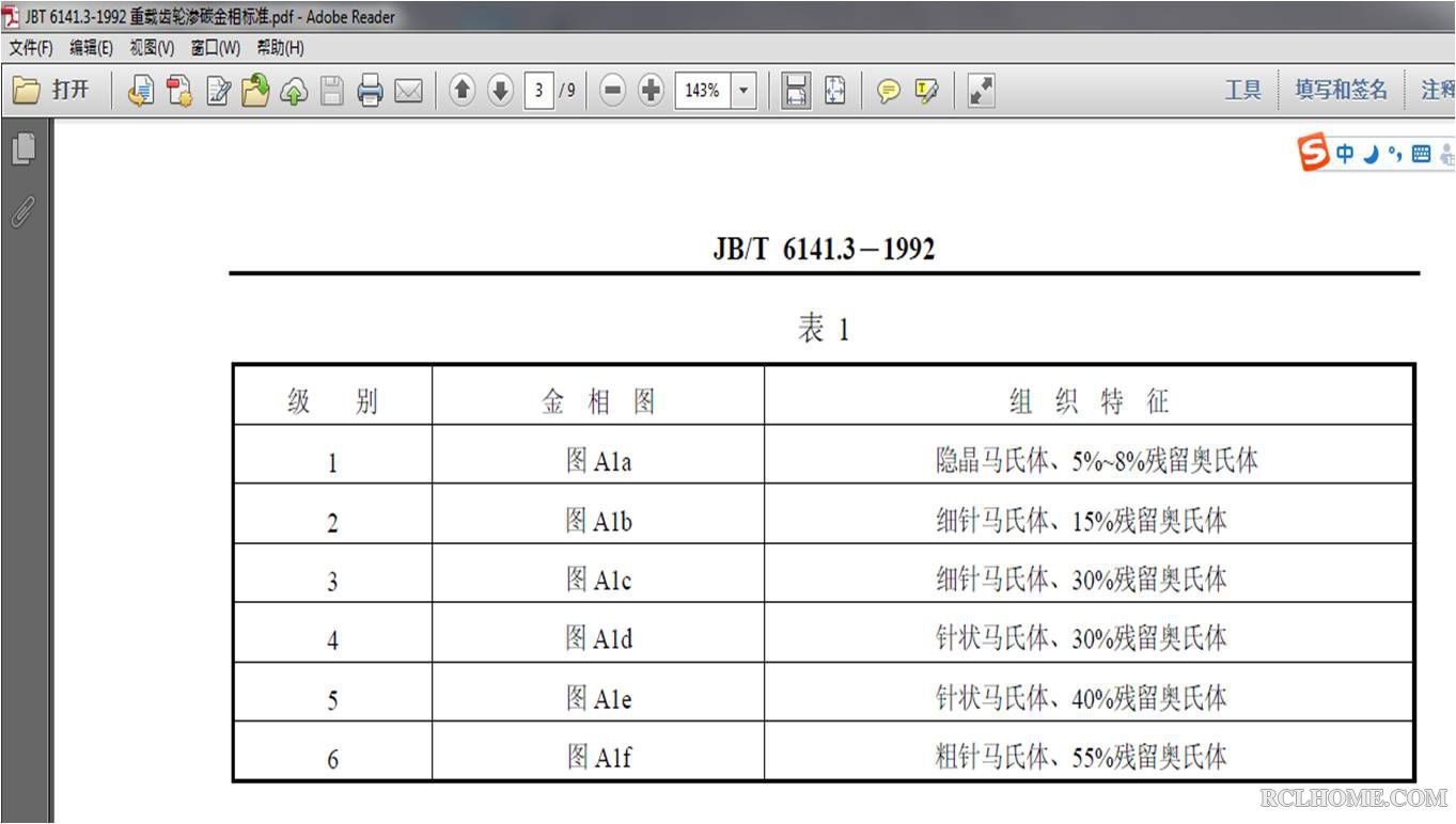

我很想知道细针状马氏体和针状马氏体的差别在哪里?
多细才算是细针呢?
发表于 2017-3-14 12:57:41 | 显示全部楼层
 楼主| 发表于 2017-3-14 12:59:03 | 显示全部楼层
从文字描述来看,2级和3级的马氏体没有区别,4级和5级的马氏体也没有差别,拿这个怎么判马氏体?
我看绝大多数人是按照残奥量来评级的吧?

是按图来评的“马氏体和残留奥氏体级别图(400×)”
 楼主| 发表于 2017-3-14 13:10:26 | 显示全部楼层
说到图,那更是看不懂了,清楚不清楚暂且不去考评,就这样的图,连个标尺都没有。
这种图片没有标尺,谁知道有没有经过缩放?
总之我就是觉得这种标准对于马氏体级别判定,可执行性实在是太差了,一旦有争议,那是必然公说公有理婆说婆有理的。

相比之下,QCT262可执行程度还要好点,至少文字说明告诉我们0.02长度的马氏体针是5级的。(虽然说可能会和E112有冲突)
