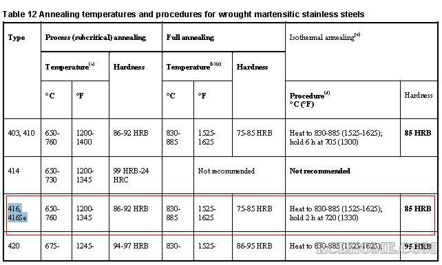

客户要求是210-230度,退火温度怎么设定才能达到要求呢?

210-230度是什么啊?

布氏硬度吧

不可以是维氏吗?

楼主表达有问题
