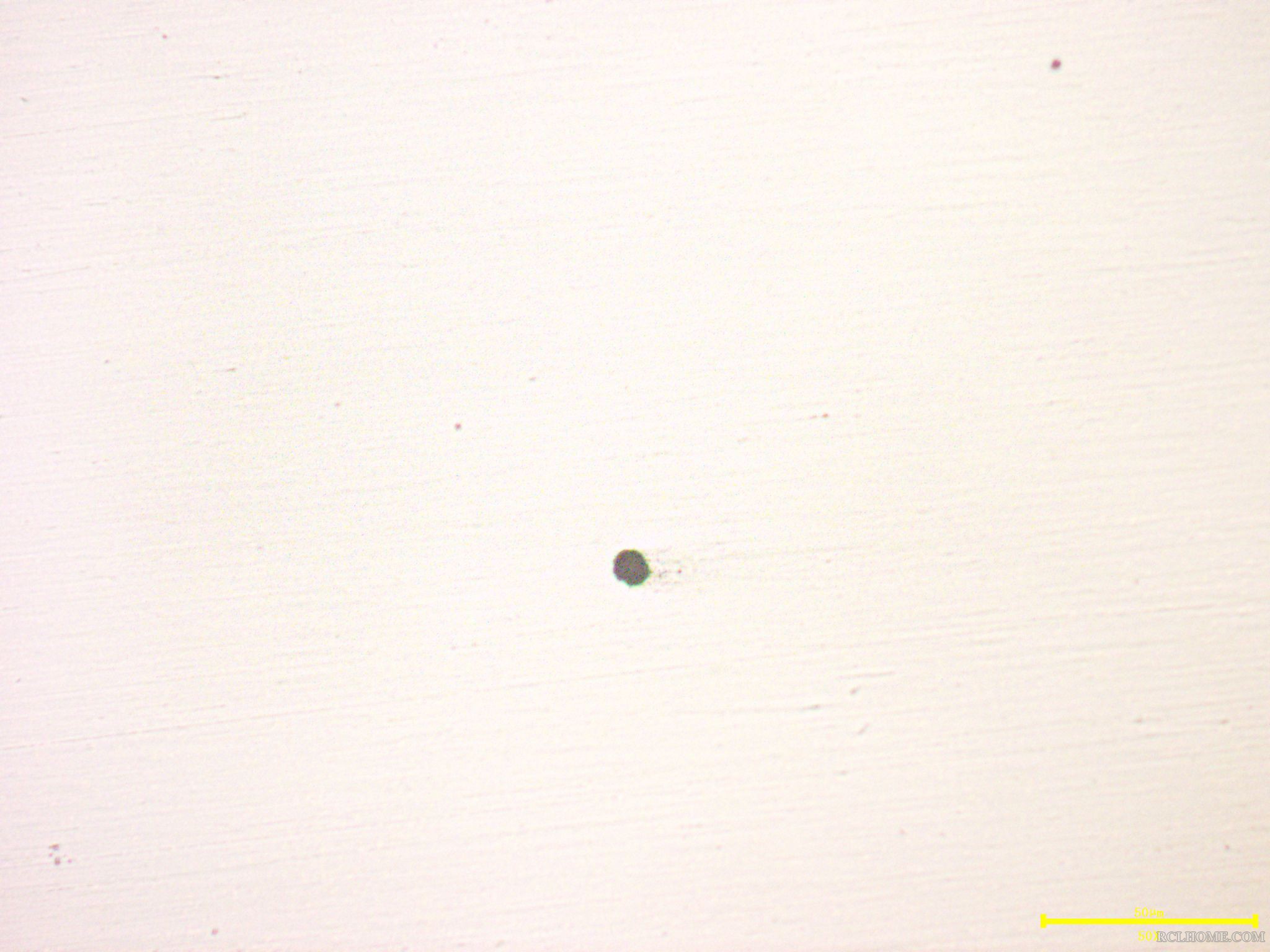

大神们进来帮我分析下这表面是什么东西,像是脏东西一样,不过我磨了好几遍还是有。不知道是什么
1000倍

发表于 2017-3-10 10:21:15 | 显示全部楼层
不腐蚀看一下确定是否夹杂    做个淬火再做金相看一下看看成分和组织上的差异

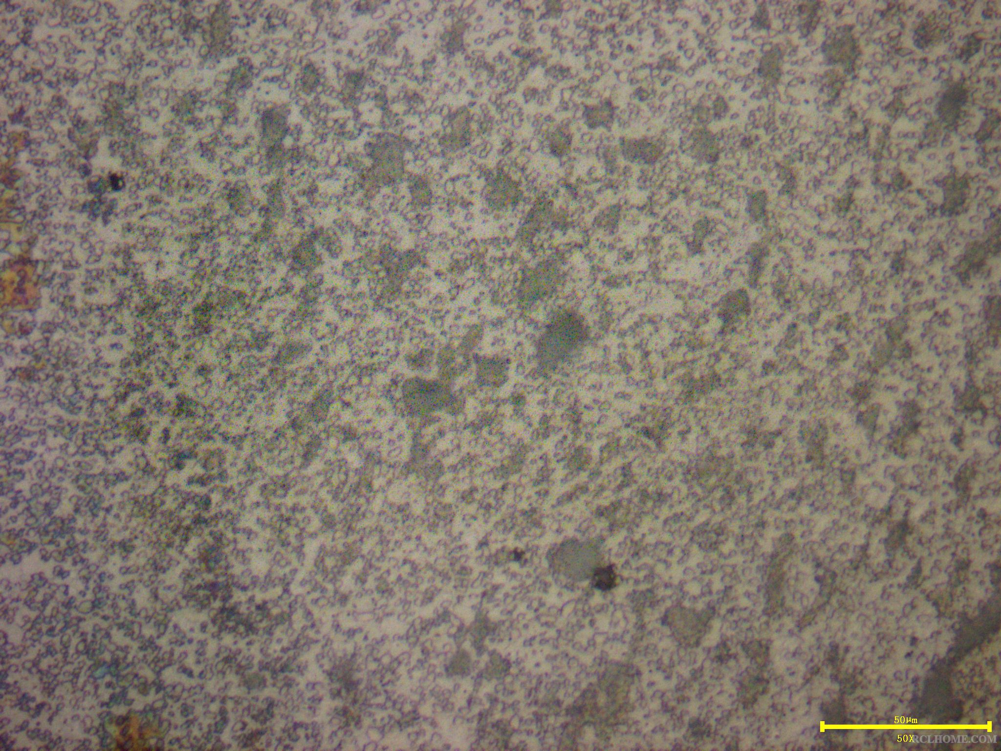

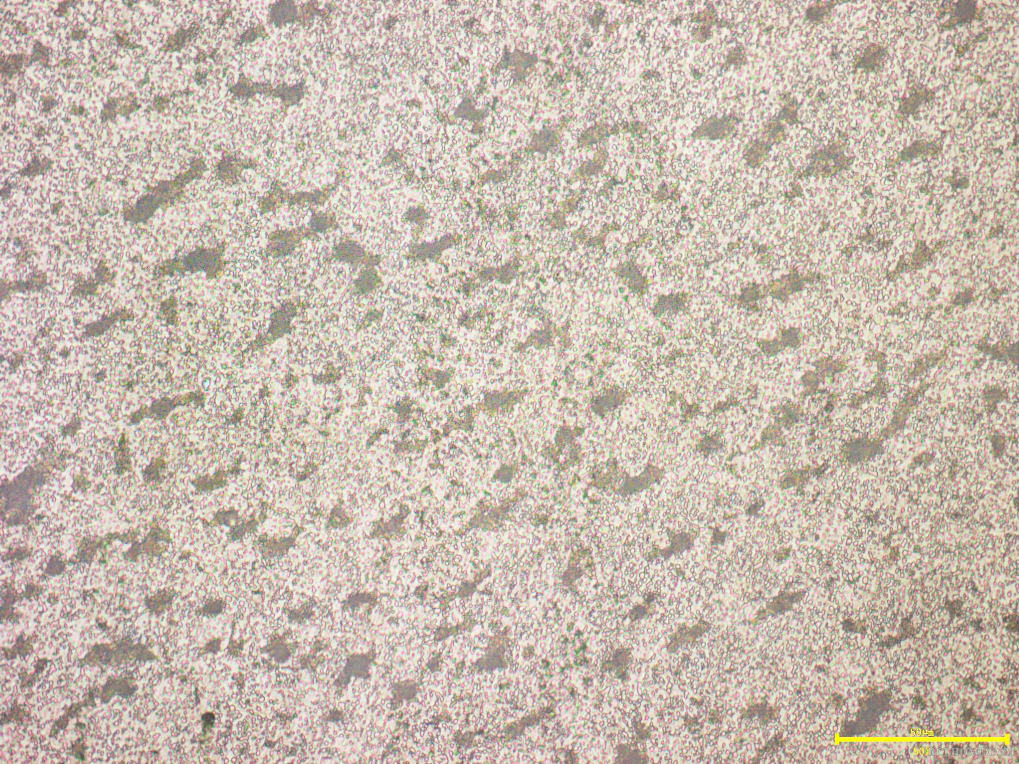

 楼主| 发表于 2017-3-10 10:40:43 | 显示全部楼层
没腐蚀图片 500倍

发表于 2017-3-10 11:03:29 | 显示全部楼层
感觉像水迹。

发表于 2017-3-10 22:08:47 | 显示全部楼层
肯定是水迹

 楼主| 发表于 2017-3-11 08:45:28 | 显示全部楼层
不是水迹 我也不知道什么东西,做好吹干我在用纸巾擦一遍 在腐蚀就看不到了,肯能是粉末

发表于 2017-3-11 08:59:54 | 显示全部楼层
抛光后没清理表面造成?

发表于 2018-3-12 16:40:56 | 显示全部楼层
脏东西 抛亮后  再加些水抛就干净了
