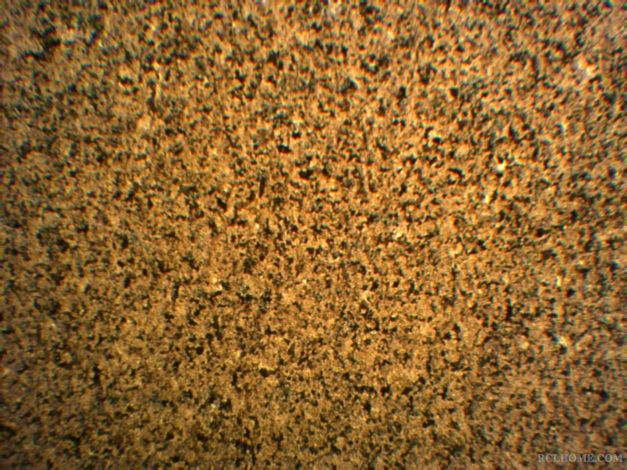

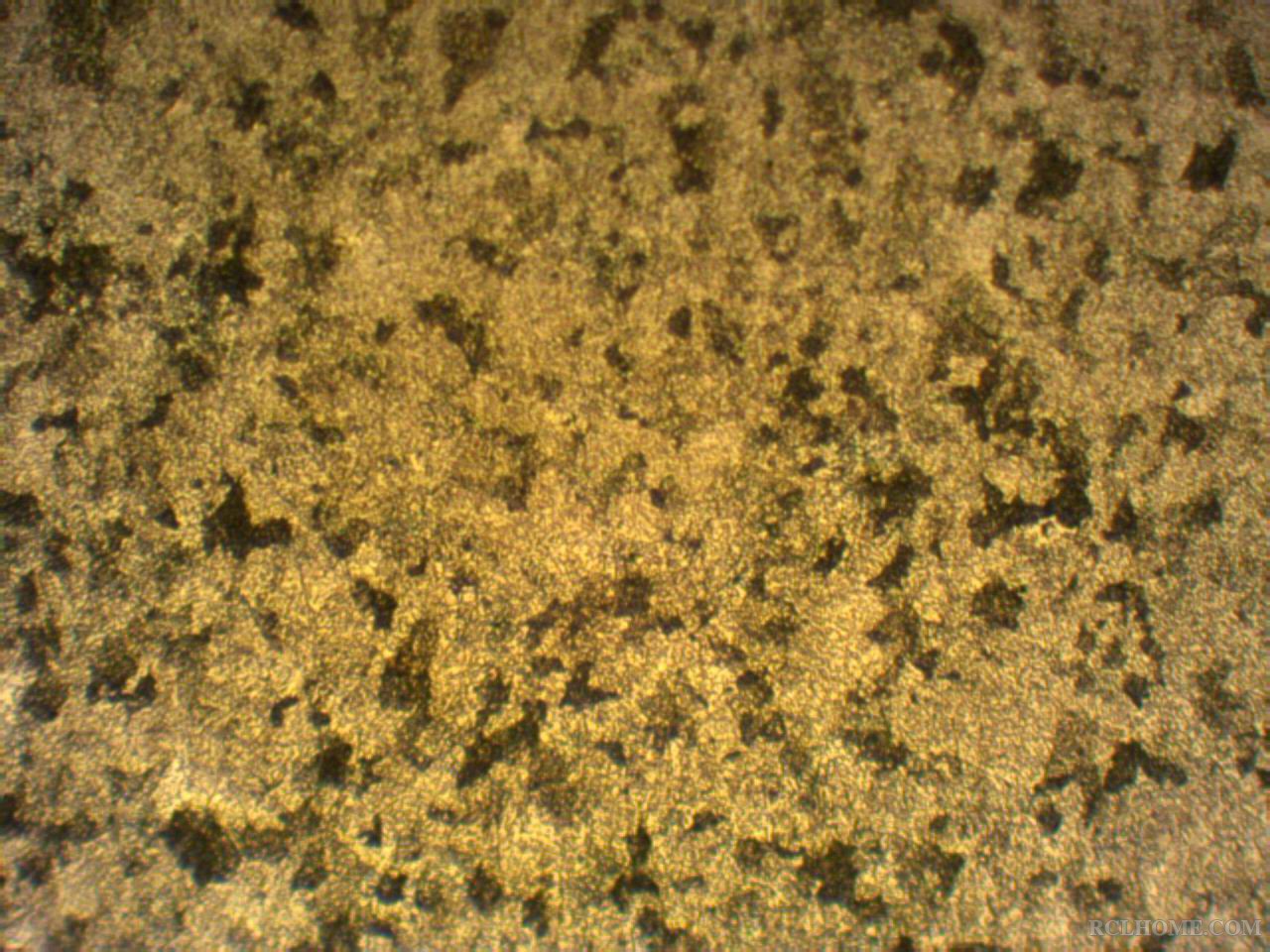

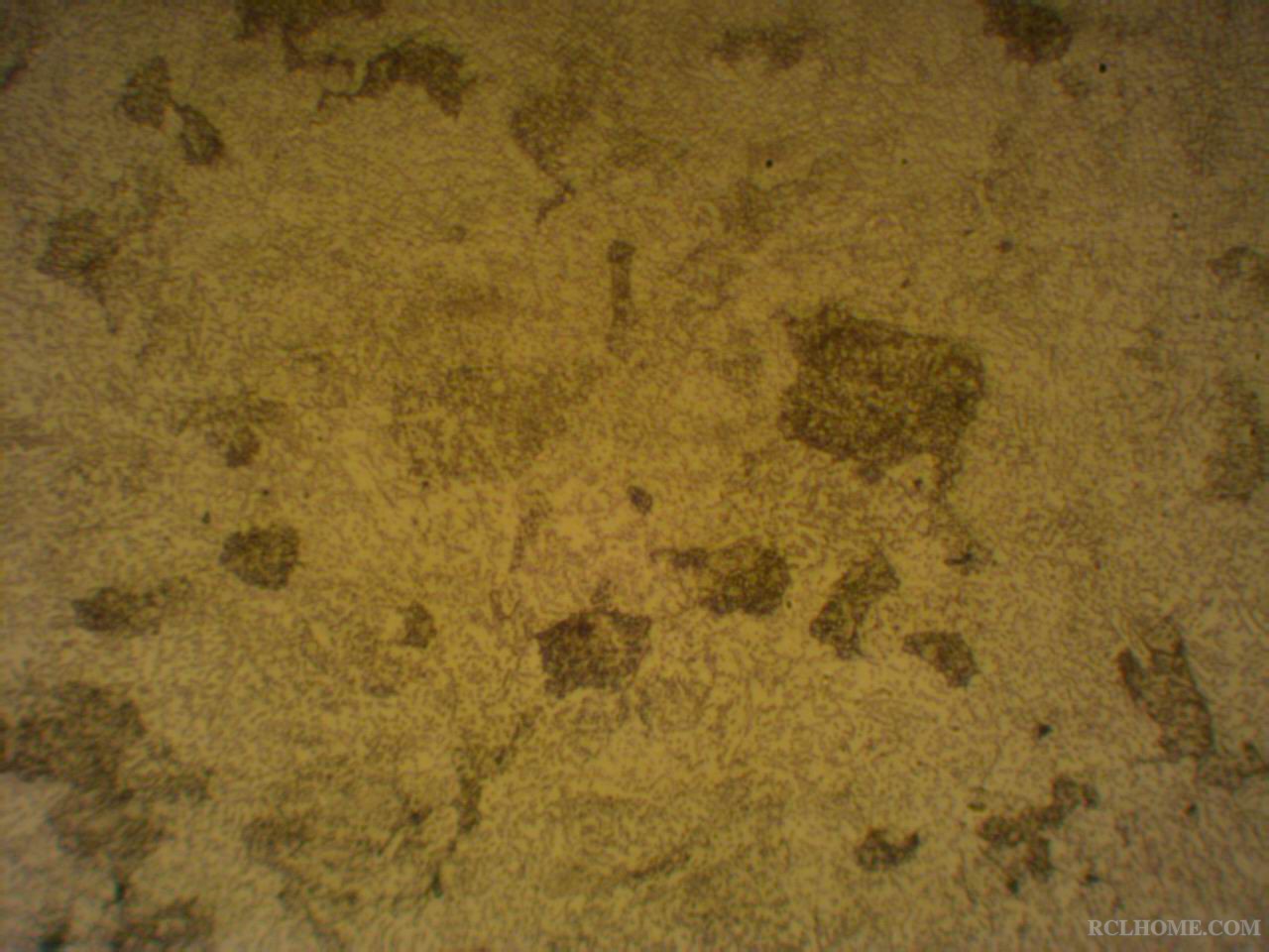

我是新手,想请教一下大神们,金相图里面颜色较深的是什么东西,以及出现的原因?材料为退火态

发表于 2017-3-8 22:41:04 | 显示全部楼层
重新抛光再腐蚀看看,像是水渍
发表于 2017-3-9 07:53:09 | 显示全部楼层
从新抛光。吹风机30度角吹干
签到天数: 204 天

发表于 2017-3-9 08:29:15 | 显示全部楼层
再次抛光,腐蚀注意点应该就没问题了

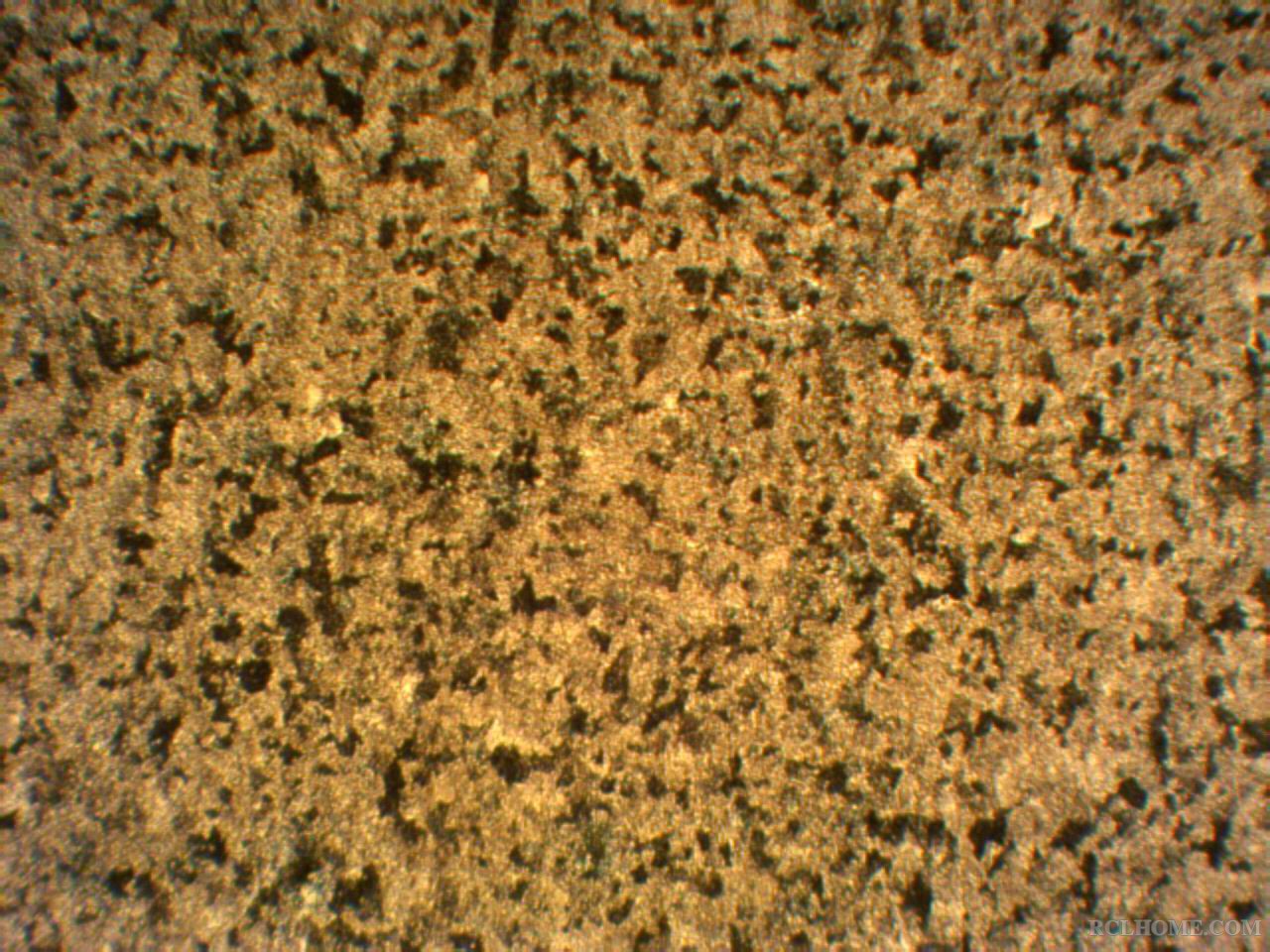

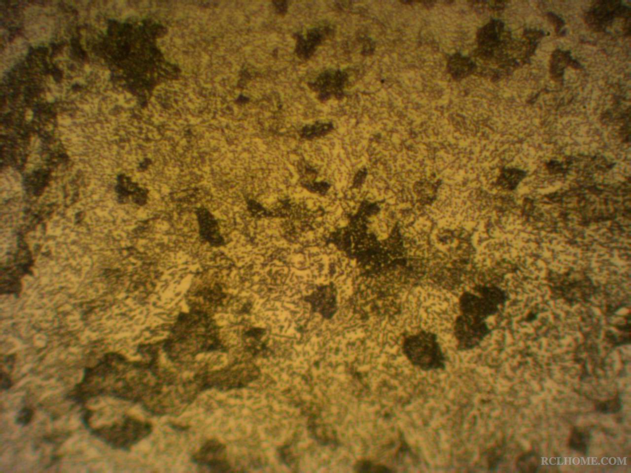

 楼主| 发表于 2017-3-9 22:08:59 | 显示全部楼层
谢谢大师们的指导,我重新抛光了一次,不过还是一样,应该不是水迹,我其他试样都是这么制作的,很少出现这种情况。后面四张照片是我重新抛光后的组织,还望大师们继续指导
发表于 2017-3-9 23:20:15 | 显示全部楼层
材料牌号?

 楼主| 发表于 2017-3-10 11:55:26 | 显示全部楼层
4Cr13的,谢谢

发表于 2017-3-10 12:07:53 来自手机 | 显示全部楼层
是不是做的球化退火啊?

发表于 2017-3-10 12:16:15 | 显示全部楼层
球化了的珠光体细颗粒,还没扩散均匀的感觉,在放大看看,应该就明显了   我遇到过类似的

 楼主| 发表于 2017-3-10 17:37:56 | 显示全部楼层
心沐长风A 发表于 2017-3-10 12:07
是不是做的球化退火啊?
是的,球化退火

 楼主| 发表于 2017-3-10 17:38:49 | 显示全部楼层
Abo 发表于 2017-3-10 12:16
球化了的珠光体细颗粒,还没扩散均匀的感觉,在放大看看,应该就明显了   我遇到过类似的 ...
嗯嗯,应该是您说的,涨知识了,谢谢

 楼主| 发表于 2017-3-10 17:53:14 | 显示全部楼层
那这种组织对钢板的质量影响大吗?

 楼主| 发表于 2017-3-10 17:53:45 | 显示全部楼层
那这种组织对钢板的质量影响大吗?

发表于 2017-3-10 19:07:05 来自手机 | 显示全部楼层
图片中的片状组织是珠光体吗?这种组织是欠热还是过热?

发表于 2017-3-10 19:10:13 | 显示全部楼层
看看这个类似的

 楼主| 发表于 2017-3-10 19:42:52 | 显示全部楼层
Abo 发表于 2017-3-10 19:10
看看这个类似的
如果是没扩散的话,您这个比我那个还要严重,就是不知道这个对质量影响怎么样

发表于 2017-3-10 20:32:11 来自手机 | 显示全部楼层
看看这个类似的
我想这应该是欠热组织

发表于 2017-3-20 12:55:14 | 显示全部楼层
球化退火出现这种组织应该属于欠热组织,加热温度不够,形成细粒状或点状珠光体,硬度偏高,不利于车加工。黑色组织为细片状珠光体或索氏体组织。

 楼主| 发表于 2017-3-20 19:09:17 | 显示全部楼层
flyinskyzdq 发表于 2017-3-20 12:55
球化退火出现这种组织应该属于欠热组织,加热温度不够,形成细粒状或点状珠光体,硬度偏高,不利于车加工。 ...
谢谢大师指导
