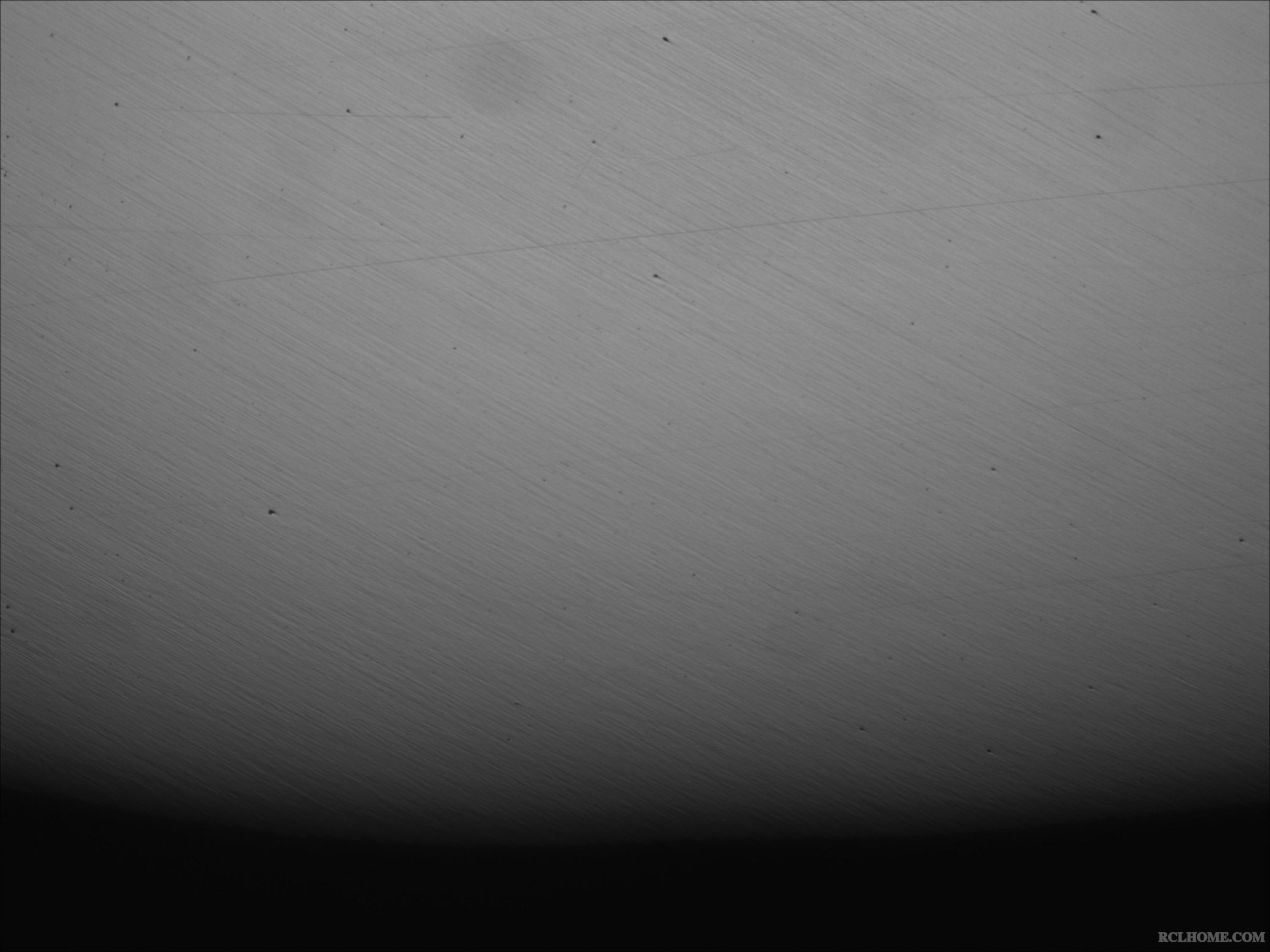

65Mn淬回火(抛光)-50X
65Mn淬回火(抛光)-50X

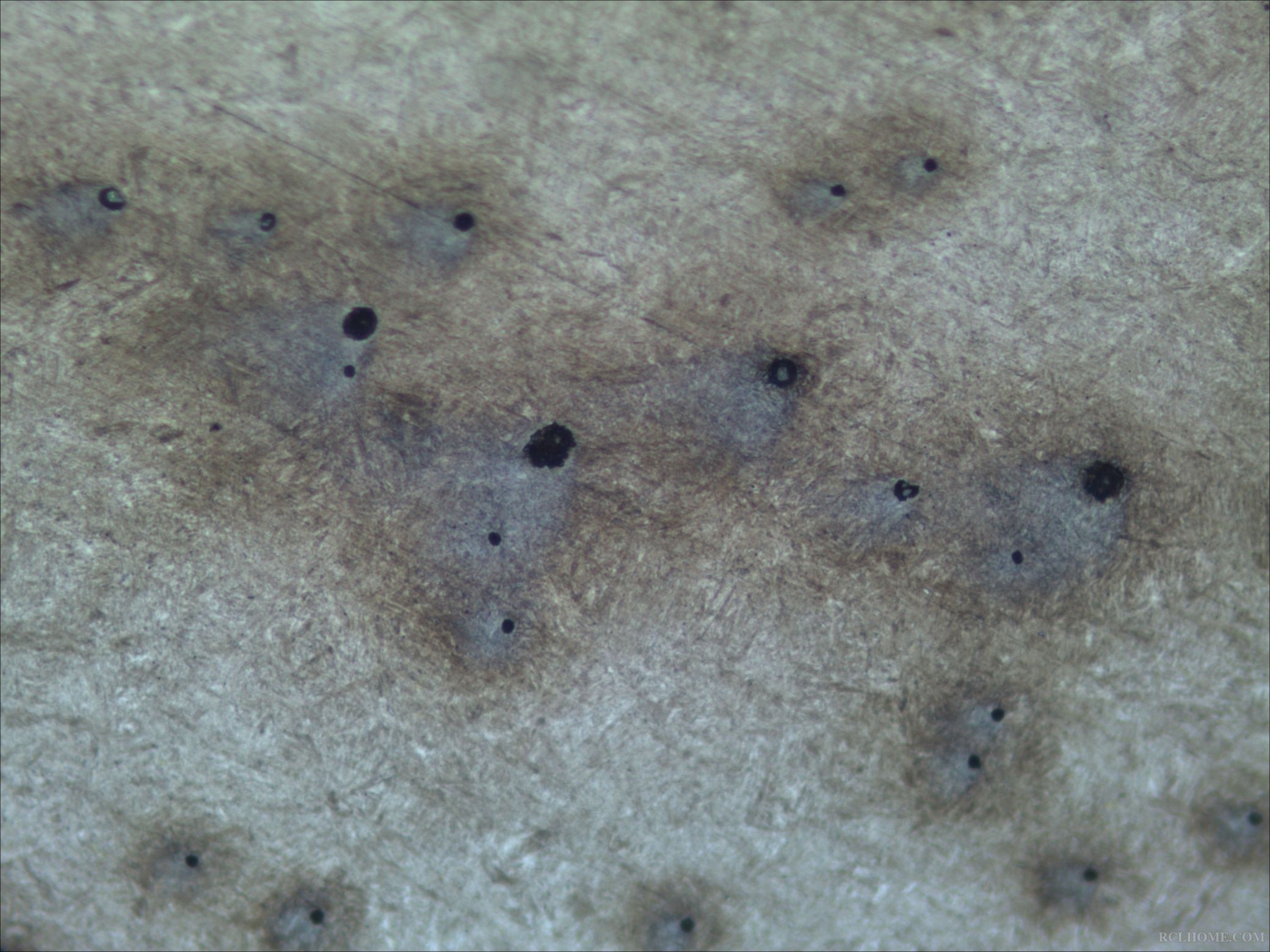

 楼主| 发表于 2017-3-6 20:55:44 | 显示全部楼层
三张图片依次为65Mn淬回火-50X(抛光);65Mn淬回火-100X(潜腐蚀);65Mn淬回火-500X(潜腐蚀)。腐蚀时间也就是1-2秒,不知这些黑点状如何解释,请各位发表高见。
发表于 2017-3-6 21:57:42 | 显示全部楼层
脏了,酒精洗洗
发表于 2017-3-7 08:04:39 | 显示全部楼层
太脏啦,腐蚀后用酒精清洗一下。抛光剂用多大粒度的

发表于 2017-3-7 09:12:47 | 显示全部楼层
赞成。楼主看你50x的抛光照片,感觉抛光时间有点过长。先把制样问题排除后再看,以前我也遇到过很多黑点,后来反复确认,最终发现是夹杂。
发表于 2017-3-7 09:46:17 | 显示全部楼层
好像没有腐蚀,看似夹杂

 楼主| 发表于 2017-3-7 11:31:49 | 显示全部楼层
清淡 发表于 2017-3-7 09:12
赞成。楼主看你50x的抛光照片,感觉抛光时间有点过长。先把制样问题排除后再看,以前我也遇到过很多黑点 ...
我再试试。就是在抛光态看不出来时,稍稍腐蚀便发现一片片不耐腐蚀的地方,感到不解。

 楼主| 发表于 2017-3-7 11:33:50 | 显示全部楼层
tianmu 发表于 2017-3-7 09:46
好像没有腐蚀,看似夹杂
后两张是腐蚀过的,只是腐蚀很浅,稍长一点便是过腐蚀的样子。

发表于 2017-3-7 11:38:54 | 显示全部楼层
把抛光绒布换掉就好了
发表于 2017-3-7 12:36:09 | 显示全部楼层
我去年上半也是出现过此情况,抛光剂换成1.5的就好了

 楼主| 发表于 2017-3-7 13:31:01 | 显示全部楼层
我用的是3.5的,听您的建议,试试1.5的。

 楼主| 发表于 2017-3-8 09:52:42 | 显示全部楼层
采用1.5的抛光剂抛光,抛光态可以清楚看见多量分布大非金属夹杂。谢谢各位的不吝赐教,这里是一个可以真正做技术交流的论坛。

发表于 2017-3-9 08:05:21 | 显示全部楼层
展翼三千 发表于 2017-3-8 09:52
采用1.5的抛光剂抛光,抛光态可以清楚看见多量分布大非金属夹杂。谢谢各位的不吝赐教,这里是一个可以真正 ...
抛光后用酒精洗,腐蚀后也用酒精洗,就很清楚

 楼主| 发表于 2017-3-9 08:11:46 | 显示全部楼层
主要是对3.5和1.5的认识不够,这次多谢指点!
